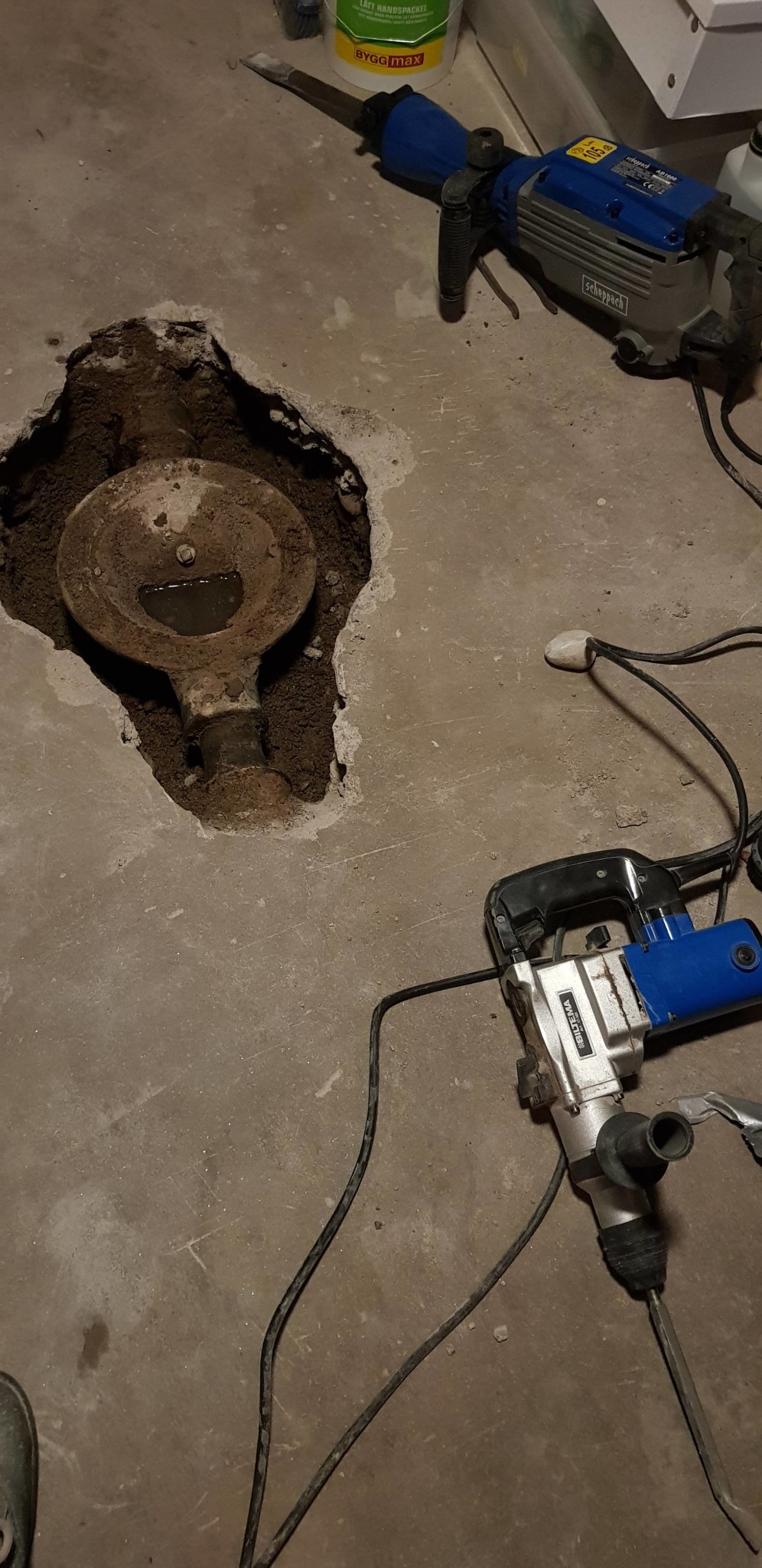

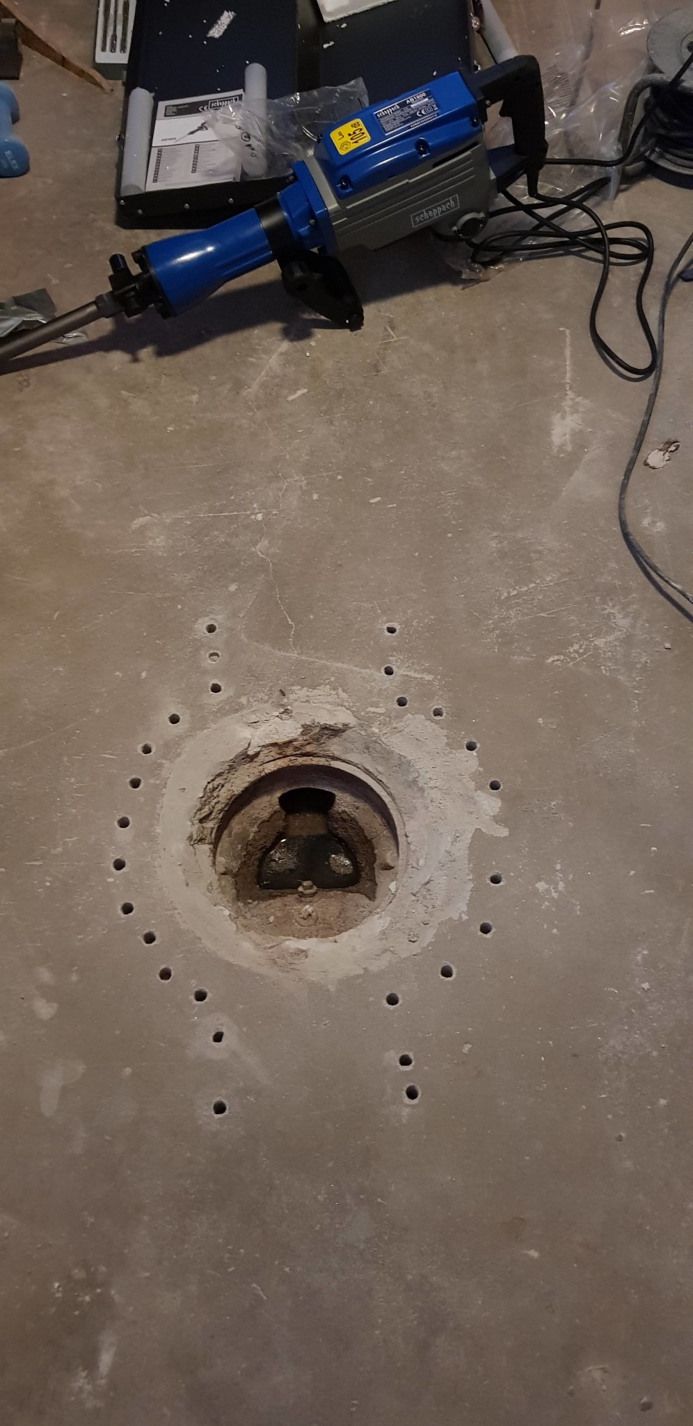

Håller på med en källarrenovering och ska to bort en gammal brunn,den sitter i serie med en spygatt .
Vill ju inte att det ska lukta utanför hur löser jag det med ett enkelt vattenlås som kan spolas utifrån utifall det blir stopp.
Brunnen ligger i ett garage som ska bli rum så golvet ska gjutas igen. Borrutrustning på betonggolv nära ett cirkulärt hål med många små borrade punkter runtomkring.

Du behöver nog ett rensbart sandfång med vattenlås i och med att en spygatt ute är påkopplad. Är det helt uteslutet att ha en lucka i golvet där nu brunnen är?
Lucka är inget alternativ då golvet ska få golvvärme o klinker.
Tänkte om jag gör ett lite längre vattenlås som rörrensen kan smyga igenom.

Egentligen behöver du bara en svacka på ledningen så några rörböjar räcker men det kommer ju att sätta igen med tiden.
Får mecka ihop något o provköra med högtrycken innan montering,ett + det är bara ca 3meter från spygatt till brunnen.

Som Claes sa är det bra med en sandfångare eftersom regnet dra in mycket skit i avloppet. Egentligen bor man koppla spygatten inne på en dagvatten ledning.
Kanske blir en sandfålla till sommaren,dagvatten går ej då det inte finns i gatan.
Spygatten ligger under tak och är väl torr större delen av året,har ingen panik med detta rum som är sist på priolistan .
