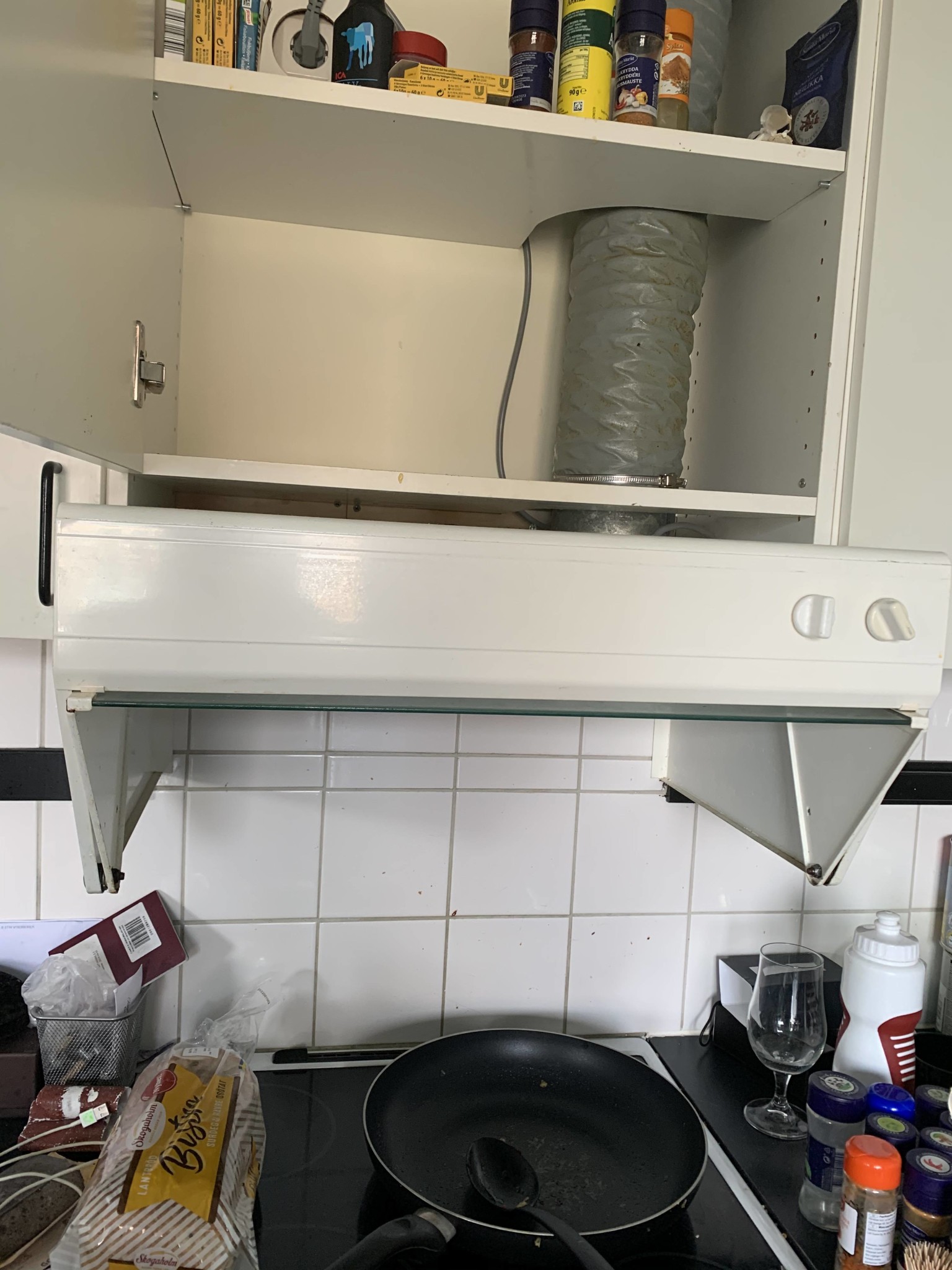

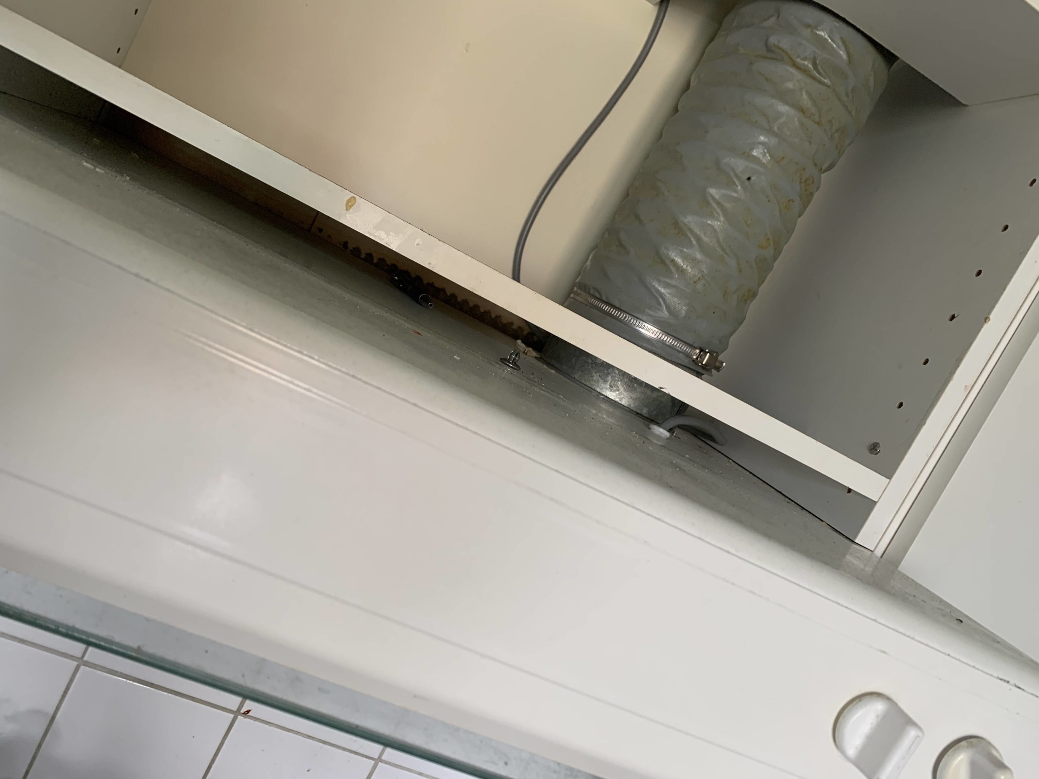

Kan någon snälla hjälpa mig... hur tar man bort denna kåpa? Har letat efter skruv där den sitter fast men hittar ingenstans. Är den dit limmad? Någon med erfarenhet?

det beror ju på vem som satt upp den men du får ta bort filtret och plåten så du kan titta in ofta monteringsjärn skruvade i skåpstommen
