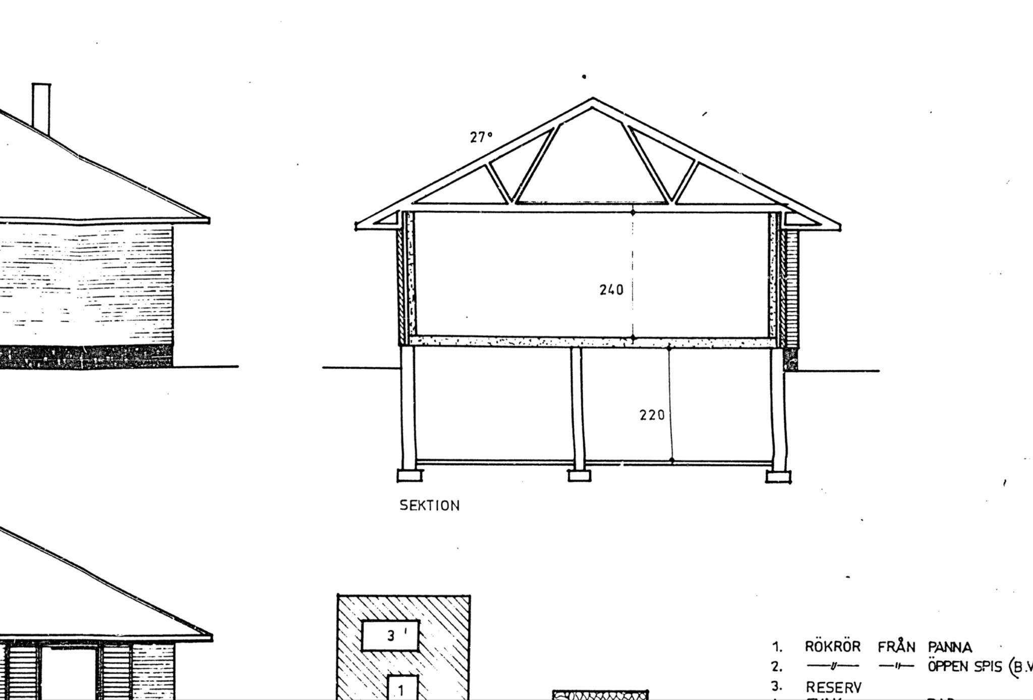

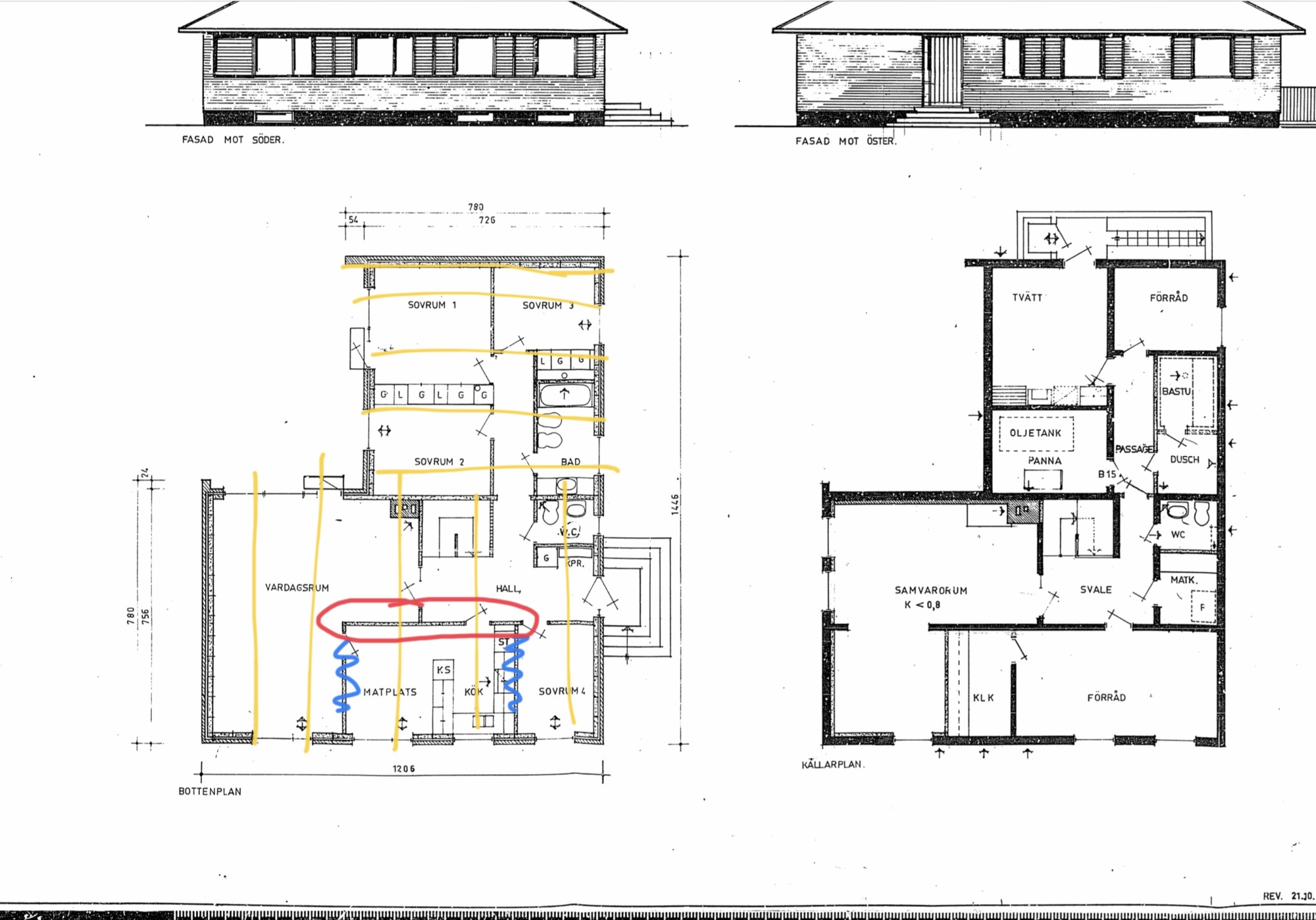

Tänker jag rätt här, att takstolarna är självbärande?
Vi ska ta bort den väggen som är inringad i rött. De blåa väggarna är redan borta sedan tidigare.
Takstolarna går i riktning som de gula strecken.
Som jag tolkar sektionsritningen så bör takstolarna bära mot ytterväggarna då inga innerväggar finns med på ritningen (bara hjärtväggen i källaren).
Troligen så kommer jag ändå sätta en balk där väggen har varit, fast mer för att jag behöver stolpar för eluttag. Men min tanke då är att jag inte behöver allt för stor dimension på balken.
Tänker jag rätt?

En W-takstol av den typen som syns på ritningen är självbärande och stöds inte av några mellanväggar. Däremot är ju väggen mot vinkeldelen bärande. Förståelsen underlättas alltid av att man kan se hela ritningen. Ditt collage förvirrar mer än det upplyser.
Tack för svar. Då är det som jag tror.
Att väggen mot vinkeln är bärande förstod jag såklart.
