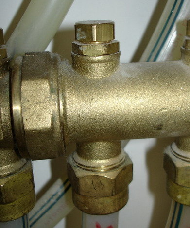

Köpte två ändproppar, R20 3/4", på K-Rauta idag, 30:- paret, packning inkluderad. (Varför heter det 3/4 tum när diametern på gängorna ligger på c:a 25 mm dvs 1 tum...? Och var kommer 20 i R20 ifrån?)
Resultatet finns att beskåda på bifogade bilder. Om nån nu tror att jag har kopplat loss fel slangar för att det är den 3:e från vänster där uppe och den 4:e där nere så behöver ni inte oroa er, jag har kollat genom att blåsa ur vattnet ur slangen

3/4" syftar på rördimensionen, där ett 3/4"-rör idag är 20 mm utvändigt. Det går ju naturligtvis inte jämnt ut om man räknar om från tum till mm... 1/2-tum är 15 mm och 1/4-tum är 8 mm.Badboll skrev:
