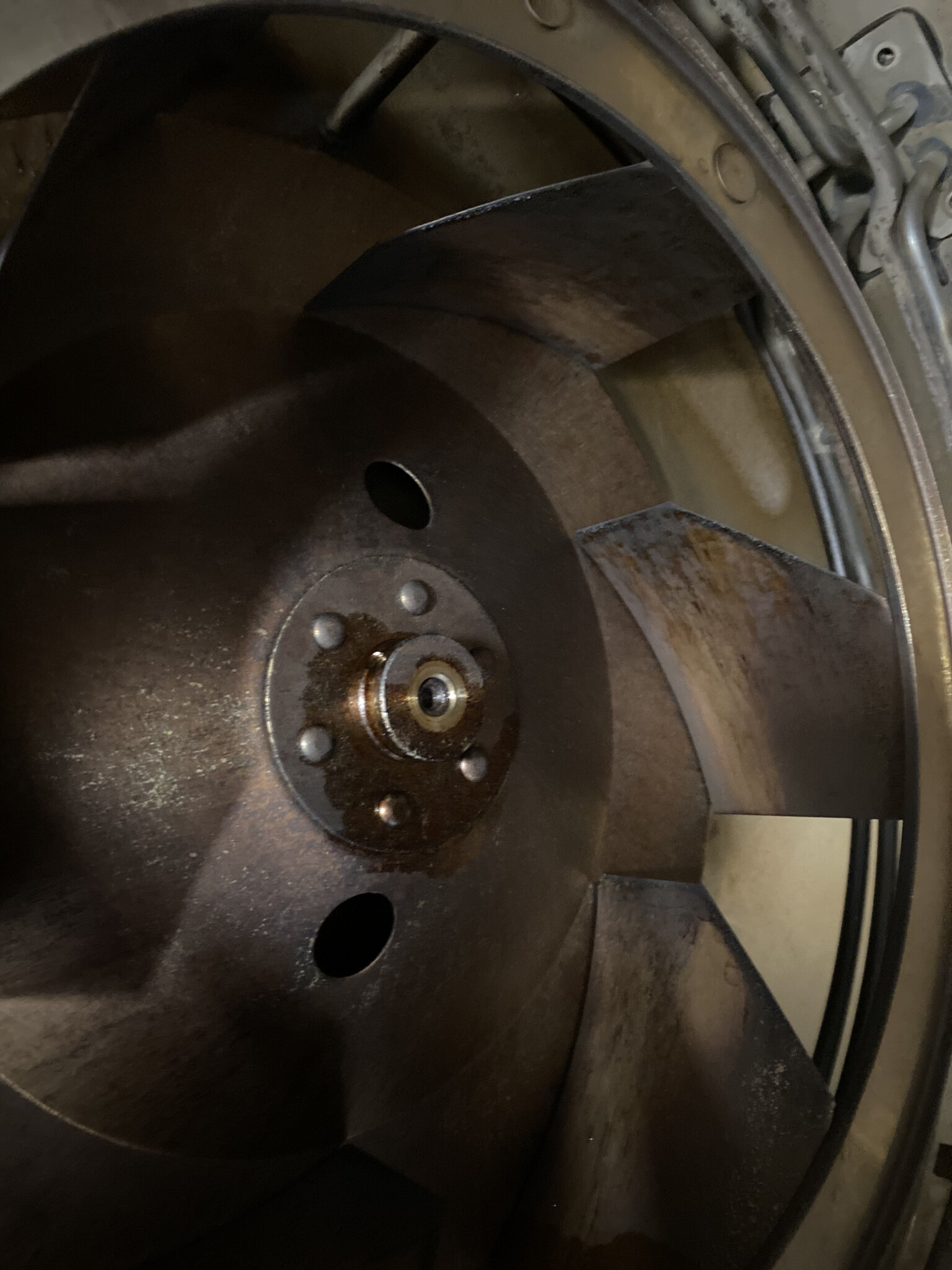

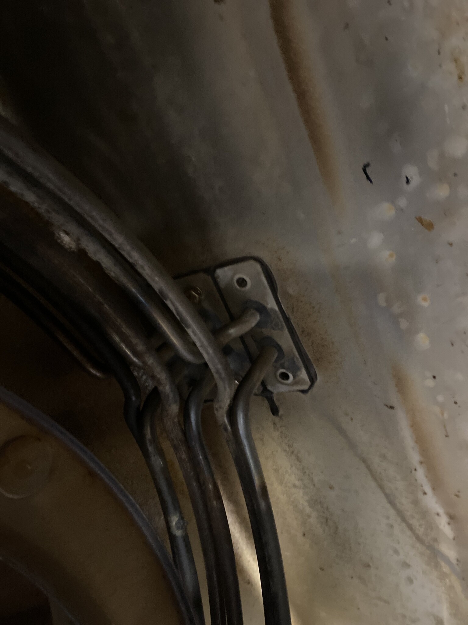

Hej! Har en Electrolux cs20 som jag kopplat bort övre elementet och fläkten för att få det funka.
Nu vill jag ta bort dom för att skapa mer plats i ugnen för bredare saker.
Nån som vet hur fläkten sitter fast samt om det bara är att ta bort elementet och sätta en aluminium platta över hålet?

dina bilder visar ringelementet trefas och cirkulationsfläkten
cirkulationsfläkten är väl ingen fördel vid pulverlack?
ringelementen ett eller flera behöver du väl för att få upp temperaturen eller har du löst detta på annat sätt?
annars är det bara att ta bort dessa
såväl fläktblad som element har ju bara små hål i plåten lätta att täcka om man så behöver

Jag har kopplat bort både fläkten och det övre elementet. Ja det tar längre tid, men det tar inte mer än 10 minuter få full temp för pulverlackering.
Det jag var ute efter var frågor hur fläkten satt då den satt fortfarande stumt fast efter man tagit bort skruven och insexskruven på axeln.
