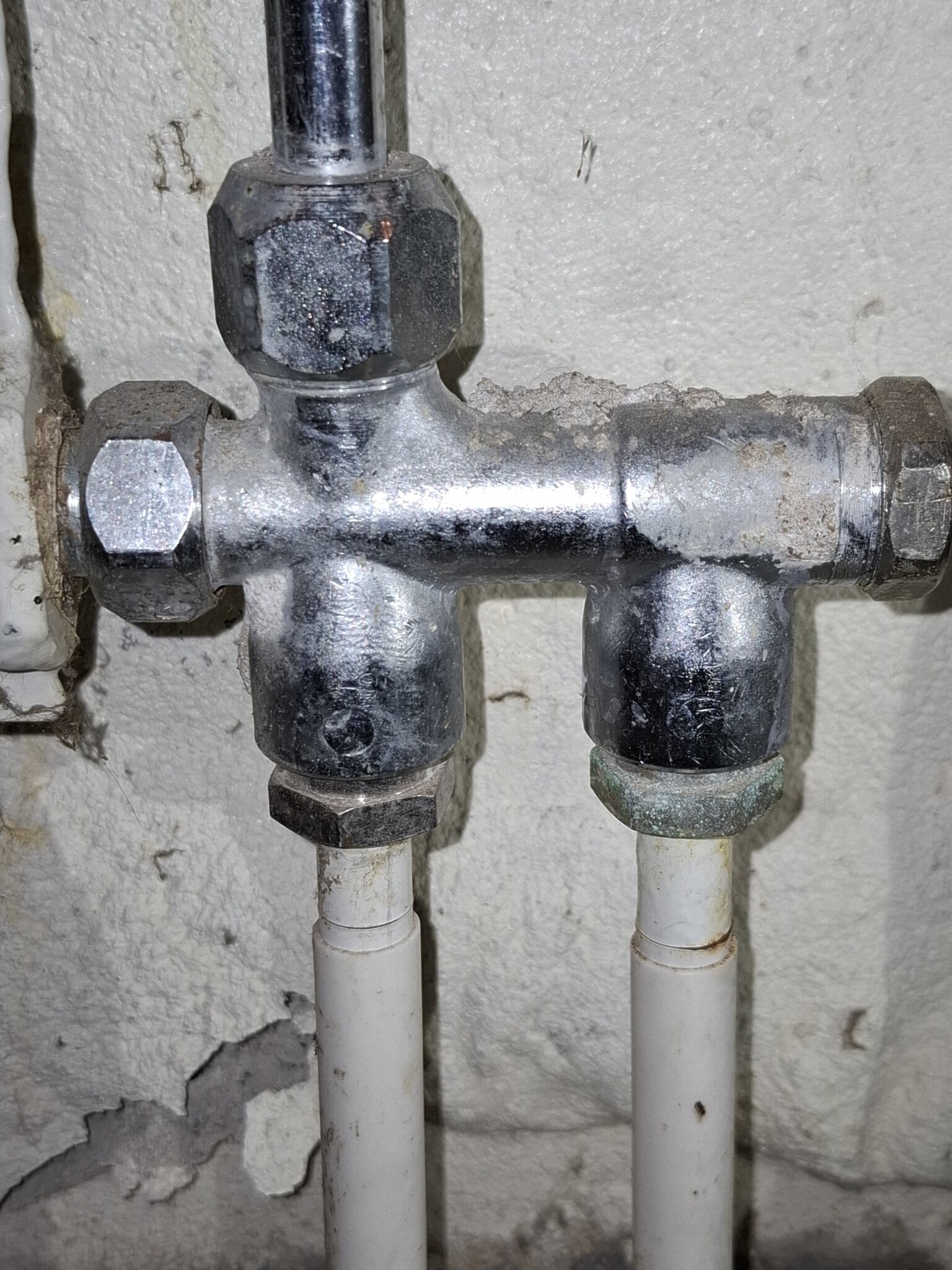

Ska bygga en bastu i ett hus byggt -78 men där sitter ett vattenelement o jag tror inte jag kan få upp värmen på det för att driva en bastu. 😀
1-rörsystem med en bifogad bild på kopplet.
Går det att fixa detta med detta koppel utan att sätta dit en rörstump mellan in o ut?
/Kurre

Till 99% så måste kopplet bort och ersättas at någon typ av bygling, tex förbigångsrör,
https://www.purmo.com/sv-se/produkter/238514/forbigangsror-f22

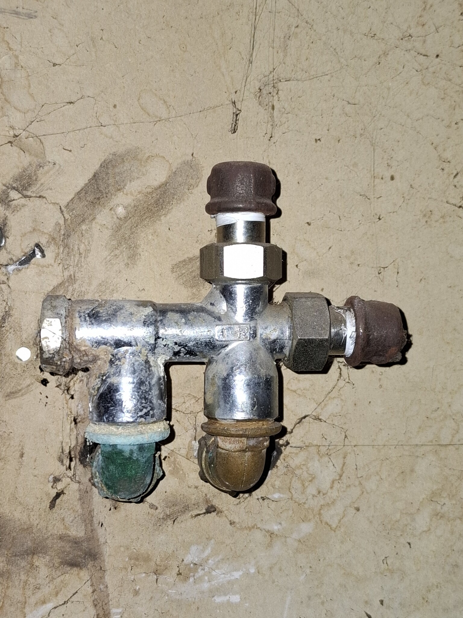

Hmmm.Demmpa skrev:
Vi är just nyinflyttade här så vet inte mycket om hur saker o ting är kopplat.
Hittade denna i garaget, ej inkopplad men bägge rören är varma.
Så på nogåt sätt har de fixat det, frågan är hur.
Ett rör in o ett rör ut, resten är pluggade.
Handdukstork i garaget?Demmpa skrev:
Tror du svarar i fel tråd.
Tillbaka till min tråd, de kanske har gjort ett "förbigångsrör" genom att borra igenom godset mellan till o från.
· Blekinge
· 12 529 inlägg
Det är bara att hitta passande plugg. Möjligen lite svårt att hitta rätt gänga. Krillemann här på forumet kan identifiera det.
