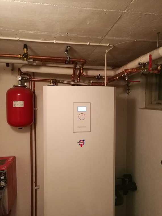

När jag började riva badrummet så tog jag hem 2 polaker som hjälpte mig att riva ner det, dom kunde sin sak sa dom å de känndes kunniga även fast språket svek. Han sa då att dom måste ta bort elementen i badrummet för att dom skulle kunna riva bakom. Dom gick ner till pannrummet å kollade lite sedan pikade dom på avspärrningsventilarna på matarröret å sa här kan man spärra inkommande å utgående matarrören så vattenet inte cirkulerar runt.
Värmesystem kan ju inte jag men ni vet vad ni pratar om sa jag, så kör bara så det blir gjort.
Dom stängde av spärrventilerna å vi gick upp. Dom skruvade loss elementen (inkommande röret först) det kom inget vatten sedan skruvade dom loss utgående å då sprutade det vatten från elementen men inte från röret. Det var inte värstings mycket vatten men det var en del.

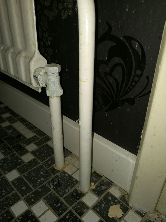

Dom rev klart å monterade tillbaks elementen och öppnade spärrventilarna ner i källaren. Allt verkade fungera och vi hade värme i elementen i hela huset. Så jag trodde att dom gjorde rätt. Nu var det dags att sätta på klinkers å göra klart badrummet så det e dags att ta bort elementen igen å då Googlade jag lite på hur man ska montera h-tork osv, och då dock det upp saker som var oroväckande å som gjorde att jag skapade tråden här. Min bergvärme är knappt 1 år gammal å jag vill ju helst inte få en större problem med den.
Hur går jag tillväga nu?
Jag ska ta några bilder på alltihopa så fort jag kommer hem.
Ursäkta det långa beskrivningen, hoppas nån orkar läsa igenom
Hittade lite mer bilder på tjejens telefon. Hoppas att det finns nån där ute som kan förklara lite mer? Vad bör jag göra?
L Liteavvarje skrev:
Klart du inte behöver tömma hela systemet men alla raddarna kommer att tömmas , en undran går dessa rör ner i taket på källaren då har du tur och kan koppla om där med koppar upp
Laddade upp fler bilder.. går det att få de att funka normalt igen utan att tömma hela systemet?
Något som kanske är värt att notera att min panna sköter både uppvärmning av dricksvattnet å uppvärmning av huset.

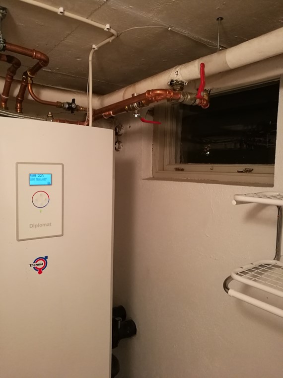

De stora ventilerna i källaren stänger av matarstammen och returen för flera element.

Enklast år ju om man kan använda befintliga gängor, dvs vid elementets bottenanslutning och elementets tilloppsventil. Allt annat skulle kräva svetsning eller gängning eller avancerade klämkopplingar mot stålrör.
Att ta bort elementet:
Skaffa täckhuvar för rörn, typ denna: https://www.rinkabyror.se/artikel/svart-huv-10/
Stäng av pannan, låt svalna.
Stäng de stora ventilerna i källaren, och samtliga termostat på samtlga element. Även returventilerna på elementens undre anslutning om det finns.
Lossa ditt element.
Torka upp.
På med huvarna.

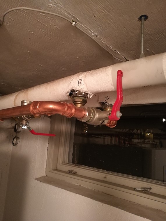

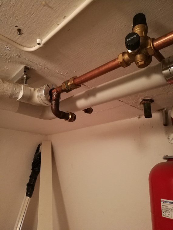

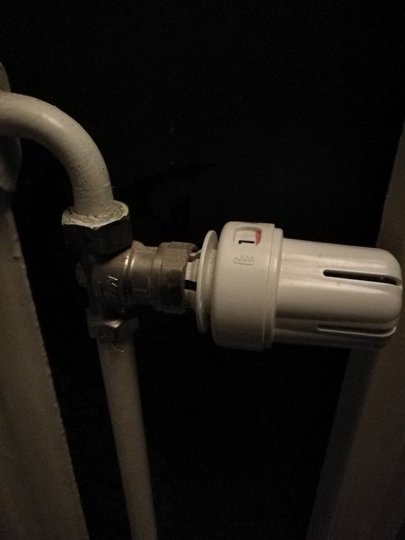

Till TS du har två ventiler i taket märkta vid rör T och S , dessa stänger av mellan panna och rörsystem till radiatorerna , , sen så står manometern på noll , inget tryck i systemet , du kan prova att stänga enligt bilden med blå markering , den nedre har en sexkantsmutter uppåt , den går att ta bort och under finns en skruv av något slag som kan stängas och hoppas att termostatventilen tätar , sen lättar du på kopplingarna mot elementet och väntar på att det töms ut över golvet , fortsätter det att rinna så kan det bli att andra radiatorer töms
