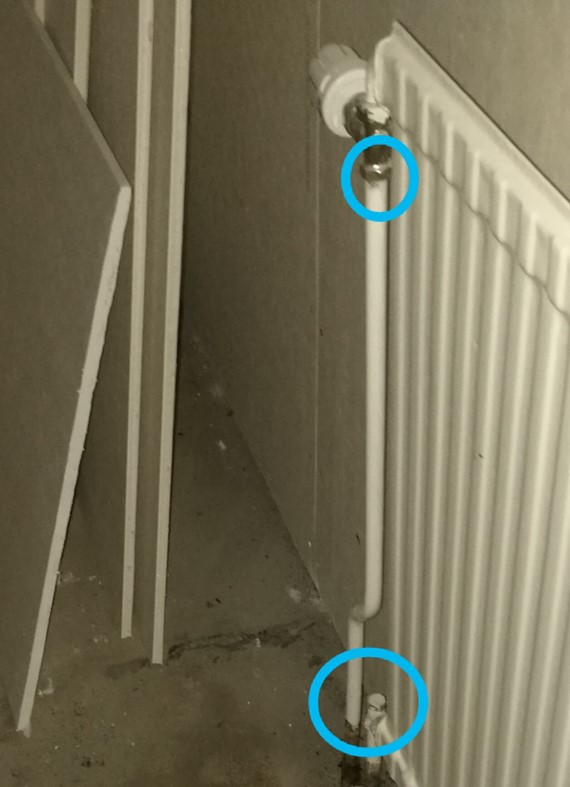

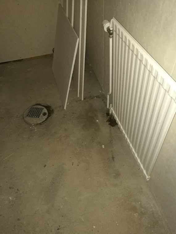

Vi håller på med att renovera badrummet. Vi ska byta från ett element till en vattenburen handukstork.
Hur gör jag?
Är det bara att stänga av vattnet i systemet och skruva isär det?
Ska man stänga av eleln till hela systemet också eller räcker det med att bara vrida av kranen till värmesystemet nere i källaren? (har 2 stora kran för in och utgående)
jag har bergvärme från 2016. Rörsystemet är nog ett gammalt befintligt rörsystem.

Våran ide är att vi ska kapa det långa röret (inkommande) till samma nivå som det utgående, å montera en handukstork där.

Annars måste du tömma hela systemet för det syns inga extra avspärrventiler.

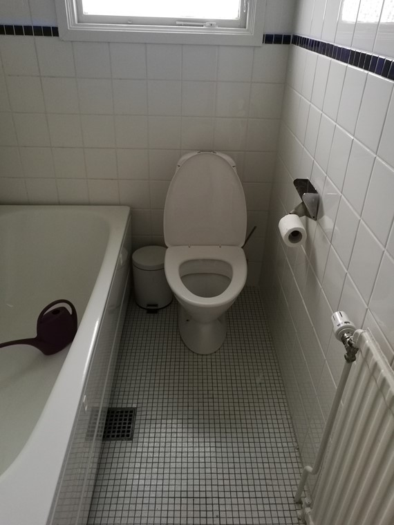

Det har vi räknat med. Det e ett litet badrum och golvet är ganska varmt av sig (kanske för att det e en källare under?)T Thomas_Blekinge skrev:
Jag tog hem en fackman för att kolla på golvvärme lösning men han sa det räcker gott med handukstårken. Vi har skaffat en handukstork på ( 170cm x 60cm )

Jag är inte riktigt hightech på det där med värmesystem. Skulle du kunna förklara vad som kan hända om jag bara stänger av systemet och spärra huvudledningarna nere i källaren och sedan ta veck elementet?L Liteavvarje skrev:
Ledningarna e delvis synliga i källaren annars är dom inbyggda i betongen. Det går visst å dra nya kopparrör från källaren upp till badrummet men det blir inte lätt då jag måste dra en bra bit + kärringen vill inte ha rör som går kors och tvärs där. Så enklaste är att nyttja dom befintliga som redan finns i badrummet.

Du sa att du kunde stänga av i källaren , men det är väl inte enbart till det elementet , om så är har du tur , alla element på övervåning kommer att tömmas då de har samma matarrör ,
Ligger alla rör för övervåningen nere i betongen är det kört , dom blir tomma .
Sedan att kapa i badet går väl , men fordrar kopplingar som tätar mot rören ( det finns )
lite special . Du kan inte bara kapa då blir det mycket vatten i badet , det måste tömmas först och kapas , sedan någon form av avstängning vid golvet för att få igång elementen igen
