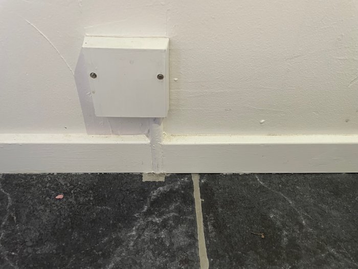

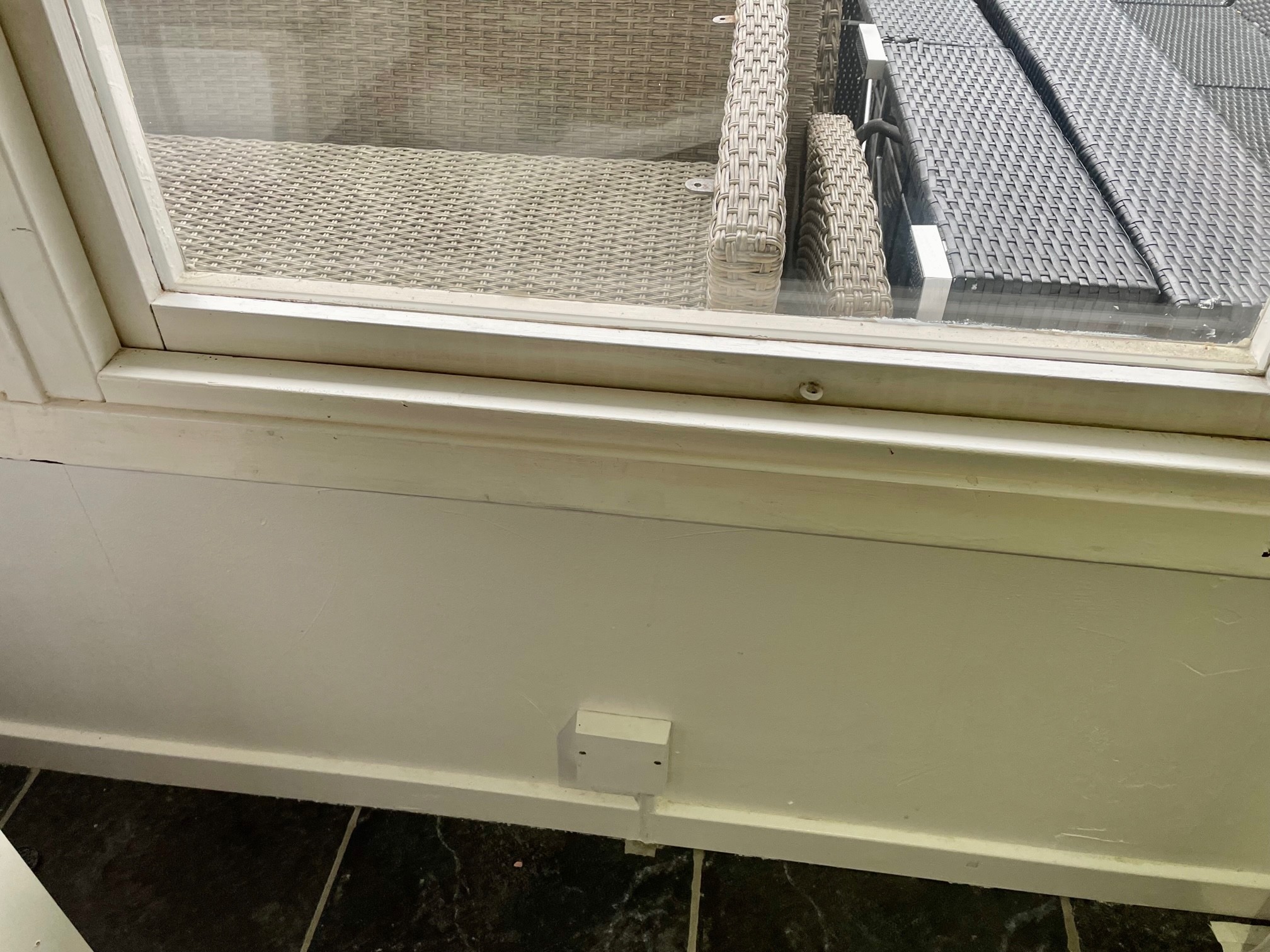

Jag har en fråga om element/radiatorer.
Vi har idag golvvärme och alla element är borttagna på bottenvåningen pga det. Dock går det upp rör från golvet upp i väggarna och det är inget vi har tänkt på direkt tidigare. (Det var så när vi övertog huset för 3 år sedan.)
Vi bor i ett radhus byggt på 70-talet, så vi tror att det är de gamla elementen som är kvar på ngt sätt.
Men, vi har planer på att ta bort fönster och göra skjutdörrar istället ut mot terrassen och då sa en granne att det inte går, då dessa "rester" från elementen sitter kvar i väggarna.
Vet någon här om det stämmer, eller om det finns ett sätt att gå runt det och ändå få bort dem?
Och om det inte är elementrester, vad är det då?
Bild på hur det ser ut.
Inomhusvy av ett fönster, fönsterbräda, vit vägg och en glimt av utemöbler genom fönstret.
Vit vägg, elektrisk kabel, grått golv, liten vit låda, kablageuttag, spricka i väggen, lister, nedsmutsat golv.
Nej, det finns inga element som lämnar rester i väggarna. Det är är en eldosa där ett elektriskt element troligen har varit inkopplat en gång i tiden. Elemenetet är borta, men kanske är kablarna till dosan kvar? I så fall får man se till att koppla ur dom i elcentralen och ta bort dom när väggen öppnas.
Tack för snabbt svar!
Jag har också tänkt att det kunde vara det, men märkligt att spara när man i övrigt lägger golvvärme och klinker på 50 kvm. Det finns kvar på flera ställen. Idiotiskt, tänker jag.
Kan vara bra att ha kvar om man vill sätta ett vägguttag där... Annars är dom väl bara i vägen.
De som la golvvärmen kanske inte hade råd eller tid att ta in en elektriker?
Så kan det säkert vara. Vi får ta dit en elektriker, helt enkelt.
Tack för svar!
