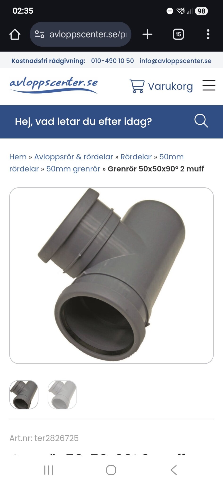

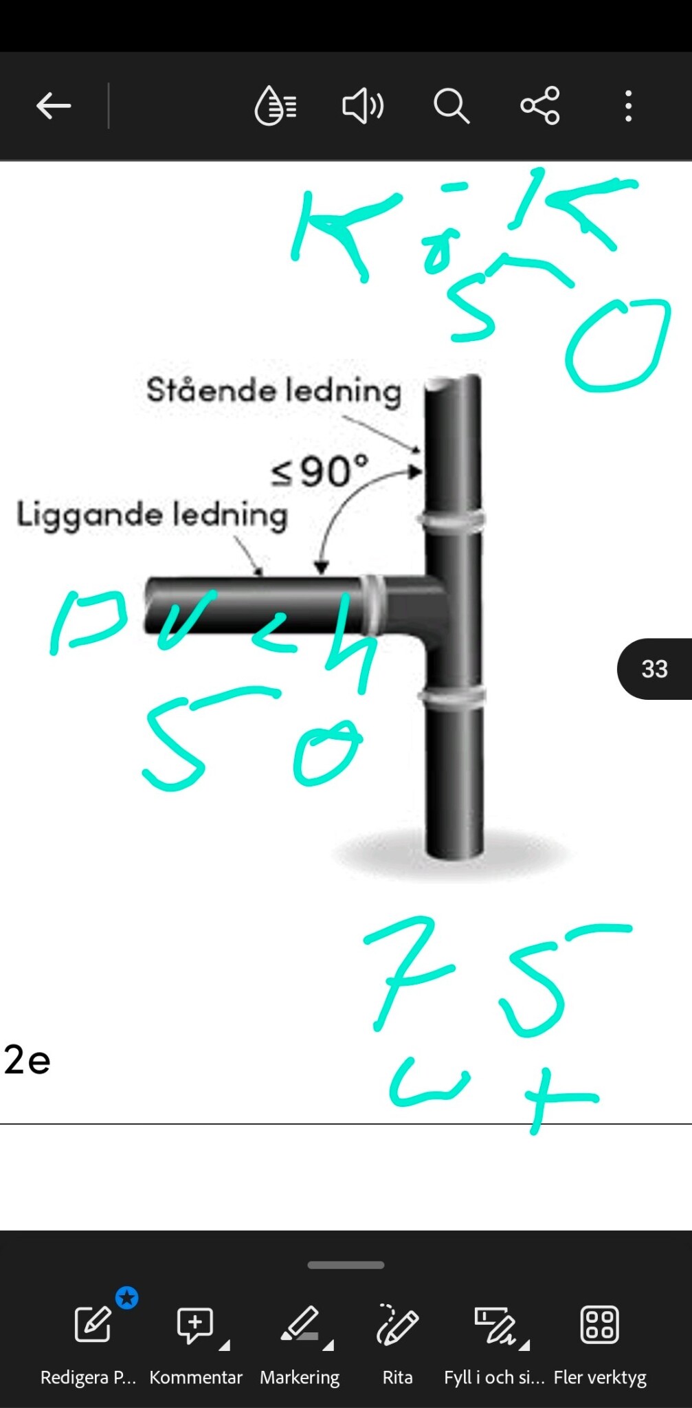

Går det att ha ett sånt här 50mm t om duschen kommer från sidan och kökssvloppet kommer uppfrån? Kan nog få dit ett 75mm T också med två förminskningar. Ner genom golvet är det 75mm.
Grått 50mm avloppsgrenrör med två muffar, används för röranslutning i byggprojekt.
Diagram av T-rörkoppling i en ledning med markerade vinklar och storlekar, inklusive stående och liggande ledningar.
Verkar ju va godkänt med T om det går neråt som på bild
Sen blir t delen 75mm med två övergångar
Har du möjlighet, så ta en 45gradig gren och ett 45gradigt språng.
Dels kommer inte köksvattnet att skvätta in i brunnsröret samt det blir lättare att rensa.

Behöver komma taight mot betonggolvet. Duchen är bara en rak pipa 1m bort sen sitter golvbrunnen
Njet. Inga t-kors. Det går alltid att lösa på korrekt vis.
