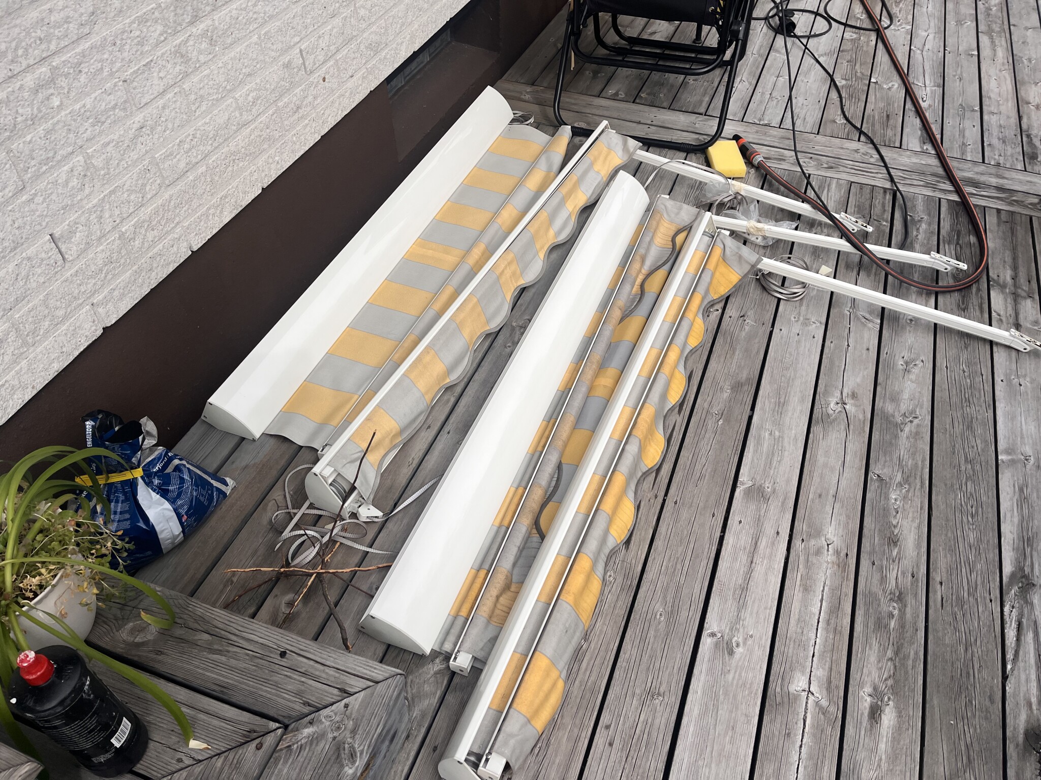

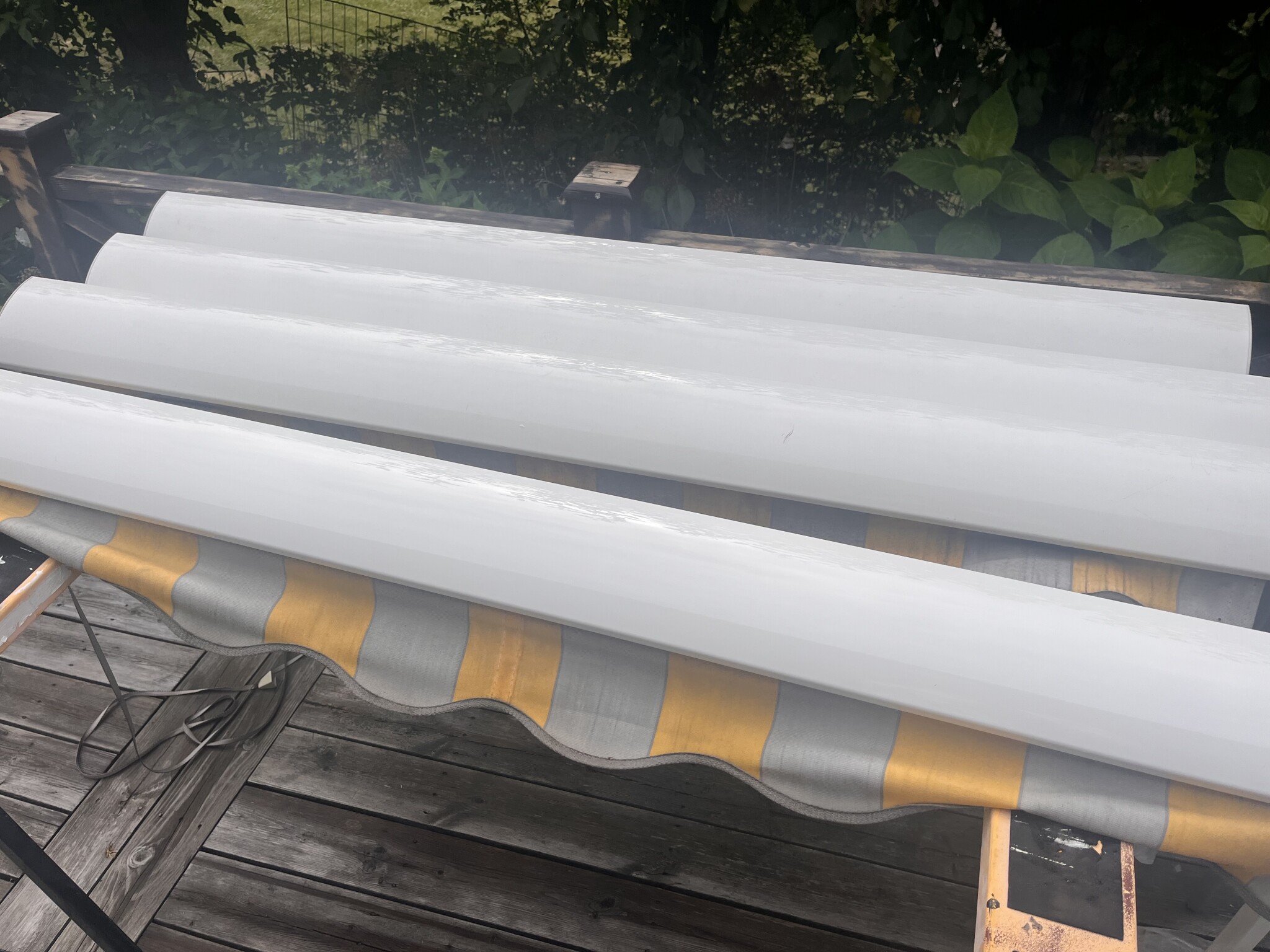

Hur monterar man och vilka tillbehör finns det för att justera manuell markis från insidan av huset?
Köpt markiser som ska passa sommarhuset.
  • Markisen med gula och grå ränder ligger ute på en träveranda, omgiven av grönska, redo för montering i sommarhuset.
  • Markisdelar och tillbehör för montering ligger på en träaltan; randigt markistyg, stänger och verktyg syns.
Mats-S
Den här guiden bör funka för din del, välj den delen där dragbandet går till insida hus.
https://www.billymarkiser.se/montering/fonstermarkis/
I ditt fall skulle jag montera kasetten först, därefter dragarmarna så att dom matchar höjden på kasetten.
Cefalon och 1 till
Ett hett tips är att borra 16 mm hål i väggen och knacka i ett VP-rör (elrör) som foder för hålet. Dels löper bandet lättare genom väggen och dels slipper man en stor öppningdär bandet går in i ytterfasaden.
LBLR och 2 till
Och rörhålet borras så klart med lutning nedåt utåt så att eventuellt vatten inte rinner inåt.

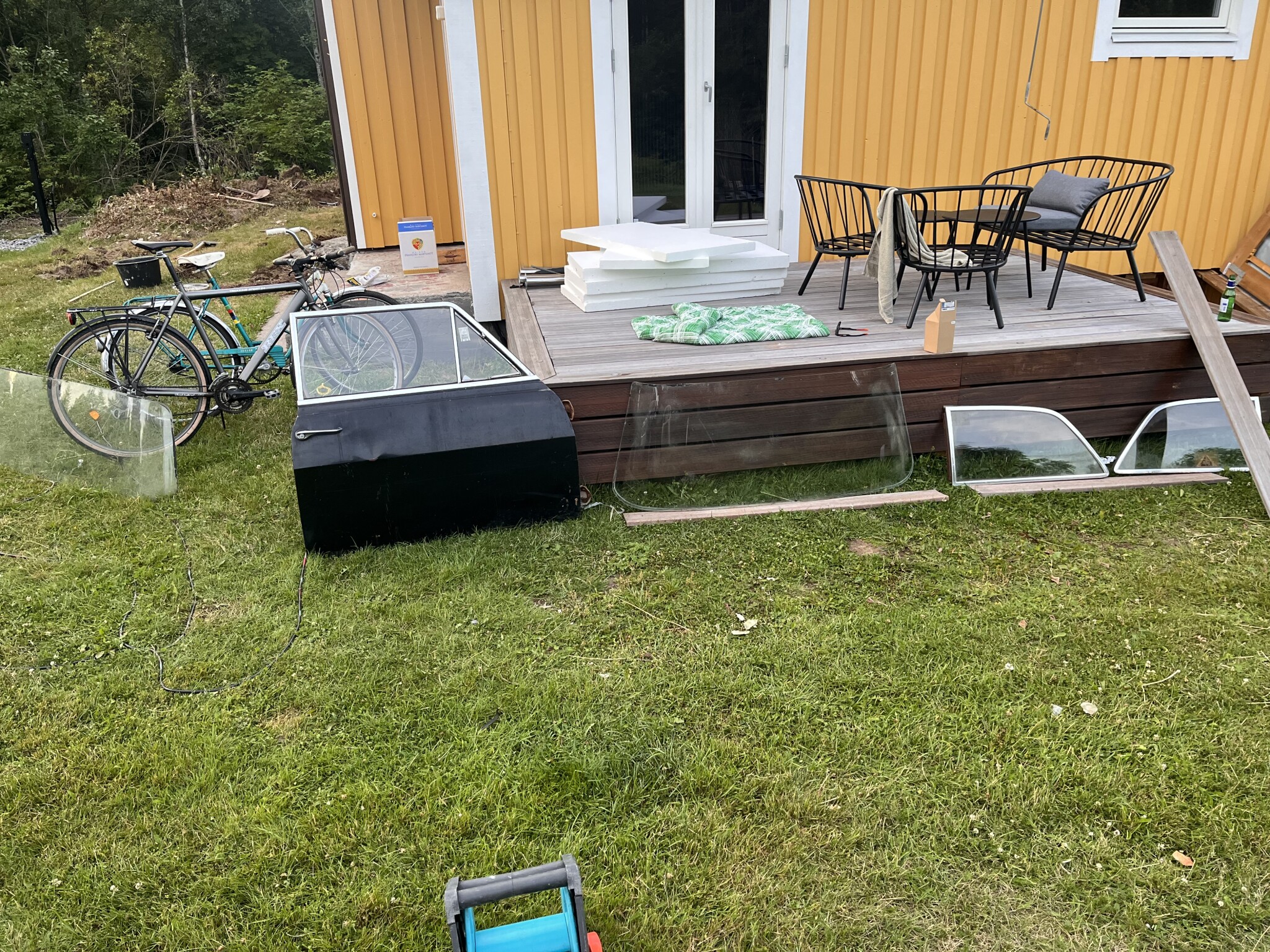

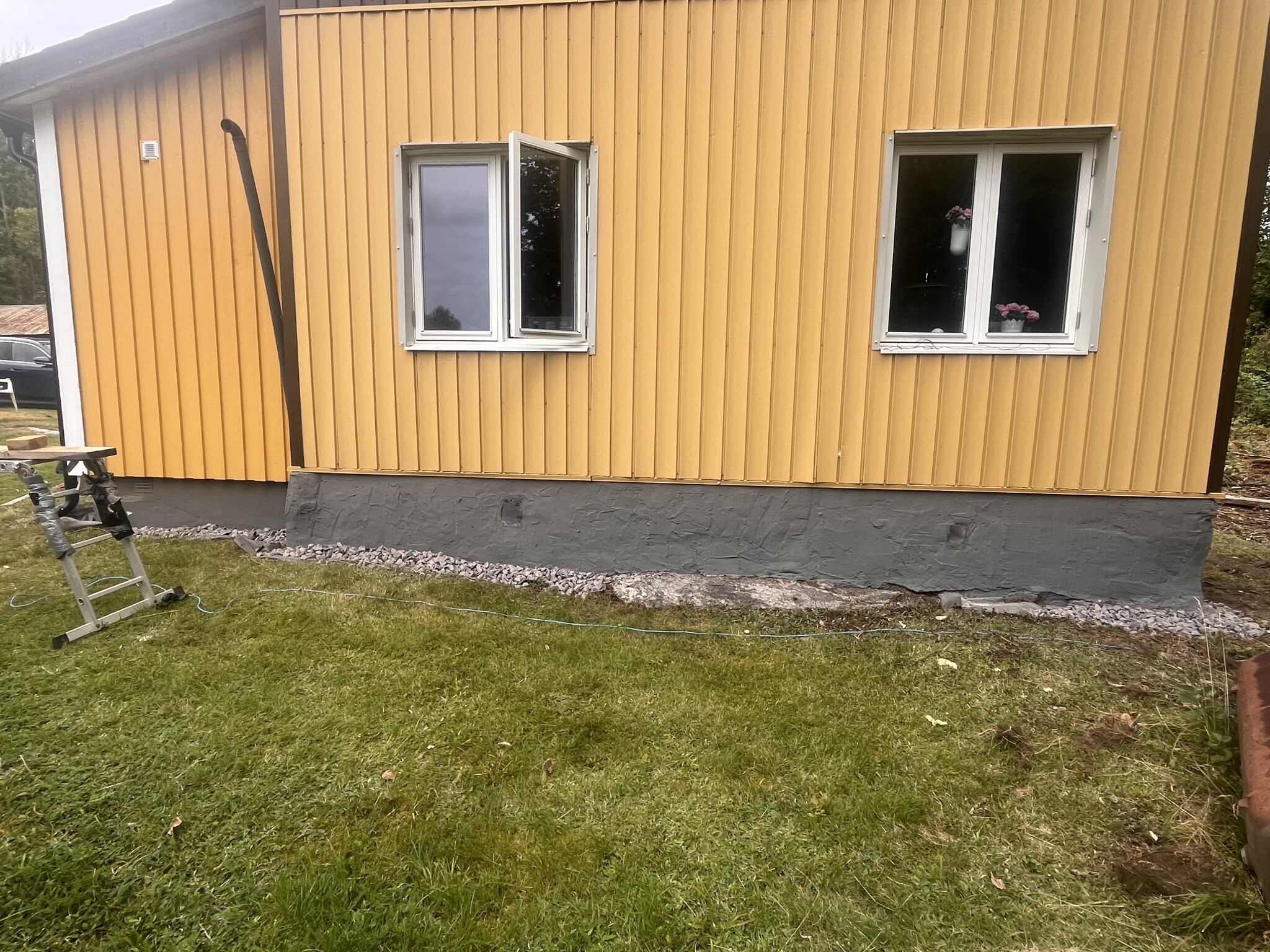

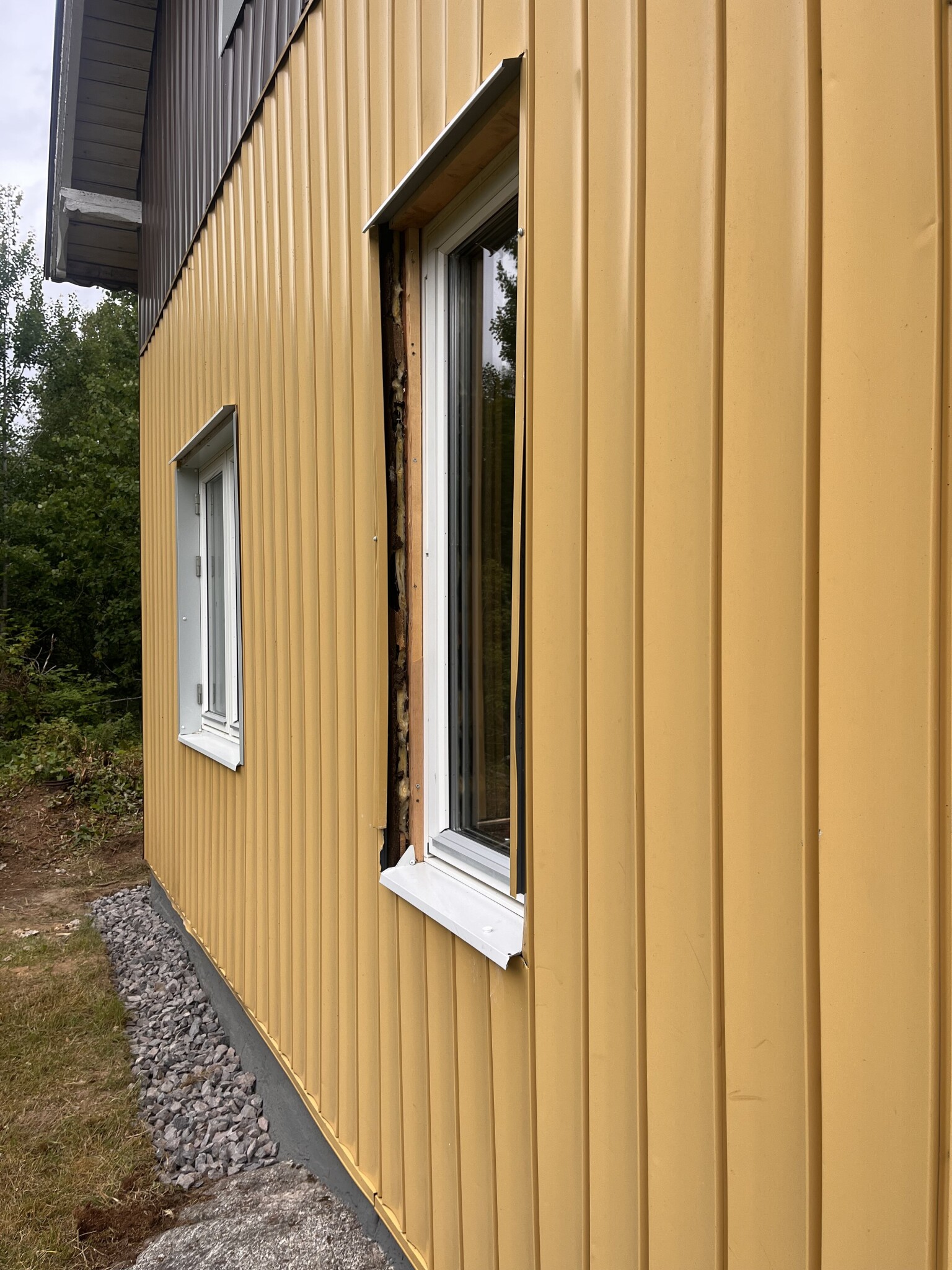

Tack alla! Utmaningen är väl plåtfasaden men det blir väl att plocka ner plåt där markiserna ska monteras och förstärka med en passande träbit där markisen ska sitta.

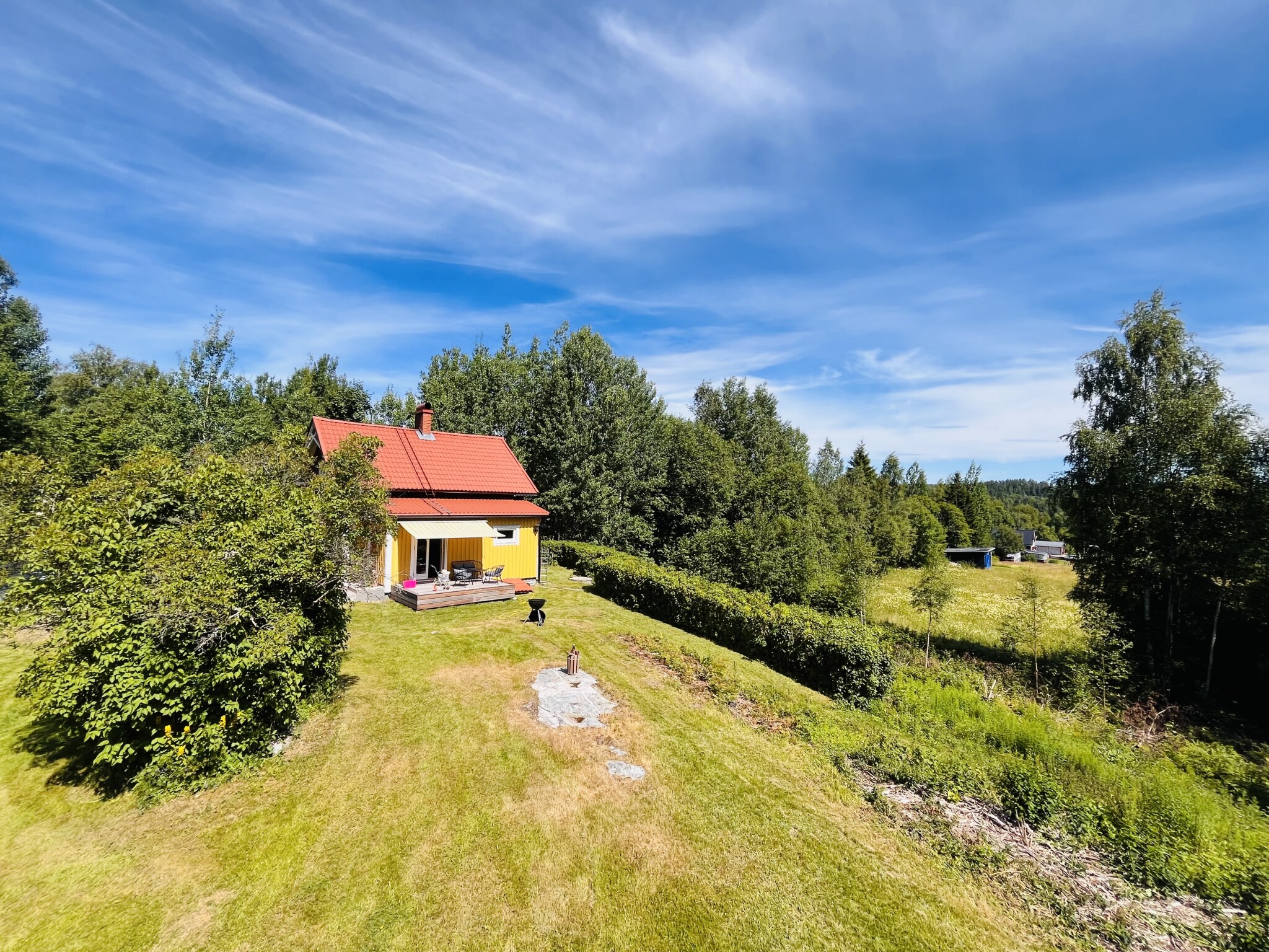

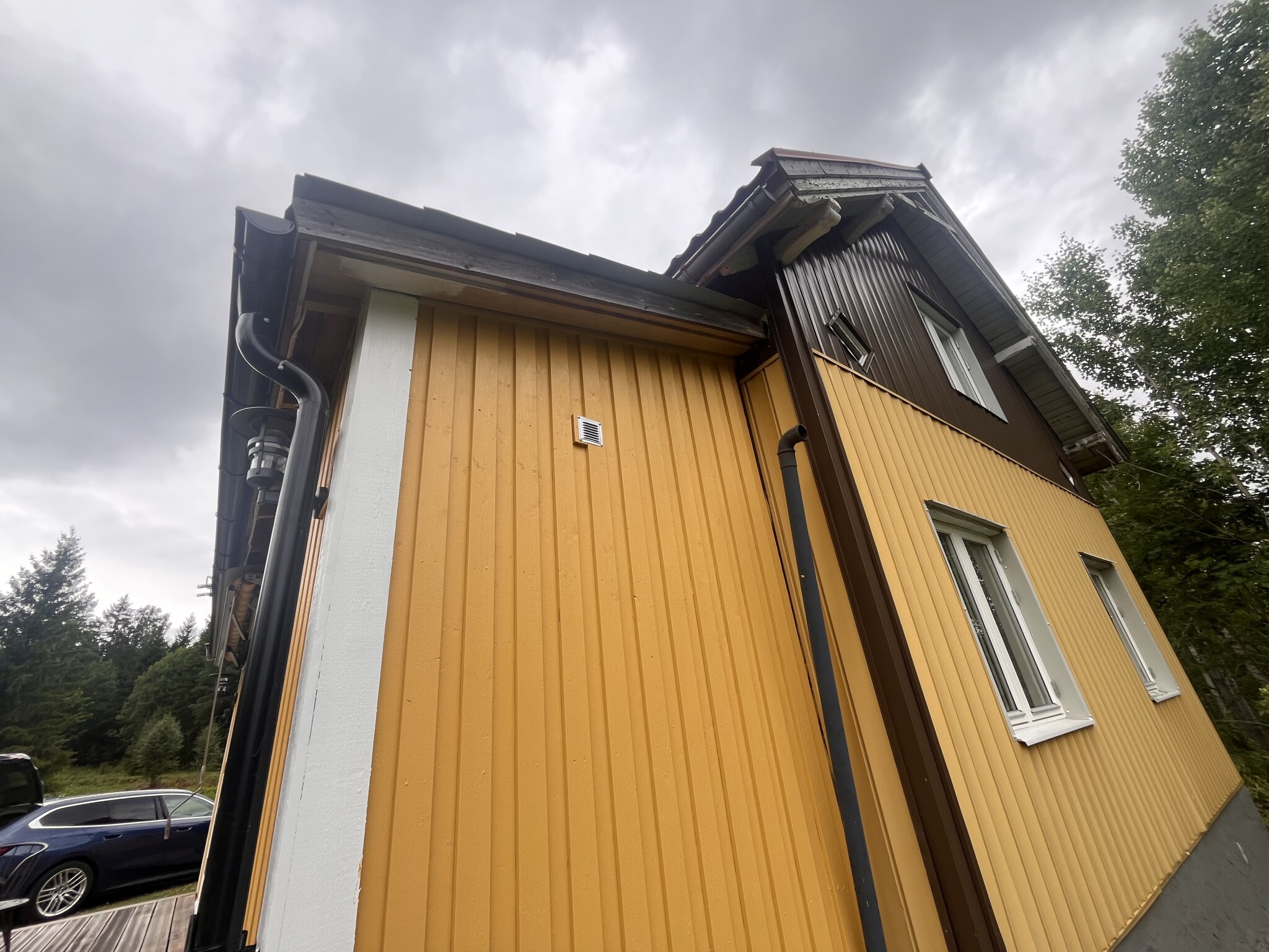

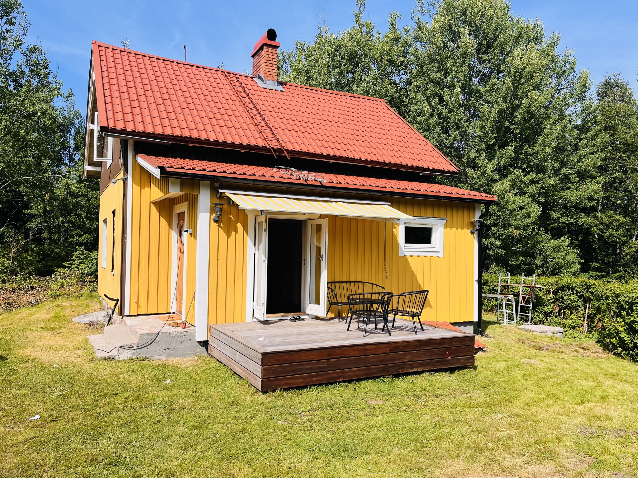

Kan du visa bilder på ditt hus?

Det är inte så spännande, 1,5-plansvilla från -69 där övervåningens fasad har den där aluminiumpanelen i gult.

Ja, fantastisk kvalitet på den plåten.
Min far klädde vårt hus med sån 1973.
De bruna gavelspetsarna är lite matta, men det gula ser nästan ut som de monterades förra veckan.
På de markiser jag monterat har jag borrat för snöret i fodret, men du har ju inga sådana, så det blir lite knepigare.
Alternativt kan du skruva fast en tryckimpad bräda (gulmålad?) ovanpå alufasaden och sedan fästa markisen i den. Det bör finnas en liggande spikbräda under alufasaden ovan fönstren som du kan fästa den nya "fästbrädan" i. Snedsäga ovansidan på brädan så att vattnet inte stannar där när den blir blöt.
