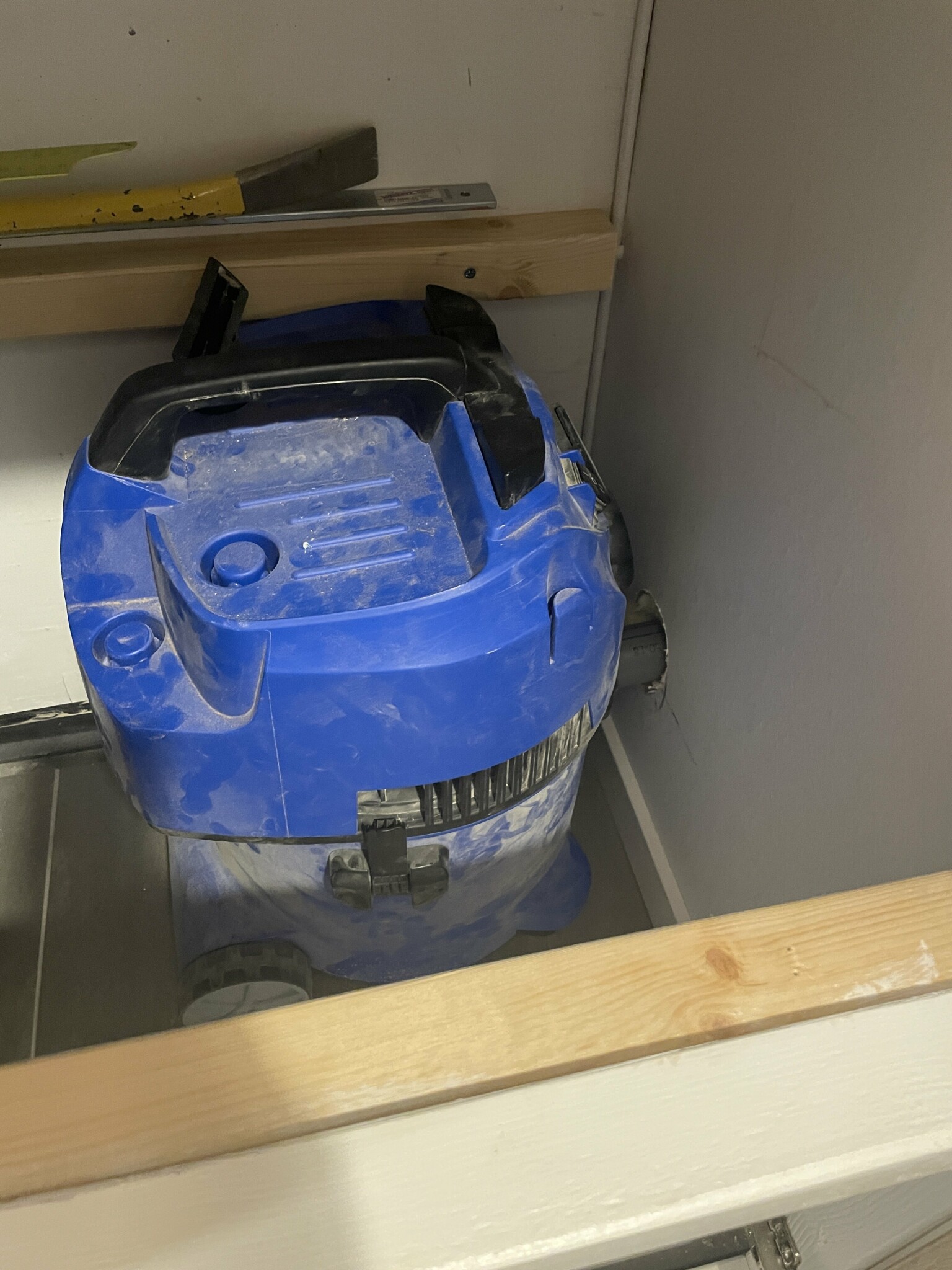

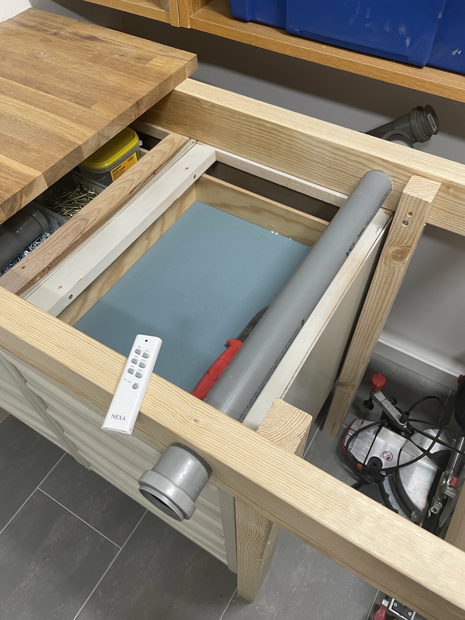

Jag håller på att bygga ett dammsugarsysten i min lilla hobbyverkstad. Dammsugaren är en Nilfisk som jag har kopplar HT-rör till så att jag ha fasta utsug där de behövs.
Jag skulle också behöva en längre vanlig dammsugarslang med munstycke som jag vill kunna koppla in vid behov.
Är det någon som vet om det finns någon som passar, som kanske t.o.m. är gjort för detta syfte?

Jag har tagit en gummimuff för avloppsrör och en 38mm slang från en helt vanlig dammsugare.
Skall slangen vara just 50mm (bra om du t.ex. hyvlar mkt), finns sådan slang i de flesta butiker typ Jula, eller vilken onlinebutik du än vill.
Dom som säljer 50mm slang säljer ofta också 50mm munstycken.
