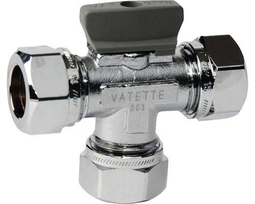

Vilken/vilka ut/inloppp stängs av med vredet? De två motstående eller den som är vinkelrät mot dem? Om det inte är den sistnämnda, finns det varianter som man kan stänga det avsticket med?
T-formad avstängningsventil i metall med vred, märkt "VATETTE".
Det är ingen växelventil för då hade den kallats det. Det är en föravstängningsventil. Tanksn är alltås att den enbart används vid service av en annan ventil nedströms. Minst två av utloppen stängs av och då blir ju det tredje också ”avstängt”.

Jag tänker alla stängs mot alla.
Typ, men det räcker ju att minst två stängs fär att det skall ske.

Lättaste lösningen är nog ett vanligt T-rör och en egen avstängare på sticket, med dubbelmutter ser det liiiite ut som en koppling.
Vilket ju är just det som sker, kulan är ett T som stänger två, vilket då stänger alla mot alla.

Tack. Jag förstår. Då är det vad jag behöver. Ska dra nya rör till radiatorer. Ett par från krypgrund upp till ovanvåningen. På de rören blir det avstick vinkelrätt genom en vägg till köket. Den väggen ska rivas framöver, och vill då lätt kunna stänga av där och koppla bort de två rören tillfälligt. Tack för svaren!
