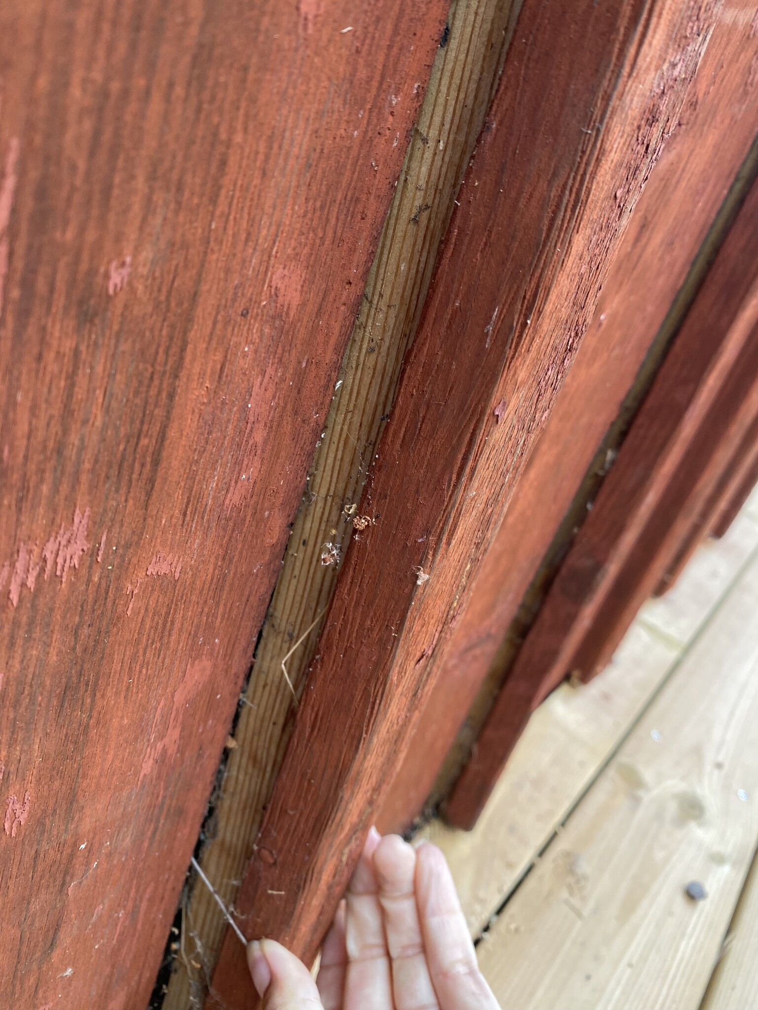

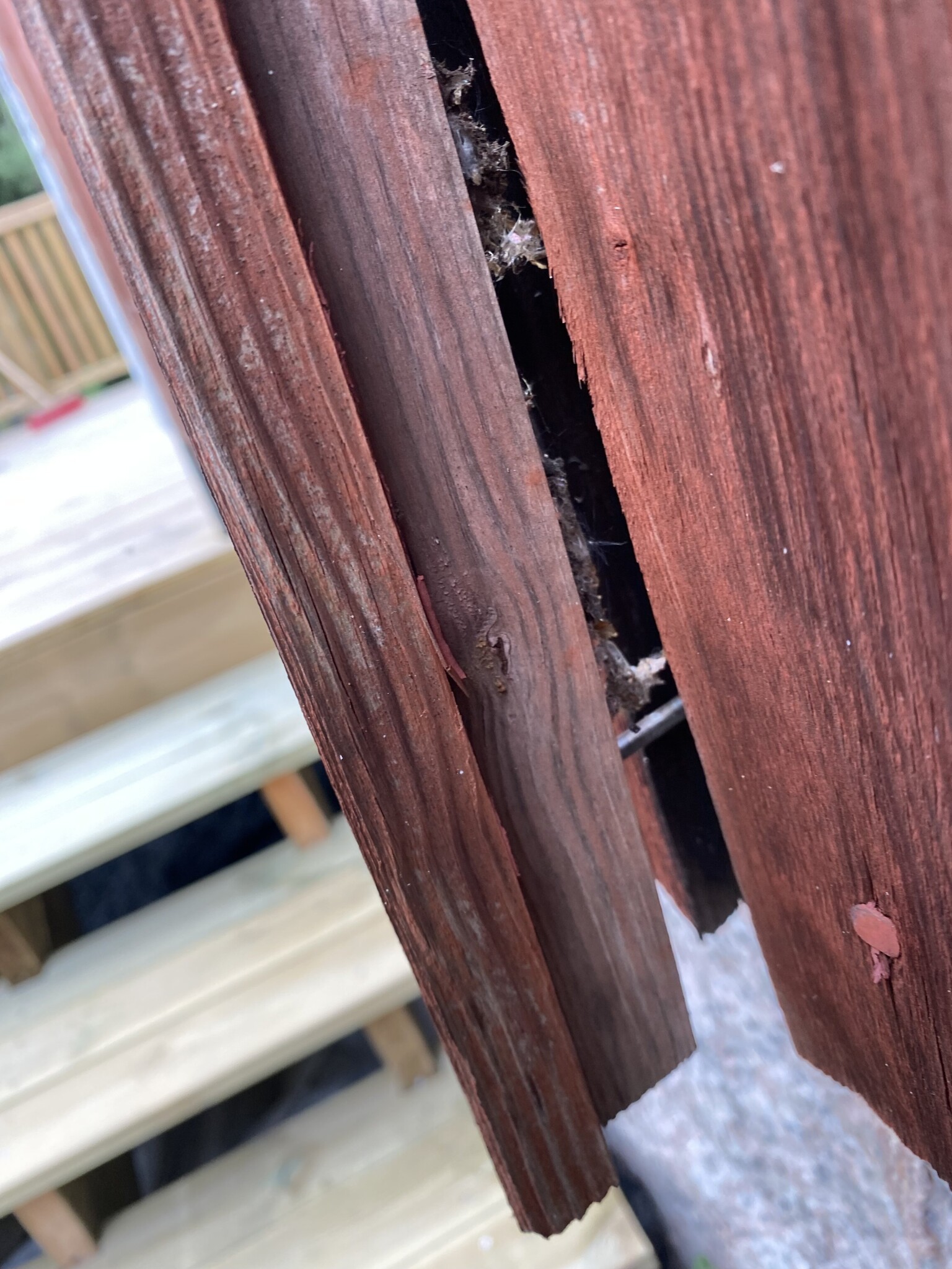

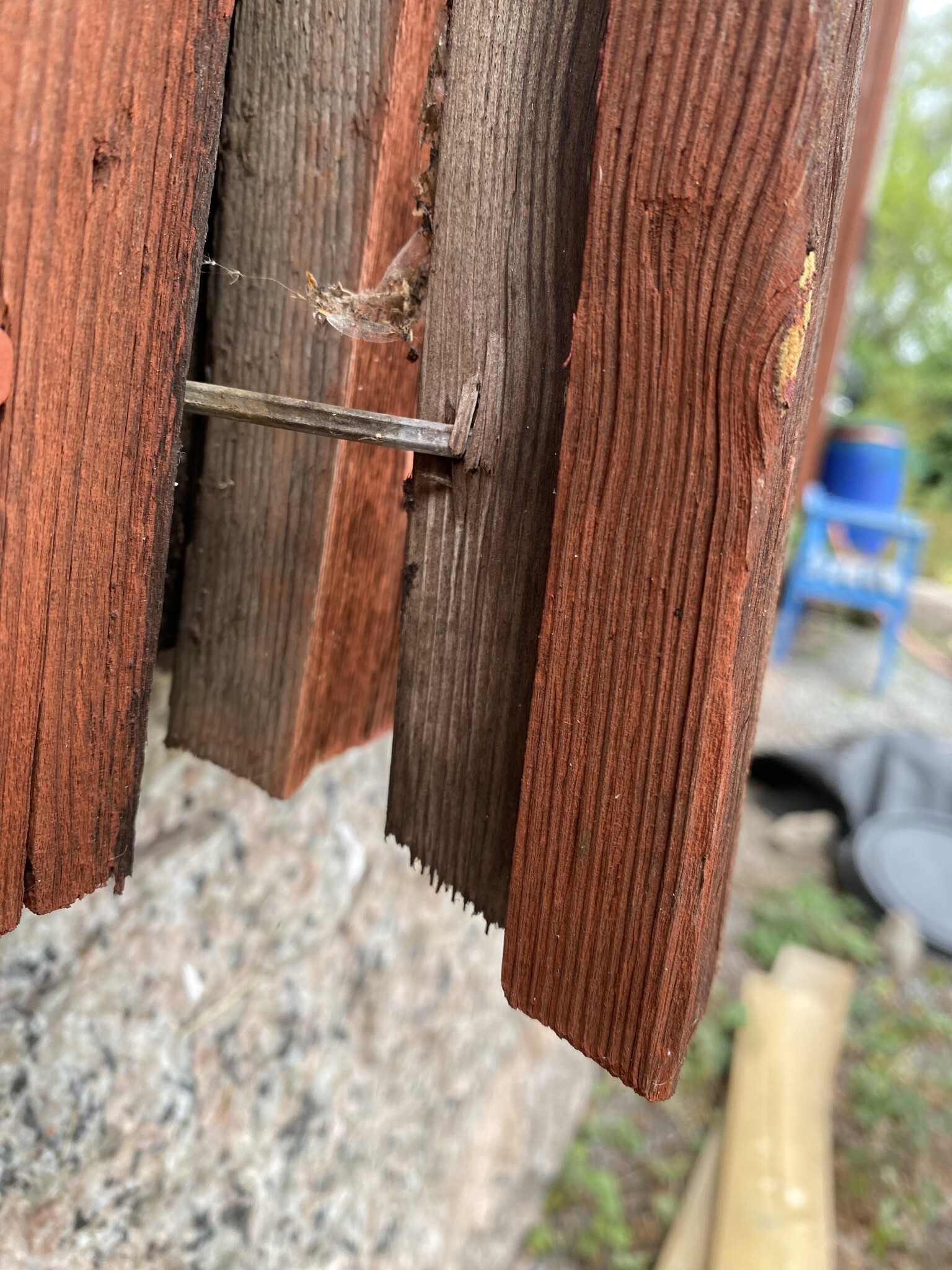

Vi har en gård från 1890 som behöver ny färg på fasaden. I samband med det finns det en del lockläkt som vi tänkte passa på att byta ut. Den ser dock inte ut som vanlig lockläkt utan har som en träkil på undersidan som går in mellan fasadbrädorna. Vad kallas den typen av läkt och är det någon som vet var man kan få tag på det?
  • Rödbrun fasadbräda med lockläkt som har en träkil på undersidan, del av en gammal byggnad med trappsteg i bakgrunden.
  • Närbild av lockläkt med träkil på undersidan, fastsatt med en spik i en gammal träfasad på en gård.
  • Röd fasad med sliten färg, visar unik lockläkt med träkil, hand pekar på detalj.

Det heter T-panel, var vanligt på 60-talet så det är definitivt inte original panel.
Halvbökig att få tag på så hitta lämplig mått på fasadpanel och spika på som en vanlig lockpanel.
Ps. Lockläckt så är just locket smalt som en läckt. Lockpanel är det klassiska med bred över och underbräda Ds.

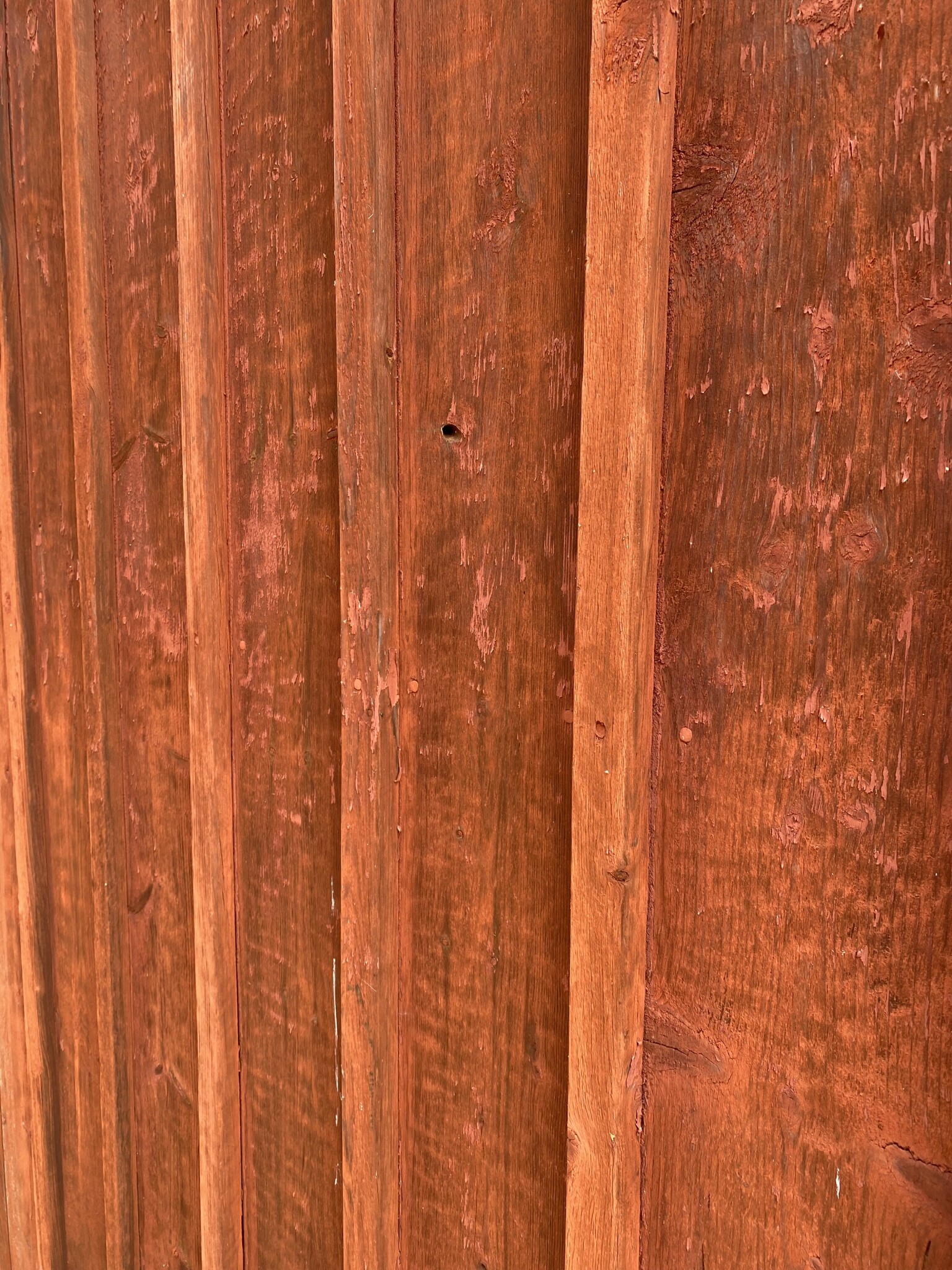

Tack! Då får jag leta upp något att ersätta med helt enkelt. Men du menar alltså att det inte är någon typ av lockläkt? Kanske syns dåligt på bilderna men såhär ser fasaden ut.

Sorry, jo det där är lockläckt!
Tyckte det såg ut som bredare brädor på första bilderna.

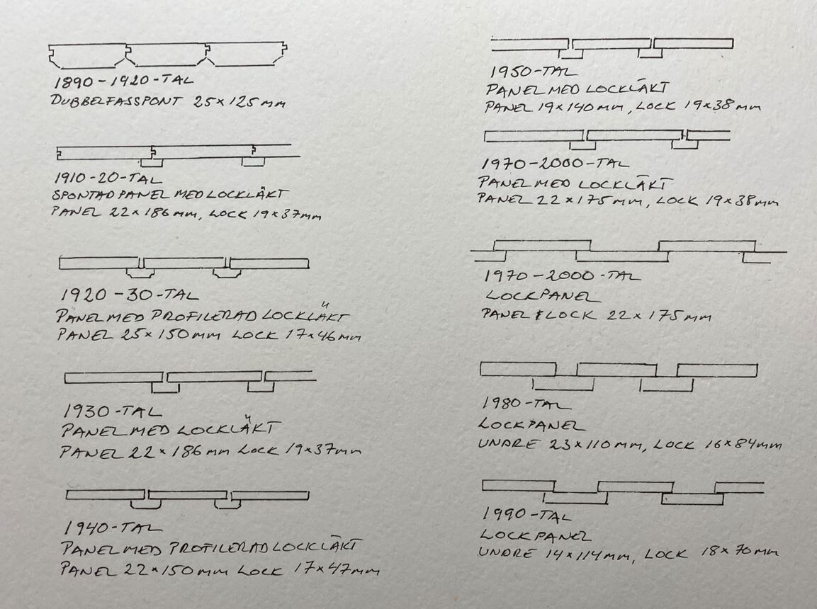

Aldrig sett T-formad lockläkt, det är inte T-panel för då hade det sett ut som lockpanel.
Handritade skisser av olika paneltyper och deras mått från olika årtionden mellan 1890 och 2000-talet, med beskrivningar av lockläkt.
Spika dit en vanlig lockläkt i rätt dimension. Ingen kommer att se skillnaden
Utsliten och utdömd och 2 till
Håller med ovanstående. Viktigt bara att göra en kloss som passar springan mot syllen för att inte skapa en Autobahn för mössen.
