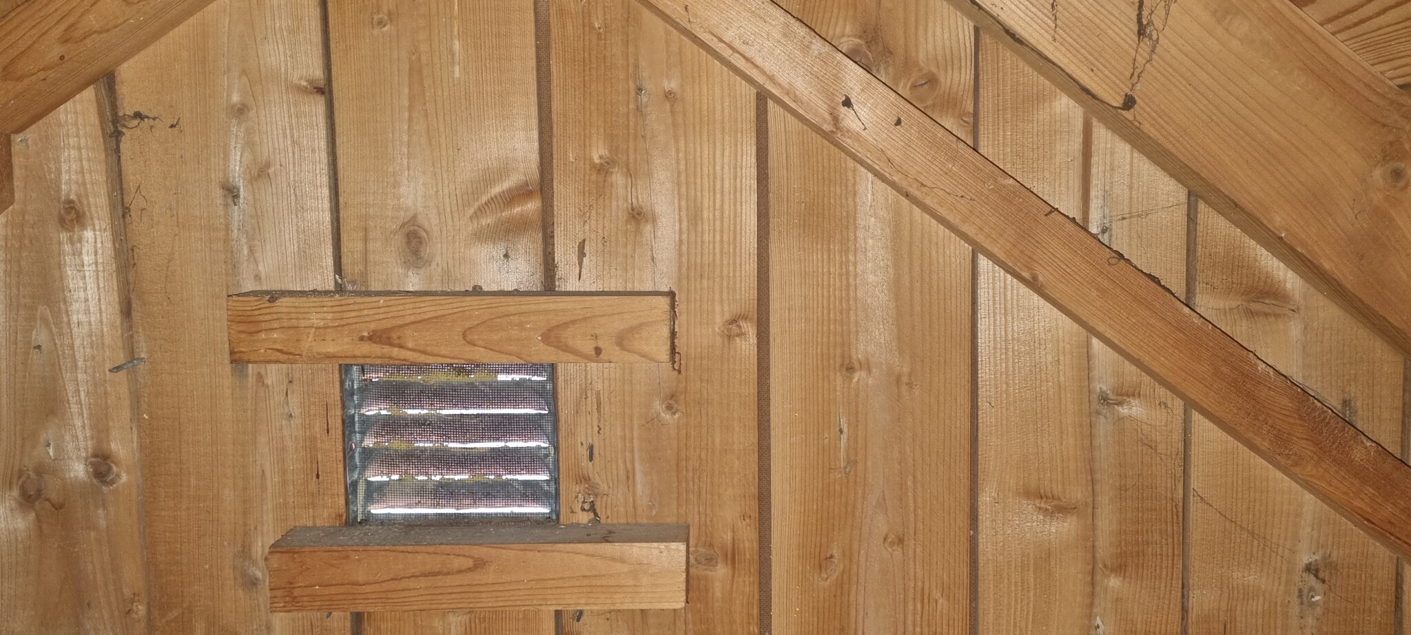

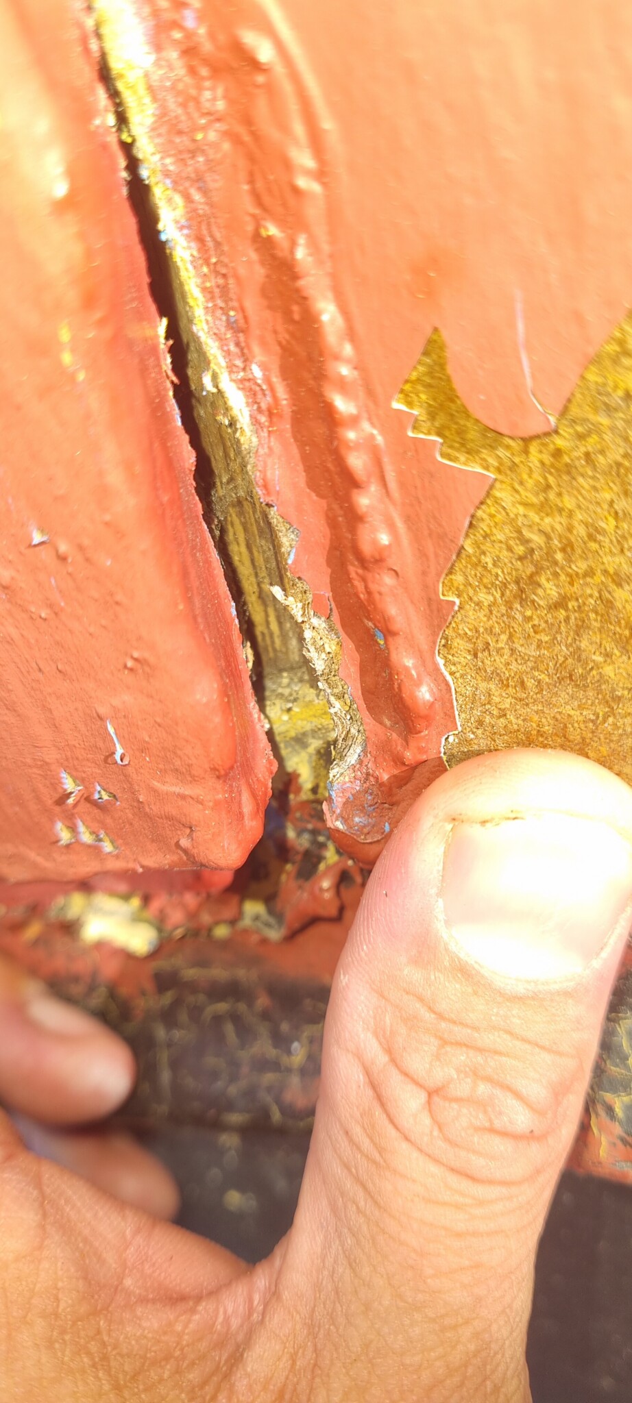

Jag och min fru har börjat skrapa färg på ena gaveln för att måla för att livstidsförlänga ytterligare något innan vi behöver panela om då vi inte har råd just nu med både panela om och tilläggsisolera.
Dels märkte vi att panelen till skillnad från resten av huset är masonit och sedan var lockläkten rutten men torr nedtill.
Vi tänker därmed byta ut all lockläkt då måtten från 1962 inte görs längre. Borde vi göra något åt masoniten också? Den verkar vara fräsch när vi fått den trären förutom att den bågnat något på vissa ställen längst ned.
Laddat upp närbild utifrån samt en bild från vinden där man ser hur masoniten är fäst på nån form av panel.
  • Närbild på en skadad och flagnande yta med färg i rött, där det underliggande materialet är exponerat. En hand håller i ytan.
  • Träpanel på vinden med masonit fastsatt, synlig ventilation öppning i panelen.

Är det bara en livsuppehållande åtgärd skulle jag tagit fram min bäste vän, linoljedunken.

Ja, vi tänker panela om om några år men färgen var i för dåligt skick för att vänta. Olja in, sen grundmåla och måla när det torkat?
