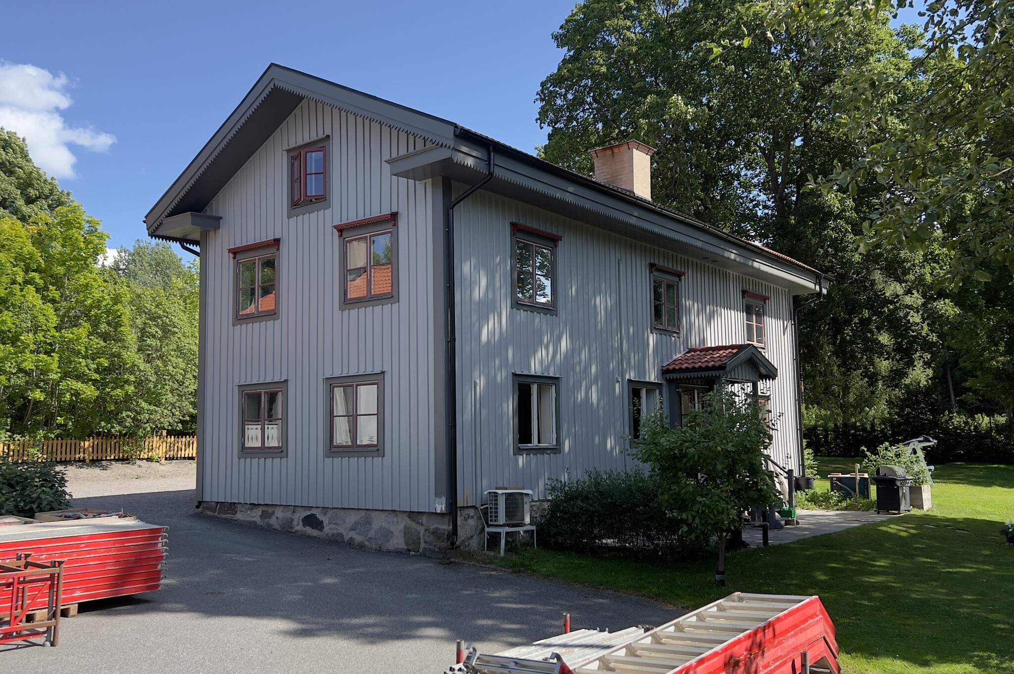

Hur ser kåken ut nu?
Det beror nog väldigt mycket på hur huset ser ut och hur stort det är. Här har vi mellan 160 och 220 cm breda panelbrädor. Jag skulle absolut inte vilja ha smalare. Egentligen skulle jag vilja ha jämnbreda plank, men det var inte så man byggde när huset var nytt, utan då tog man vad man hade, och jag vill inte modernisera för mycket.
Grått tvåvåningshus med rött tak, beläget i en grön trädgård. Soligt väder med blå himmel, stegar och arbetsverktyg synliga i förgrunden.

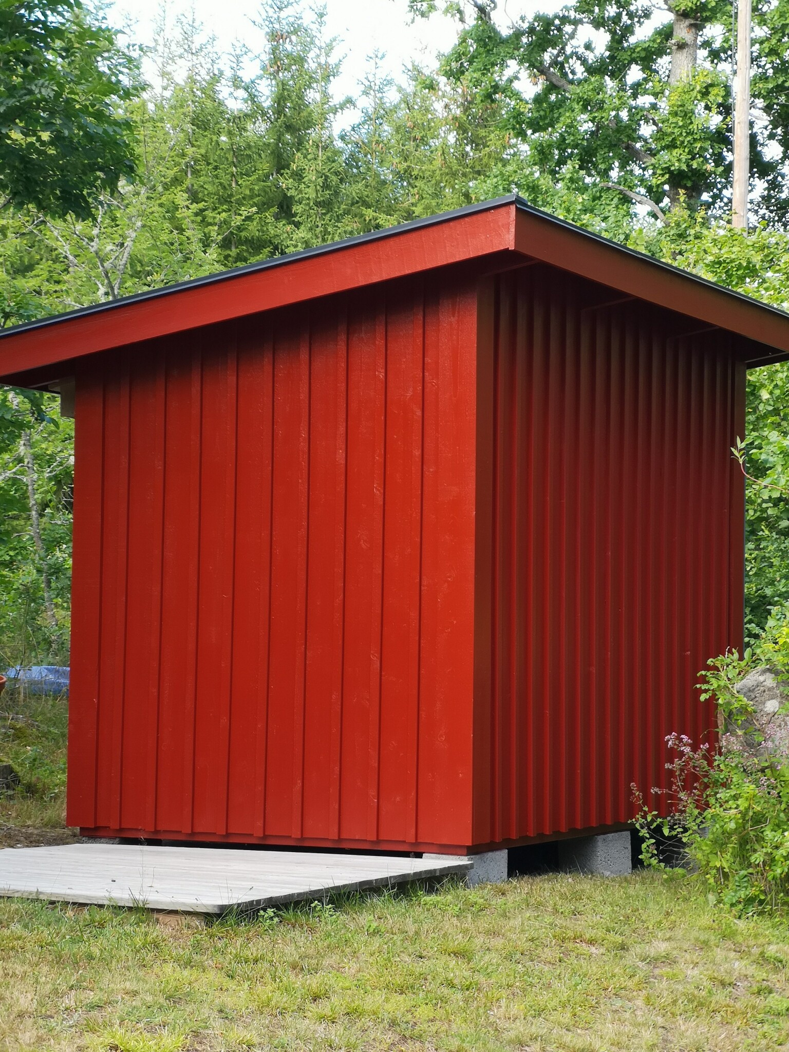

Ett förråd byggt med 170 långsida och 195 mm kortsida med 45 mm lockläkt. Jag skulle inte välja smalare 170 mm.
Rött förråd byggt med 170 mm breda brädor på långsidan och 195 mm kortsida, omgiven av grönska.
Snyggt!
Välbehållet hus det där! 🤩
Ser ju riktigt bra ut!
Även med mindre byggnader att ha bred panel.
Då vårt hus är en sommarstuga från 40 talet tror jag det där är ett bra exempel! det får blir 195 panel :D

Det är 40 tal med sadeltak så tror exemplet som AndersS bifogade gav en bra bild på det hela :)
