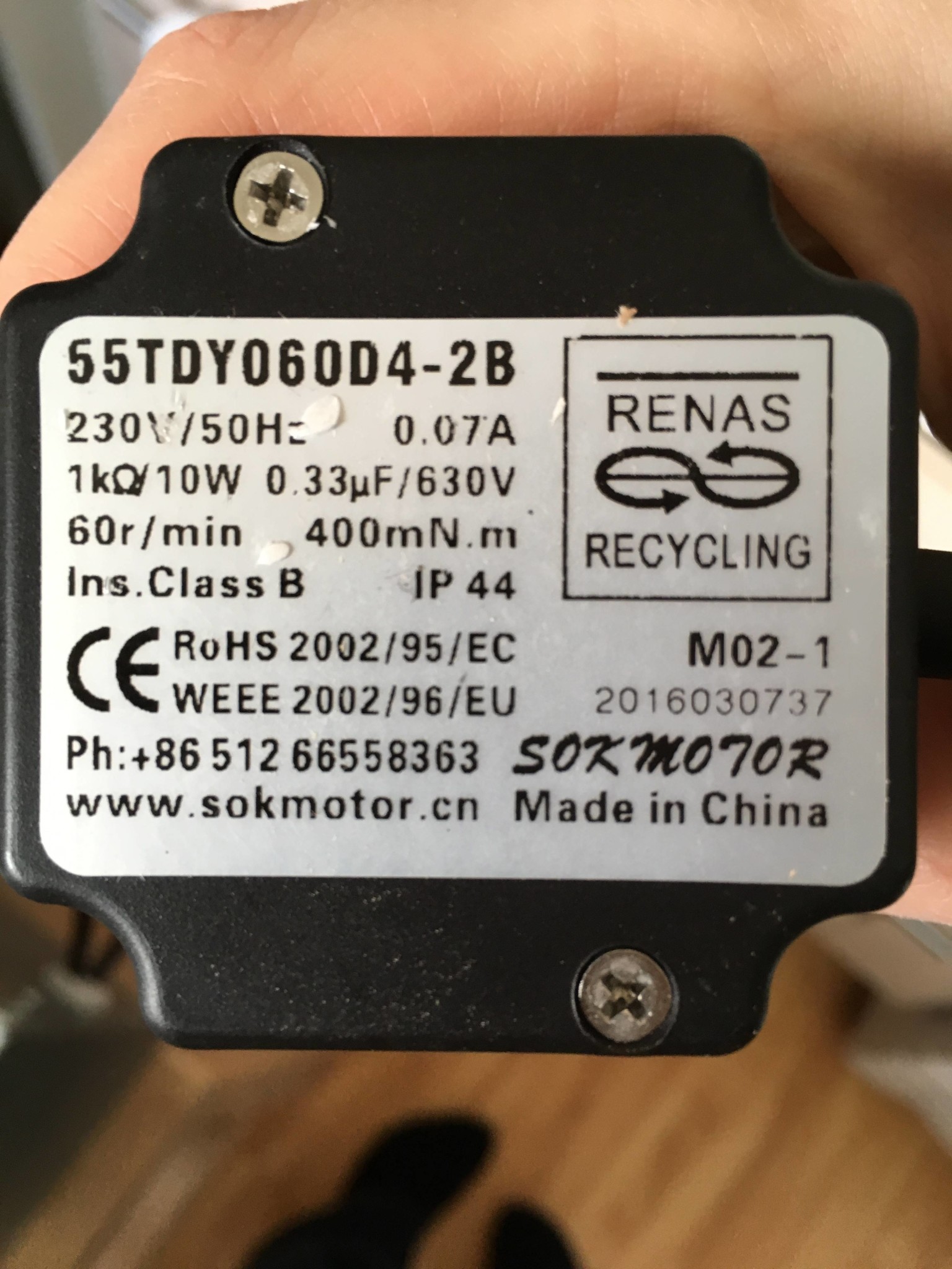

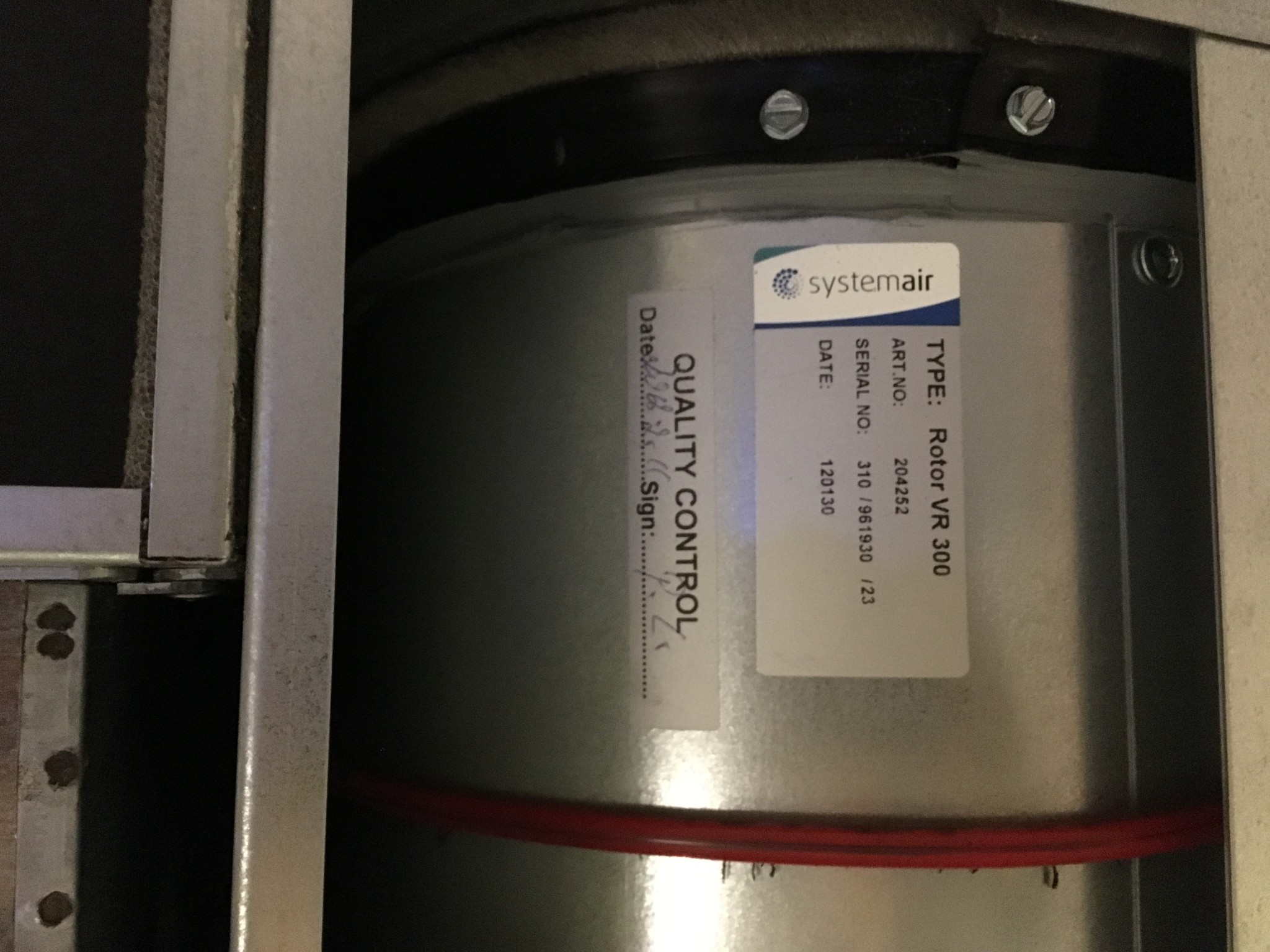

Lånar tråden lite och undrar om @FrittDrag_II har mer info om denna påstått knäpptysta drivmotor för värmeväxlaren? Du verkar ha koll! Jag står inte ut med ljudet från motorn som sitter i min ventilation och den är ändå bytt en gång pga fel i motorn!FrittDrag_II skrev:
Har en Systemair VR 300 ECV/B.
Finns det nåt jag kan göra för att få bort ljudet? Finns det nån motor som passar som INTE vibrerar? För vibrationerna fortplantas både via upphängningen av motorn och drivremmen. Förutom att montera strömbrytare till fläkten då, men då har jag ingen ventilation.
För att göra det krångligare så sitter ventilationen i en brf-lägenhet och tillhör föreningen...
Hjälp?
Vet inte så mycket mer än att det finns en ersättningsmotor som skall vara tystare och även ha någon form av mjukstart.M morr skrev:Lånar tråden lite och undrar om @FrittDrag_II har mer info om denna påstått knäpptysta drivmotor för värmeväxlaren? Du verkar ha koll! Jag står inte ut med ljudet från motorn som sitter i min ventilation och den är ändå bytt en gång pga fel i motorn!
[bild] [bild]
Hjälp?
Vad jag förstår är originalmotorn en synkronmotor och jag misstänker att vibrationer kommer från att den stegar sig fram och vet tyvärr inget enkelt sätt att bli av med det.
Tack för svar. Pratade nyss med en i styrelsen och vår ventilationsfirma ska komma i veckan och byta motorer hos fler (det är nåt i dom som som går sönder och börjar låta strax efter 2-årsgarantin har gått ut... är det fler som har råkat ut för det?). Dom hade också pratat om den här nya tystare versionen så förhoppningsvis får jag en sån!FrittDrag_II skrev:
