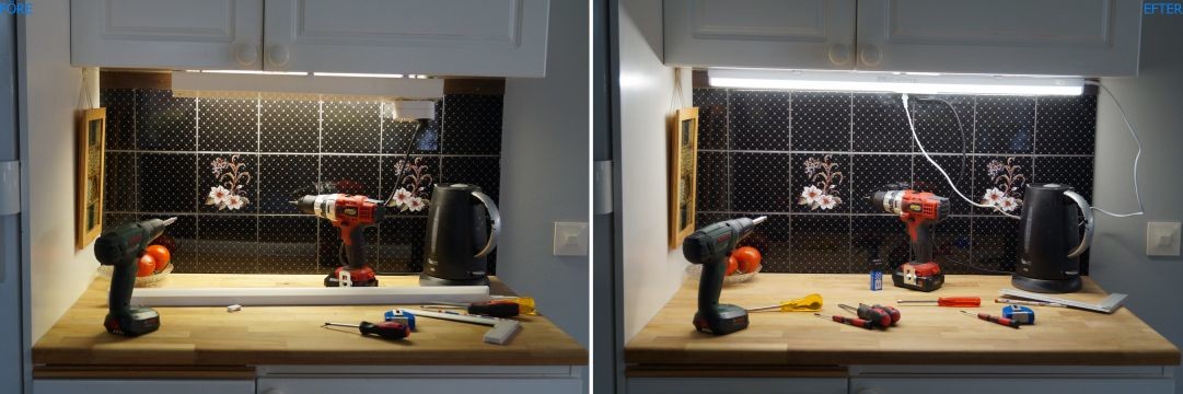

Just det! Därför uppgraderar jag bänkbelysningen. Det satt från början bara en ovan bänken vid kylen, enligt bild till vänster nedan:
Nu utbytt till T5-lysrör ca 1000 lumen, bilden till höger. Alla nya (5 st) är samma typ, men olika längder och ljusstyrkor.

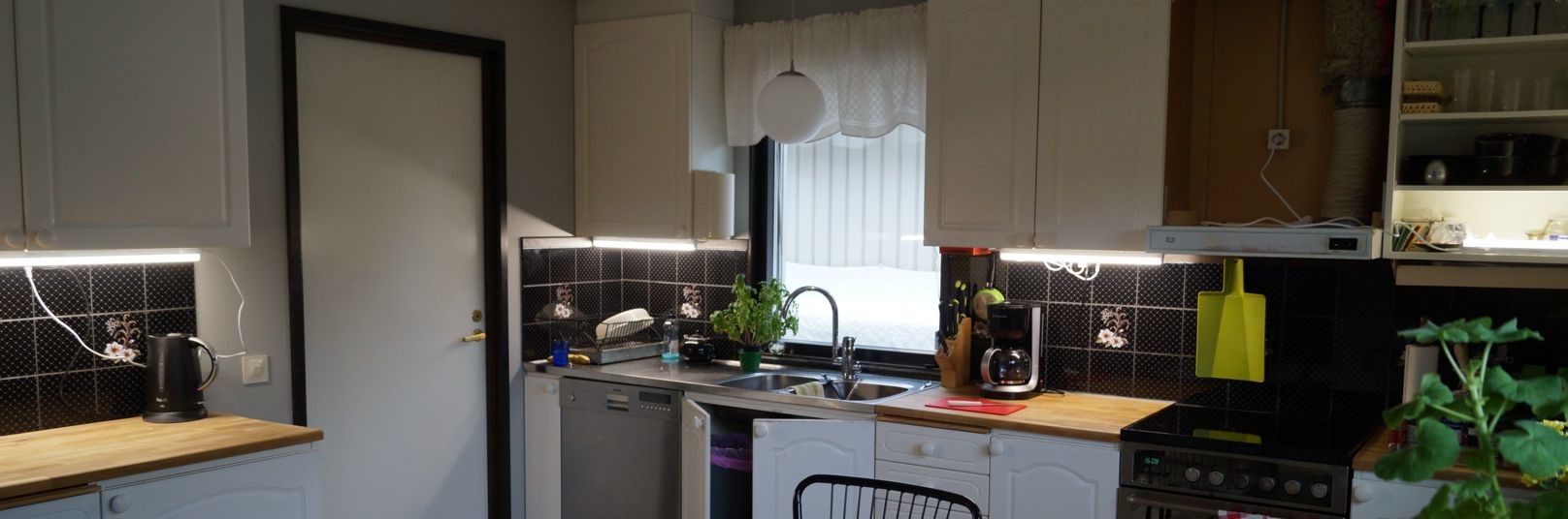

Vidare bild:
En uppsatt ovan diskbänk, en mellan disk och spis istället för trasig halogenarmatur. Till höger om spisen ska en till upp. På bild har jag endast satt den i skåpet. En liten hylla/fack är i vägen, så den åker troligen bort. Bänkskåpsarmaturerna på bilden ger tillsammans drygt 2600 lumen och en till vid extrabänken/skåpen ger 1000 lumen till. Plus taklampor har vi mer än 10000 lumen i köket och det lär bräcka de flesta...
Bländskydd ska fixas till och monteras.

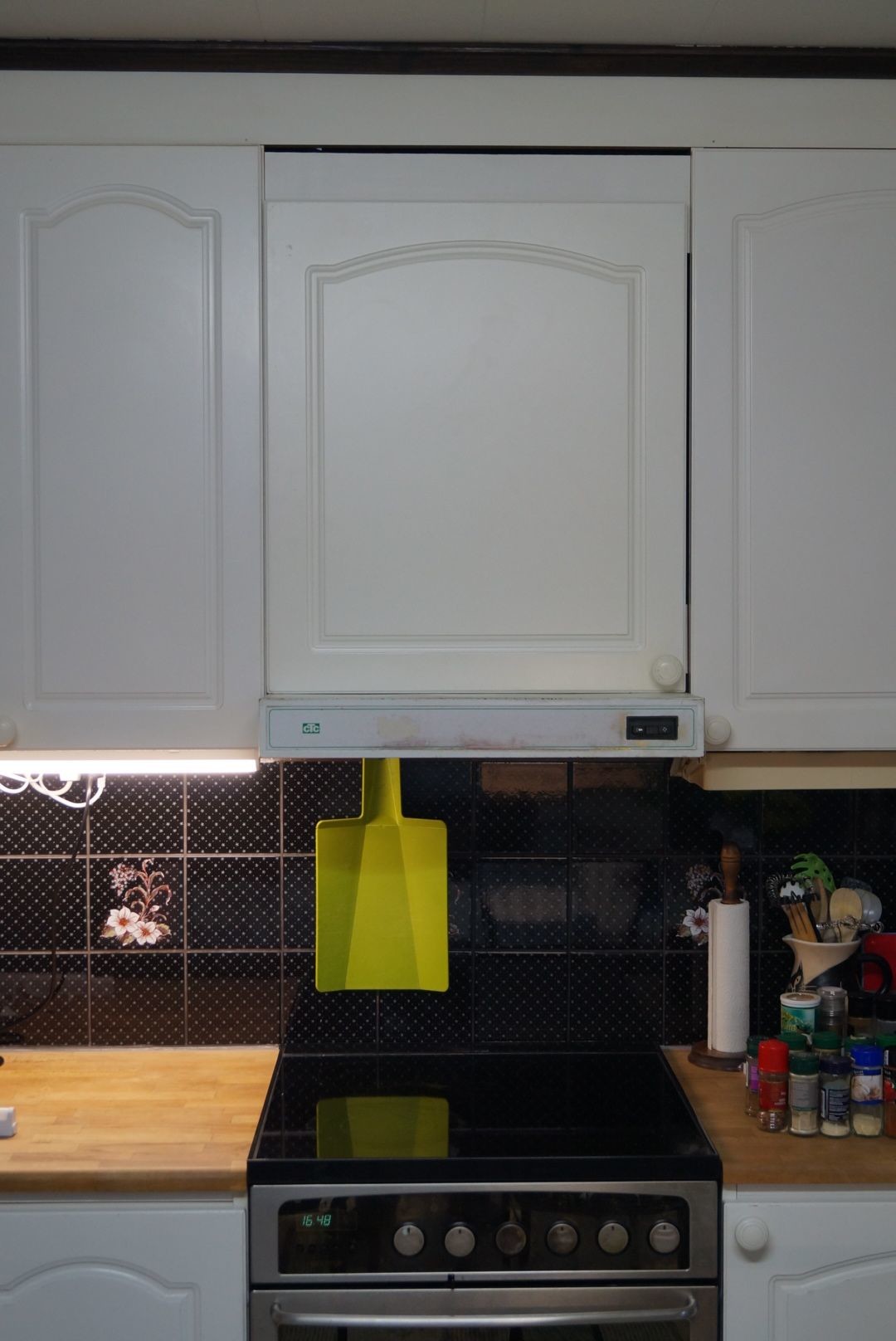

Kom på att vi har två extraluckor från skåpen som tidigare satt ovanför kyl och frys. Konstigt nog var de inte fullhöjd på dessa i original, utan de var bara ca 1,5 m höga, i ett hus med 5 sovrum? Så vi bytte till fullhöjd senast.
Kom att tänka på att jag bygger ett specialskåp för ca 150-200 spänn. Köper två vita hyllplan som är melaminbelagda spånskivor, tjocklek 16 mm, 240 x 30 cm och snickrar ihop ett specialskåp, 40 cm bred fulldjup till vänster (28 cm) och 20 cm bred ca 10 cm djup för kryddor etc till höger. Framför det sätter jag en av de överblivna luckorna.
Har försökt visualisera det på bild nedan:
På bilden är det en glipa överst, men den kommer bort. Det enda lite störande är: Springorna blir lite större än övriga pga att spishålet är lite större än 60 cm.
Sedan, ska jag sätta luckan högre än bilden visar och ha täcklisten vid fläkten istället för vidtaket? Det blir snyggare med symmetrin, men mindre praktiskt då hyllplanen åker lite uppåt.

Du kan inte få den där täcklisten för dörren att hänga på själva dörrbladet i stället för att sitta fast i skåpstommen?
Då får du både att det blir betydligt snyggare och mer plats i skåpet.

Det kan jag. Dock blir det inte snyggare, utan tvärtom enligt min mening. Förutsatt att det gäller den övre täcklisten. Låter jag sätta en undre täcklist, kan jag om jag vill, utnyttja hela höjden upp till tak för skåpets översta hylla. Och vice versa, en övre täcklist gör att nedersta hyllplan kan börja vid fläkten. Blir kanske konstigt?

Jag menar denna täcklist:
Naturligtvis ska kryddhyllorna hänga på insidan av skåpsdörren.
Jag tror det ser bäst ut om överkanten av infräsningen (eller vad det är) i skåpsdörrarna är i jämnhöjd. För att slippa blockera nedre delen av skåpet, vilket blir fallet om du fäster täcklisten går det antagligen att fästa den i underkant av skåpsdörren.

Ja, överst!
Ja, kanske det. Tänkte inte på det....
Givetvis, men kryddhyllan i vårt fall ska sitta i skåpet.
Båda överblivna skåpluckorna är vänsterhängda, vilket blir fel i vårt kök här. Blir att flytta gångjärnen och knoppen, tror jag.

Det finns ett annat alternativ också gällande området ovanför spisen. Kan höja köksfläkten och slippa täcklisten helt. Själv är jag inte så lång att det är ett problem, men för riktigt långa kan det vara det. Har en kompis som är 1,98 m så han kan få komma hit och ge synpunkter.
Dock lär det se konstigt ut med fläkten placerad högre? Dessutom måste jag göra något åt bakväggen och sätta kakel högre upp. Kanske finns det några plattor i källaren?
Är för symmetri och enlighet, så det kanske faller på det....

Det förekommer att fläktar är monterade högre upp än er, det är t ex nödvändigt när det är en gasspis och en del köksskåptillverkare har bara fläktskåp som är t ex 20 cm lägre än vanliga väggskåp. En nackdel är att en del av den ånga och det fettstänk som normalt kommer på fläktens undersida kan i stället komma på sidan av omkringliggande skåpstommar om fläkten inte suger väldigt bra.
Är man lång brukar det vara bra om fläkten är högre upp för då kommer fläkten att dölja mindre av spishällen.
