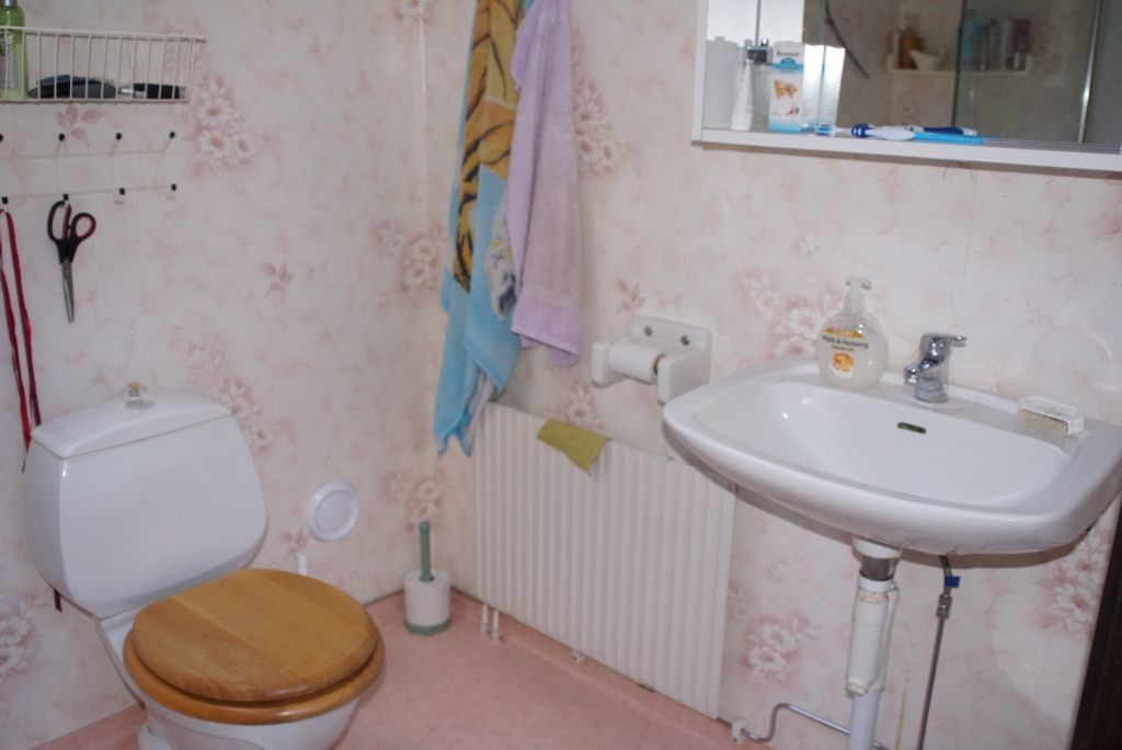

Slänger in tre bilder som visar hur det ser ut just nu på övre toan:
Här syns tydligt silvertejpen. Den täcker mer än springorna är långa.

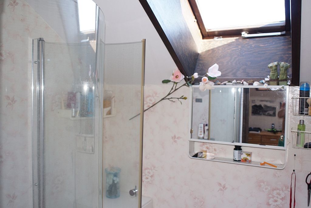

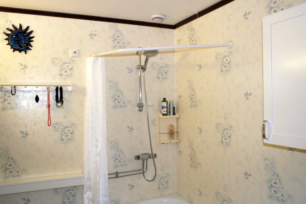

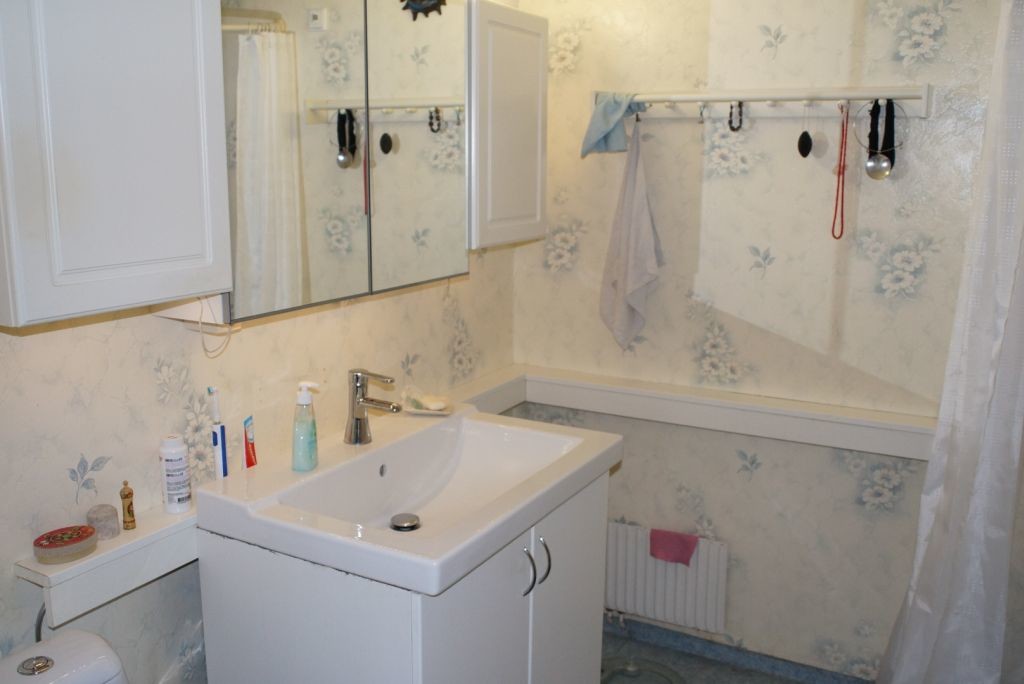

Äh, ingen med andra/samma synpunkter? Lägger upp några bilder på nedre badrummet:
Tvättstället är stort nog för att kunna tvätta ett spädbarn i. Inte för den skull det installerats, utan för att kunna tvätta sig under armarna utan att golvet blir nedstänkt.

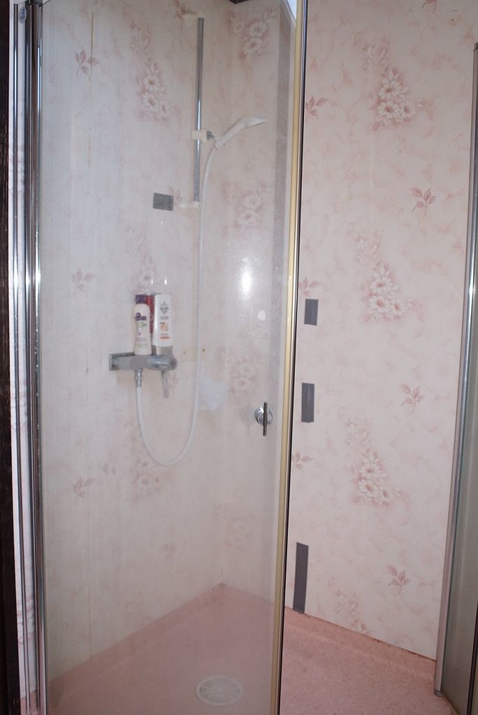

Här ses duschhörnan i badkaret. Ska jag ta bort karet? Enstaka små skador i emaljen på insidan, men inget vi bryr oss om, Vi badar otroligt sällan. Barnen har däremot badat mer, även i tonåren.
Är inne på att sätta in något liknade detta:
Ett litet kombinerat badkar-dusch. Det gamla badkaret klara inte att kombineras med någon kabin, endast 7 dm är fri.

Ett badkar uppskattas ofta av småbarnsfamiljer, men det ska vara ett där en förälder kan vara utanför badkaret och samtidigt hålla i och tvätta håret på ett litet barn vilket ser ut att vara svårt i den där kombinationen.
Att vitmåla de där väggarna och taklisterna skulle nog uppskattas av de flesta.

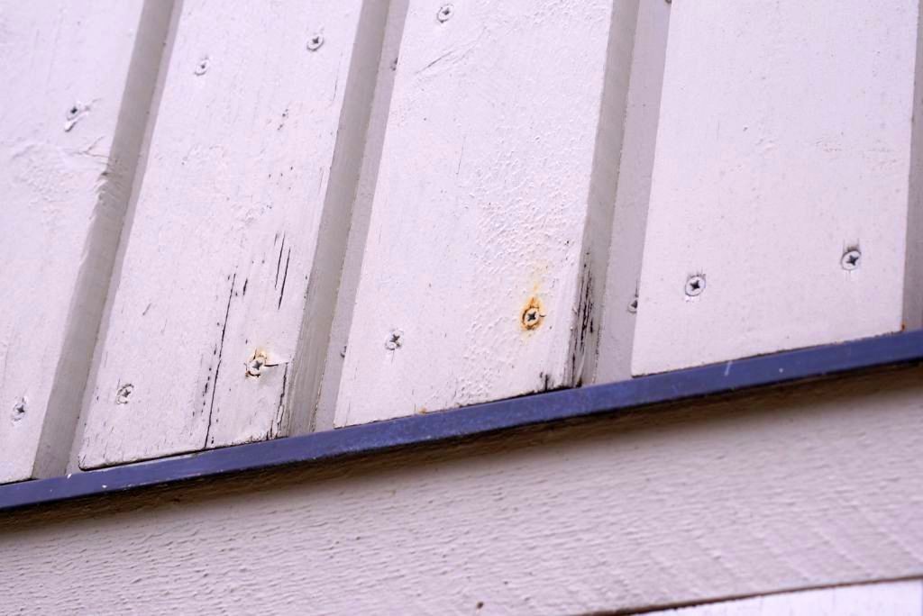

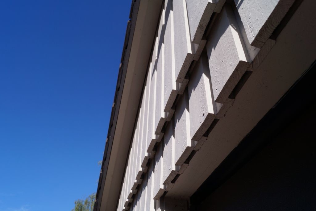

I samband med fasadmålningen för drygt 12 år sedan, bytte jag stora delar av övre fasadpanelen på norrsidan, den som ligger mot garaget. Gjordes för att den börjat ruttna nedtill, 1-3 dm. Det är/var samma på sydsidan, men där är en altan med taket fastsatt på den nedre överdelen av fasaden, som omöjliggjorde panelbyte utan att ta ner altantaket och takbalkarna etc, så de blev kvar.
Trodde felet uppstod för att panelen inte var grundmålad och bara raksågad utan droppnäsa. Så jag sågade droppnäsa samt grundmålade. Häromdagen kollade jag lite noggrannare och såg att det var oroväckande mörka sprickor på två av de brädor jag satt upp:

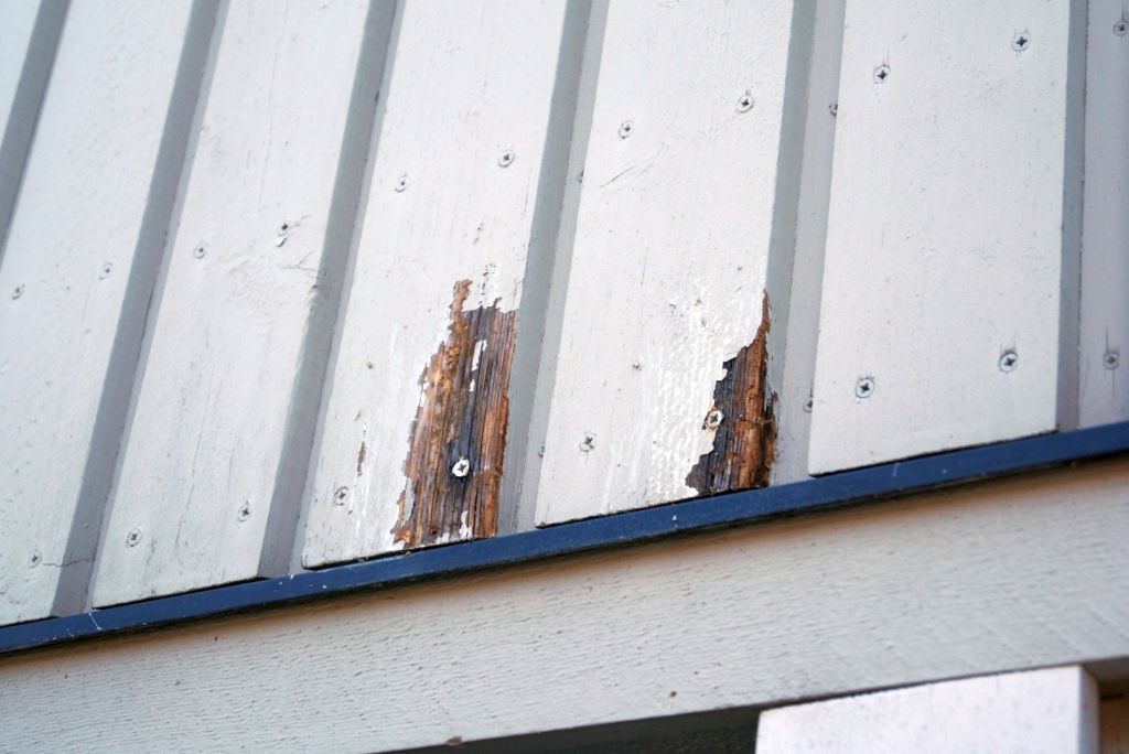

Efter skrapning ser man tydligt att brädorna redan är ruttna nedtill:

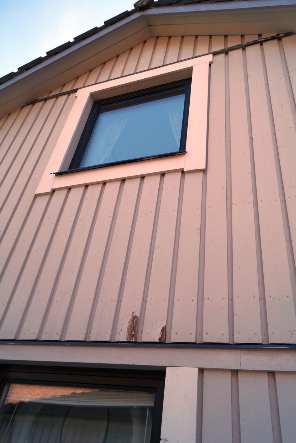

Översiktsbild, som visar att de sitter nära mitten. De brädorna var även tidigare de mest angripna:
På garagets motsvarande fasadbrädor är det inga problem:
Vad skiljer väggarna åt konstruktionsmässigt? Jo, på garaget rinner vattnet lätt av fasadens övre del pga överhänget, medan på huset sitter en plåt under, så det stänker upp vatten. En riskkonstruktion av guds nåde verkar det vara.
Orkar inte byta brädorna igen och det är onödigt dyrt. Så det blir till att snedsåga av de rötangripna delarna, ca 2 dm, och rent av sätta upp en tryckimpregnerad liggande bräda.

Strunta i kabinen, det är nog till er fördel att badkaret är kvar.
Skadorna i andra duschen kan du få svetsade av en mattläggare så är allt fint igen!

Din text dök upp sent. I vårt fall duger inte duschdörrar eftersom det har passerat bästföredatum. Det är väl främst golvbrunnen och övergången till mattan som kan skapa problem. På övervåningen uppstod det problemet redan för ca 10 år sedan. Jag lyckades fixa det utan att byta golvbrunn och allt som hör till det.
Det är bara kabin och/eller badkar som gäller. Kanske skulle en kabin och ett litet badkar göra susen, men eftersom vi inte prioriterar något av det, så lär det bero.

Jag anser att du borde få skarvarna svetsade, men det är min åsikt.Tandem musca cacavit skrev:Ok, badkaret kvar. Anticimex tyckte inte att skarvarna behövde svetsas. Men det kan förmodligen vara lite olika beroende på vem man råkar ut för.
Har absolut inget emot dem, man vill ju veta vilka brister som finns. En inspektör reagerade på ett pyttefjantfel, medan den andre inte ens såg/noterade det jag inte åtgärdat.
Eftersom badrummet är så pass gammalt så är det väl antagligen bara rollad primer bakom mattan och mattan utgör största del av tätskiktet. Jag skulle inte våga lita på att primern kan hålla borta duschvatten efter över 30 år. Jag skulle svetsa för att kunna sova gott om natten.

Men jag ska ju göra något mycket bättre: In med en duschkabin och troligen lär jag vitmåla väggarna innan med våtrumsfärg. Kvarstående vattenbelastning blir då i stort sett vattenångan när man duschar.
Noterade för övrigt när jag tog bort duschdraperiet och satte in glasduschdörrar att nästan all ånga kondenserar på dörrarna och spegeln klarar sig.
