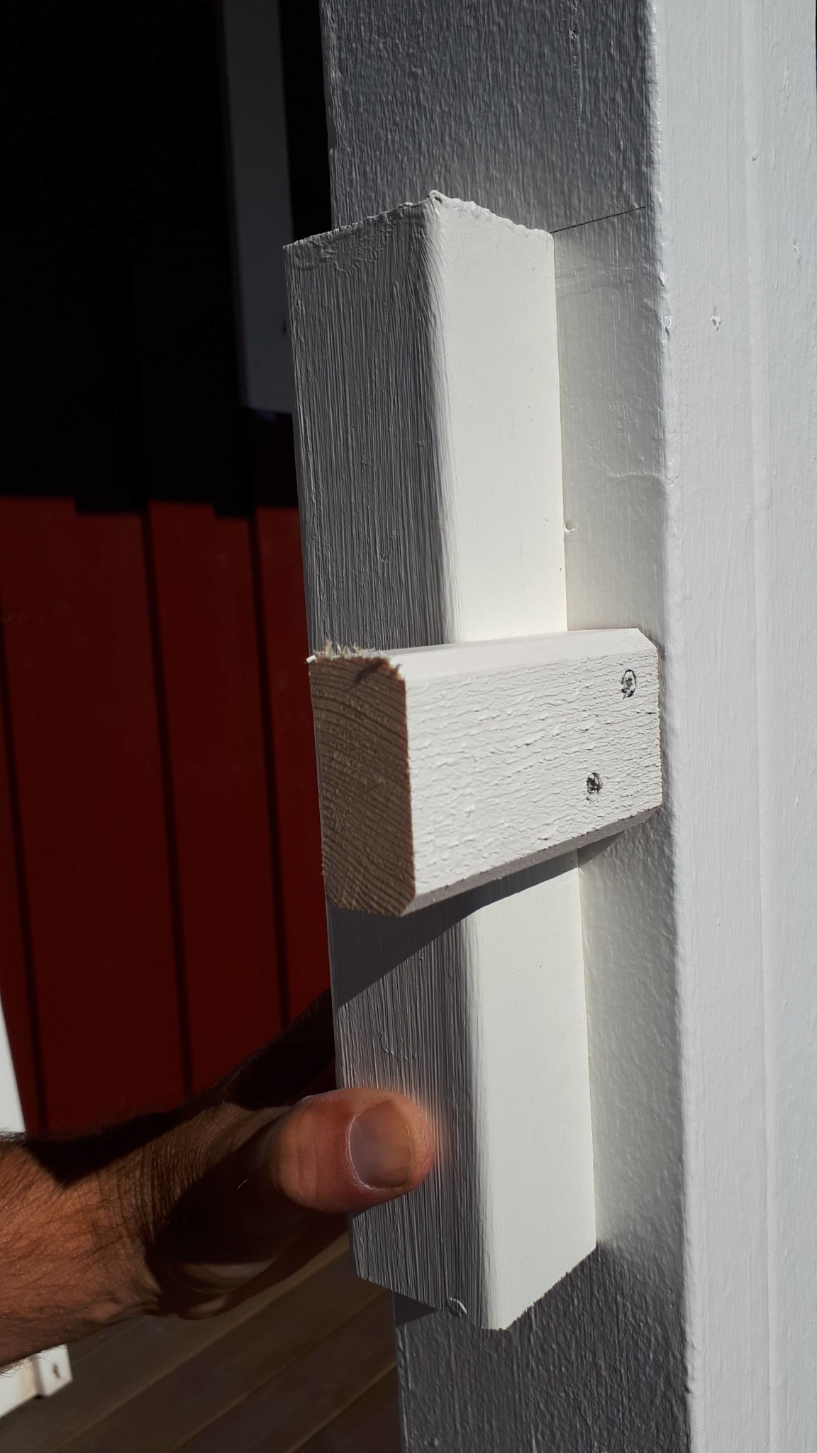

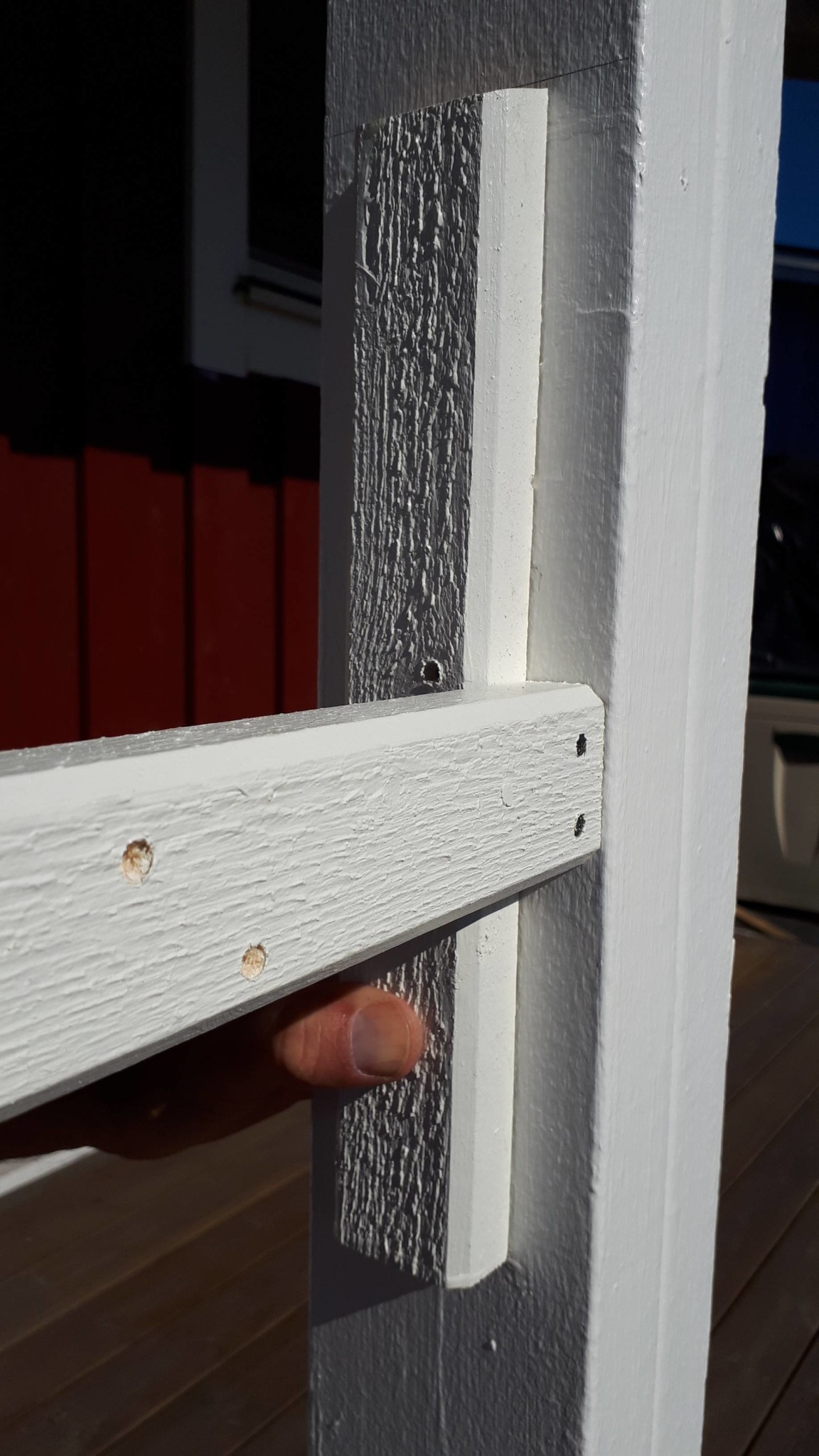

Hej. Slänger in en egen fråga här;
Sätter lockäkt 22x45 liggande mellan befintliga stolpar 90x90 mm, c/c 2000 mellan 3 stolpar på balkong. Tänkte först en lockläckt som skruvregel men tvekar lite på hållbarhet? Bättre (Men klumpigare) med 45x45 som skruvregel (bild 2)?
  • Hand som håller en vit målad lockläkt monterad horisontellt mellan två vita kvadratiska stolpar på en balkong.
  • Lockläkt monterad mellan stolpar på balkong, visas med hand som pekar.
Fulkemisten
Tycker det ser prydligare ut med 45x45. Hållbarare och enklare att skruva blir det ju med.
rolfino
Tack.
Det ser inte klumpigt ut alltså? Tänkte att det blir 45+90+45 brett sett från insidan i alla fall?
P
Jag hade gått på den tunnare, ser smäckrare ut.
rolfino
Håller med. Svårare pricka med skruvningen dock.
Fulkemisten
Jo. Fast om det skall vara tunnare skruvregel så klyv en 45×45 på hälften. Att använda lockläkt även som skruvregel ser ut som att man struntade i att köpa ordentligt virke till denna och typ tog vad man hade.
