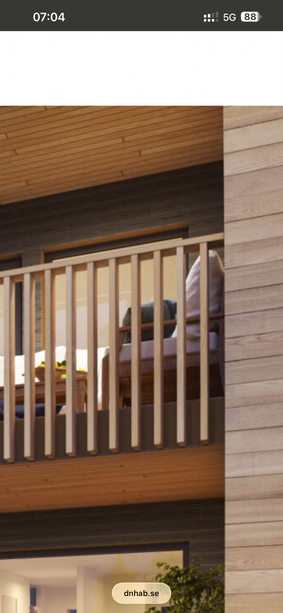

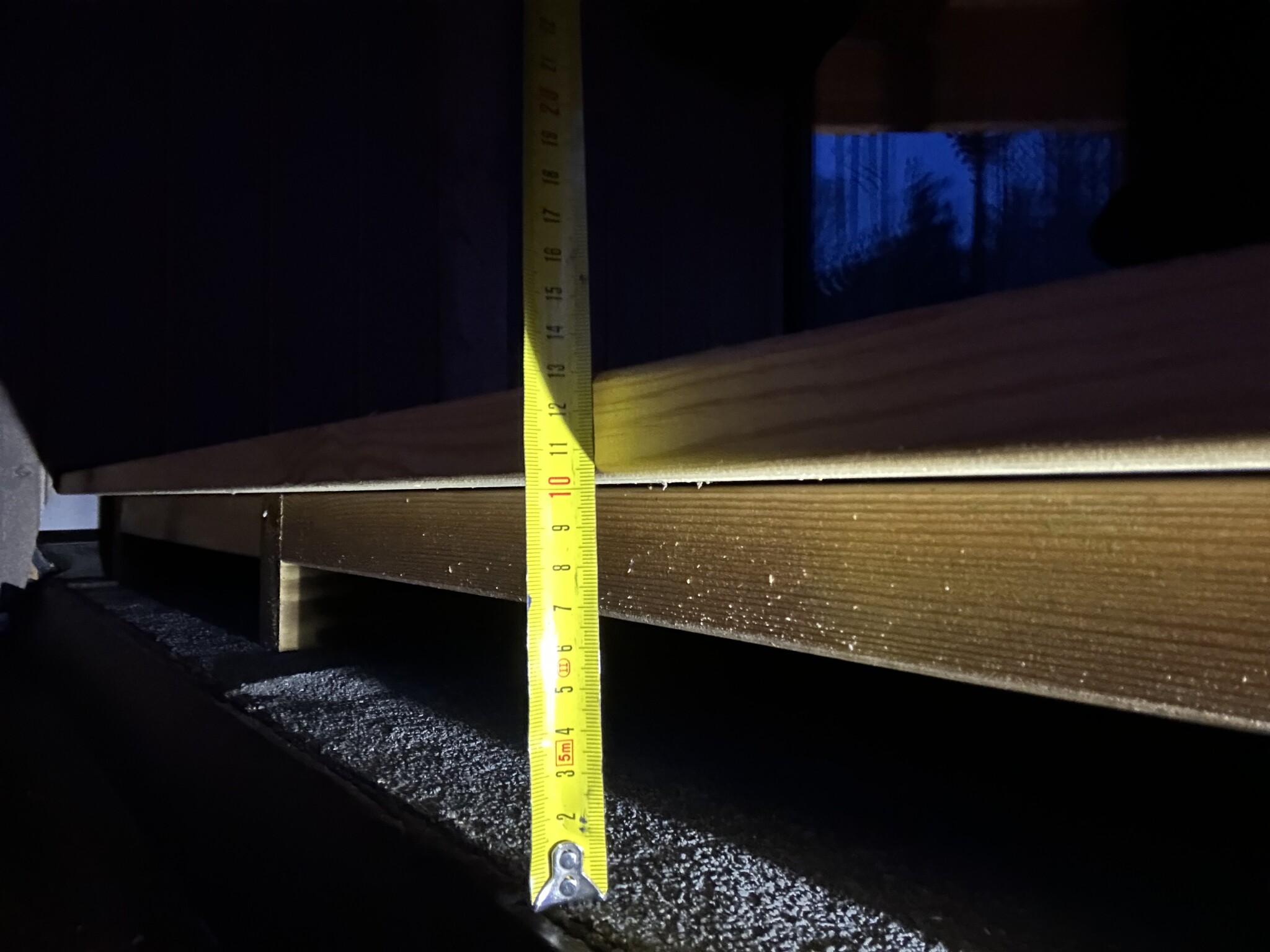

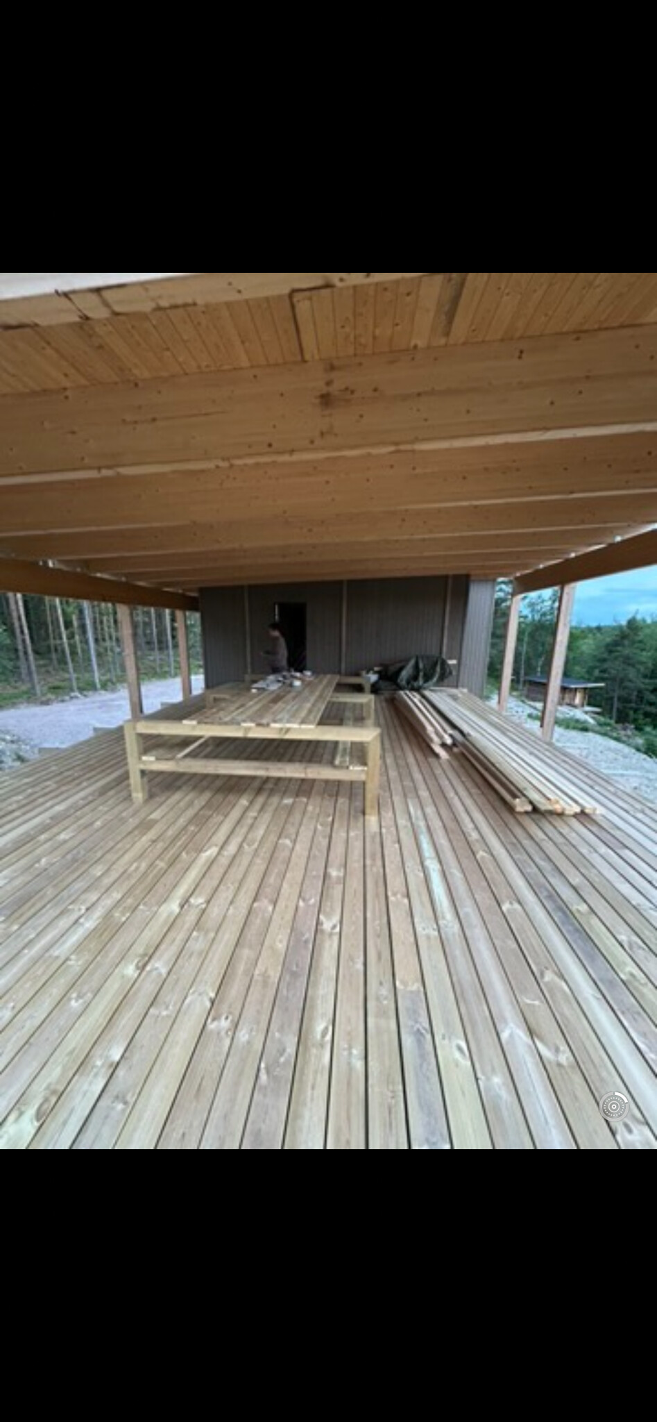

Jag ska bygga ett träräcke till min altan och söker lite råd gällande hållbarhet och infästning. Bifogar en inspirationsbild, en på nuvarande läge med mått samt en bild på terrassen i helhet.
  • Tanken är att ha vertikala 34x70-reglar med 10 cm mellanrum & 110 cm höjd enl. Boverkets regler, samt en överliggare (28x70) likt inspirationsbilden.
  • Jag tänkte fästa en horisontell regel (45x95) mot befintlig 45x70 liggande regel under trallen
  • Min fundering gäller om det är realistiskt att sedan enbart fästa in de vertikala reglarna i bottenreglarna (nämnda 45x95 samt befintliga 45x70 liggande regel) under trallen som på inspirationsbilden? Håller det eller blir det för svajigt?
  • Jag vill helst ha uttrycket så minimalistiskt som möjligt = ej större stolpar varannan meter etc
  • Om förstärkning behövs, vad rekommenderas då? Vinkeljärn? En smidesgjuten ”bas” håller några 34x70 lite mer på vissa ställen? Det blir ju ca 250 reglar så känns inte ekonomiskt att göra det på varenda en av dem.
  • Andra förslag?
Info om terrassen:
  • 3m ovan mark
  • 70 kvm (en kortsida mot husfasad där möjlighet finns att göra infästning mot fasad.
  • Limträbalkarna som syns på bilden går utanför huset så det är inte möjligt att fästa in trädäcket i den.
Tacksam för lite tips här :)

Här kommer sista bilden som inte kom med av någon anledning
  • Måttband mäter avståndet mellan marken och en träbalk i mörker, upplyst av ficklampa.
Att enbart fästa de stående ribborna mot den 45x95 du tänker skruva dit tror jag blir instabilt.
Du skulle behöva längre/större anliggande yta mot reglarna. Nu skulle du bara få 95+28mm och det blir för dåligt tror jag.
Men i detta fall tror jag det är bäst att prova sig fram. Gör en sektion på en meter och skruva dit och prova hur det känns.
Tack för svar!
