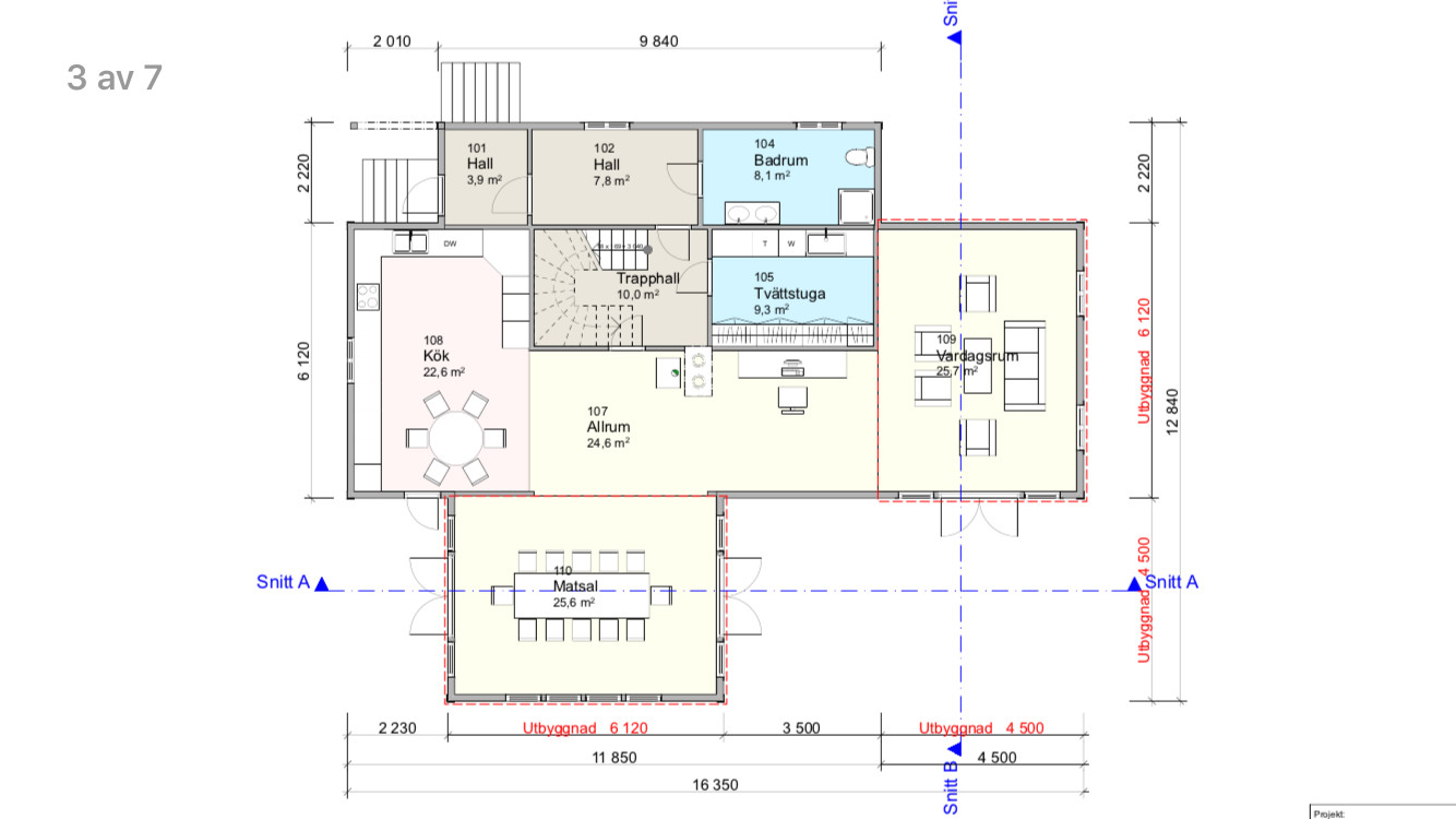

Vad tror ni om planlösningen på denna ritning för vår framtida utbyggnad. Arkitektonisk ritning som visar en planlösning för en husutbyggnad med rum, mått och möblering.
Arkitektonisk ritning av framtida utbyggnad med planlösning inkluderar sovrum, badrum, allrum och sauna.
Lite stor dödyta i det som blir allrummet kan jag tycka, men det är ju inte så mycket att göra åt.
Antar att det ska vara rejäla fönster i matsalen också, inte bara två altandörrar?

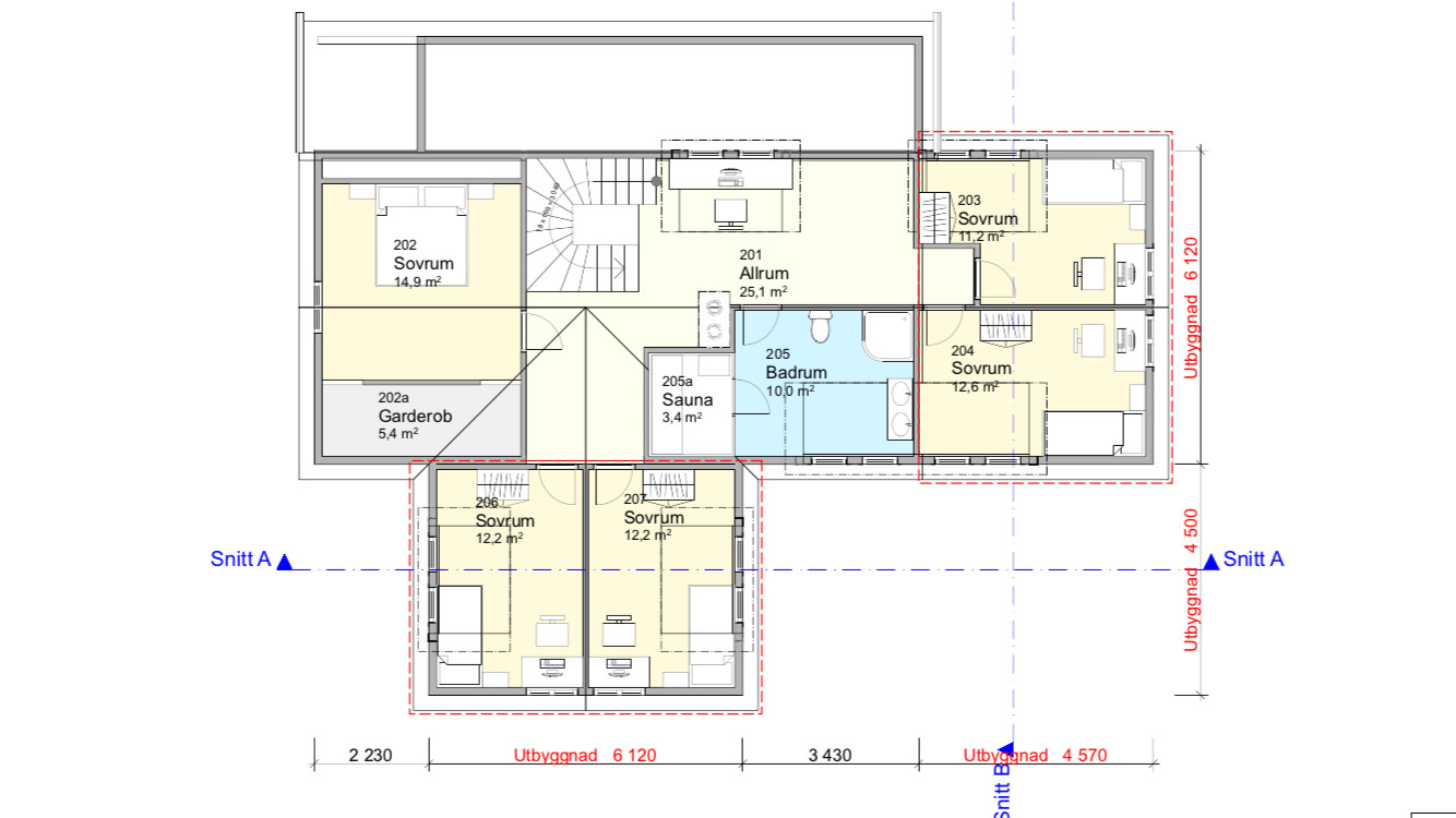

Är det takfönster i sovrummen?
Hur ser befintlig planlösning ut?

Takkupor i alla rum på övervåningen förutom sovrum 202 (vårt befintliga sovrum med öppet till nock)
Blir fönster och dörrar i matsalen, så massa ljus :)
Dö ytan blir då vi väljer att lägga tvättstugan i vårt befintliga tv rum och sedan öppna upp till utbyggnaden
