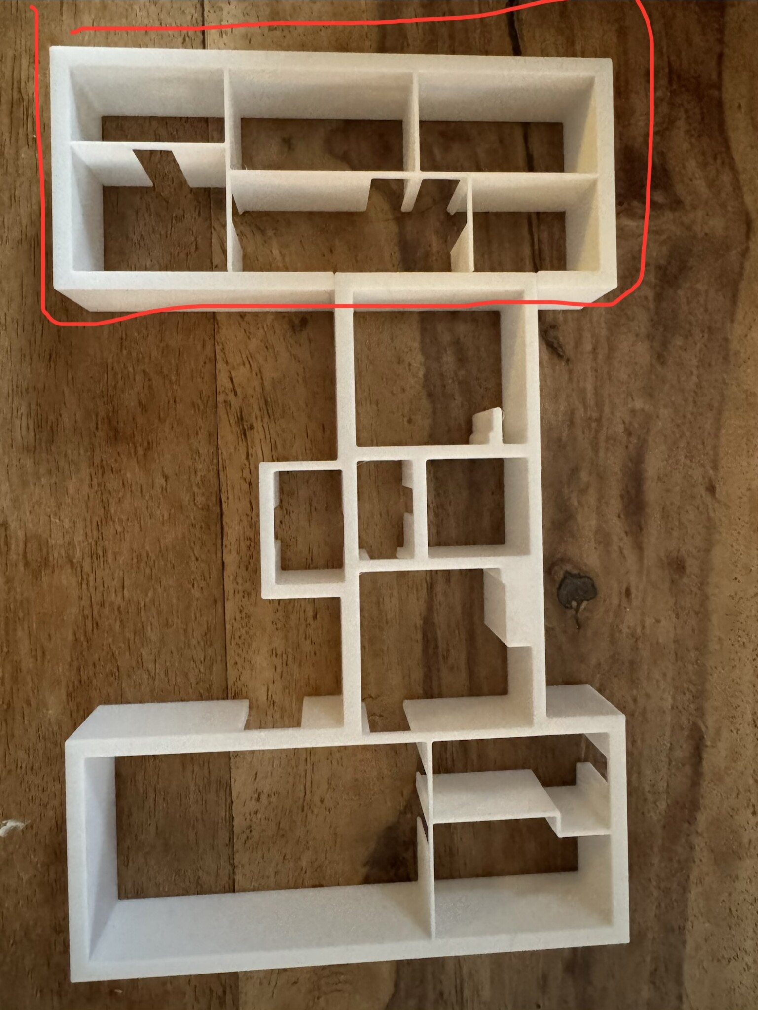

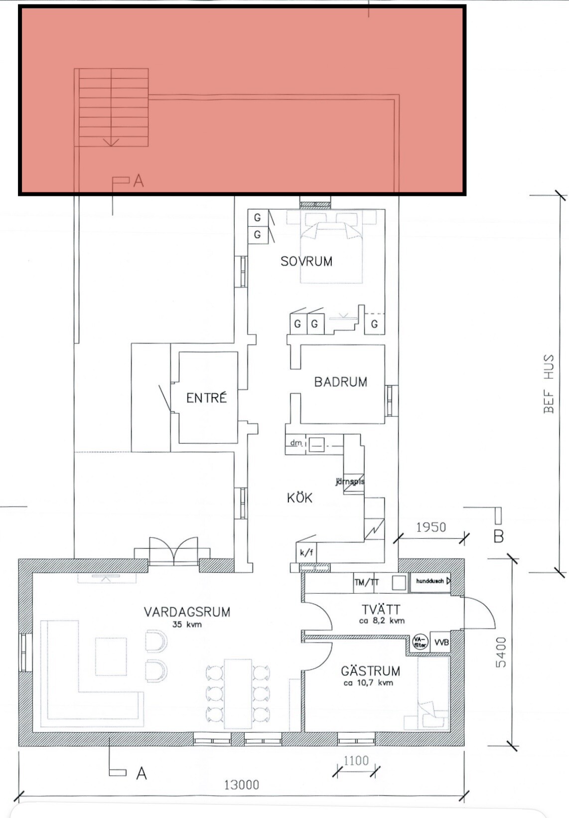

Vi har lite blandade idéer och skickar in med den sista där vi tänkt såhär. Nuvarande gästrum får fortsätta vara det. Ett stort sovrum med walk in closet ritat till vänster. Badrum till höger och sen två barnrum rakt fram. Trappa ner blir direkt till vänster om dörrhål till utbyggnad.
Visar också originalritningen med vart utbyggnad är tänkt.
I befintligt sovrum blir det alltså en öppning ut mot utbyggnad.

Sambon ritar i något program och skriver sen ut via 3D printer så man får en lite tydligare bild. Men ska absolut spana in det du tipsade om.

Kan sambon få ut planritningar med mått på rummen, gärna möblering också?
Hur är trappan tänkt att se ut?
Blir det inte väldigt smalt i gången förbi trappan till föräldrasovrummet?
Har ni testat hur det blir med badrummet framåt och lite åt vänster och de två barnsovrummen till höger?

Ska se över måtten lite mer och även klura på storlek på fönster samt om vi ska ha öppet upp till nock för att öppna upp känslan av storleken. Bra inputBirgitS skrev:

Ja det var min första tanke att ha barnrummen direkt till höger. Men sambon ville gärna ha tvättstuga rakt under badrummet pga dragningar osv och att behålla så mkt öppen yta som möjligt i källaren.
Kloka tankar om solen och värmen.
Trappen diskuteras att antingen bli en öppen vanlig trapp så att säga, eller göra en spiraltrappa.
Ska göra lite olika förslag

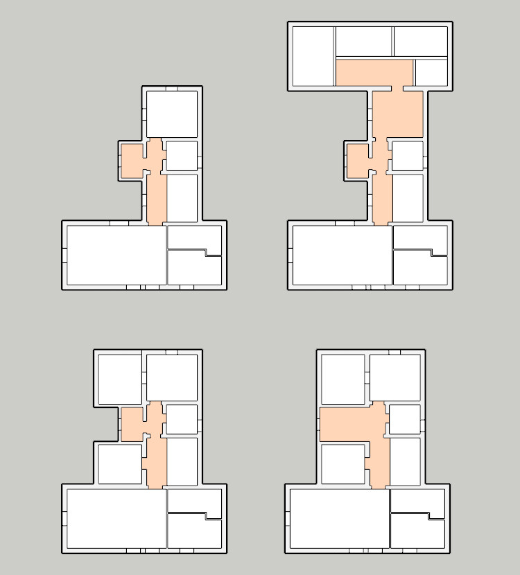

Your expansion idea unfortunately takes up a significant portion of the square footage for walkways. I'd consider building an extension as shown in the lower plans. In exchange for the lost basement space, I suggest considering building a second floor, which might be a cheaper option given Swedish ground conditions.
