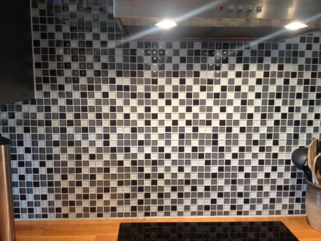

Ja, det är även dessa fel jag ser.KnockOnWood skrev:
Och ja, jag tycker de stör rätt ordentligt. Problemet, som jag ser det, är att jag antar att mosaiken är tänkt att vara "pricken över I:et". Detaljen i badrummet som "sticker ut", drar ögonen till sig och antagligen är tänkt att "lyfta" hela badrummet.
När då ögonen dras till dessa fel kan jag förstå att det känns rätt trist.
Tycker det ser ut att va mer än någon millimeter, nån millimeter diff hade väl varit acceptabelt då det trots allt är människor som gör arbetet. I TS fall är det ju ca 5 mm samt att flera plattor tiltar rätt ordentligt och halva plattan täcks av fog.
Och det är inte speciellt svårt o sätta mosaik. När jag renoverade mitt hus började jag med att kakla duschen i källaren för att liksom "träna" gjorde sedan mosaiken i köket och det blev så här...ok i mina ögon men kanske inte perfekt i en annans.
Stort tack för alla svar och kloka synpunkter!
Jag gjorde processen kort gentemot entreprenören genom att säga att jag inte var nöjd med hur mosaiken i nedre delen var satt och att de ska sitta rakt för att jag ska godkänna arbetet och betala fakturan. Beskedet mottogs utan problem och plattsättaren tog direkt ner mosaiken på de värsta ställena. Jag stod bredvid och inspekterade och ifrågasatte gällande fuktspärren. Fuktspärren i vårt fall är av typen matta på rulle och i annan färg än kakelfixet och vi var inte i närheten av detta på något ställe. Just där mosaiken sitter finns där dessutom extra generöst med fix för att nivån på mosaik ska ligga i linje med övriga plattor vilket gjorde mig extra trygg.
Resultatet blev bättre men fortfarande långt ifrån mitt önskade slutresultat. Värt att notera är att entreprenören i det här fallet är ett välrenommerat företag med 31 anställda som i sin tur hyrt in en plattsättare från ett företag med 18 anställda som enbart sysslar med plattsättning och murning. Killen i fråga har under de senaste 20 åren dag ut och dag in inte gjort annat än satt kakel, klinker och mosaik...
