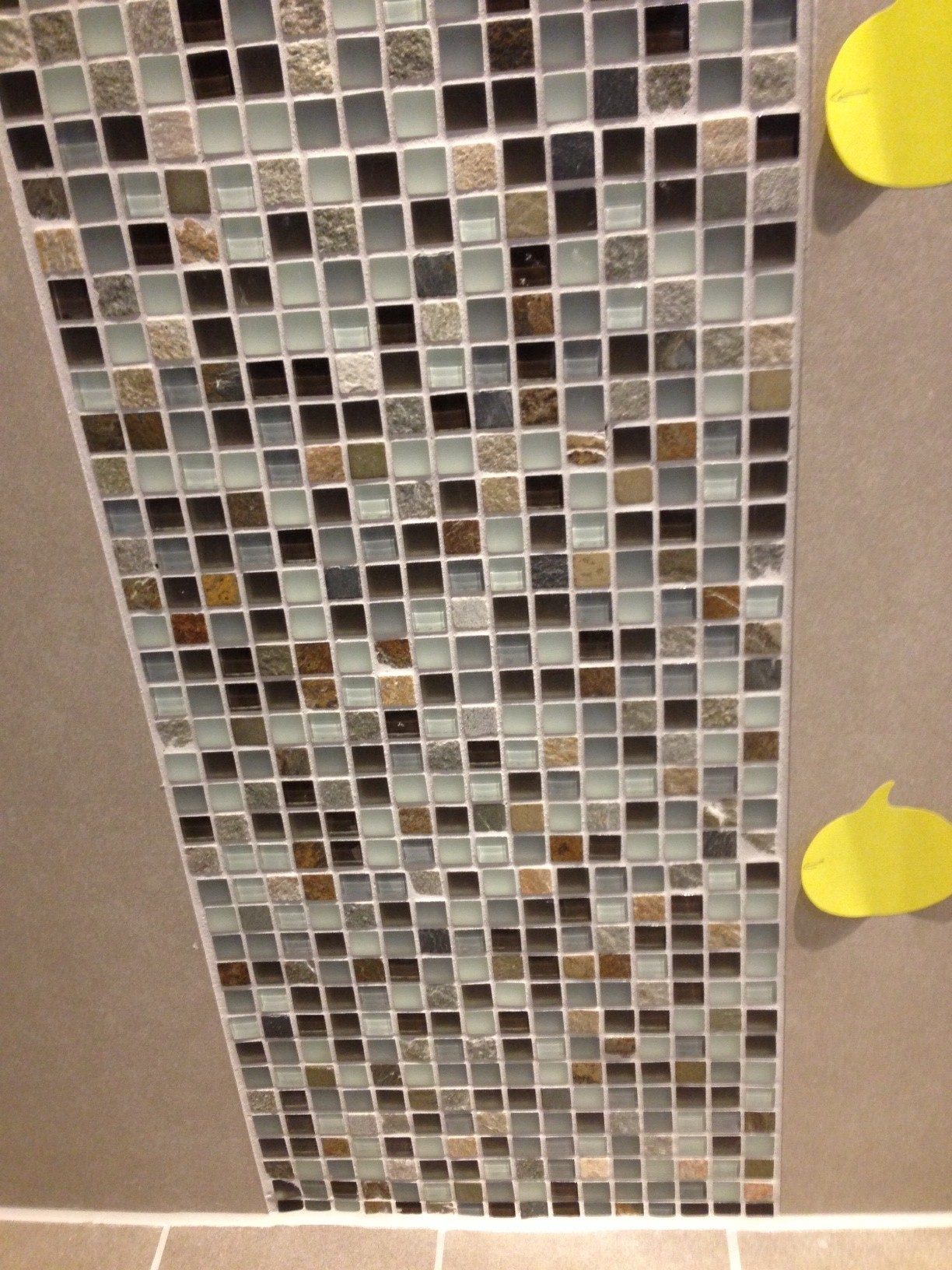

Renoveringen av vårt badrum är precis i slutfasen. Innan projektet påbörjades informerades entreprenören om att jag som kund har höga krav på utförandet. Jag tycker inte att sättningen av mosaiken i den nedre delen av duschen håller måttet. Den lodräta linjeringen mellan mosaikarken har för stora skillnader för att jag ska godkänna detta, se nedanstående bild.
Vad tycker panelen? Är detta acceptabelt eller inte?
Ja tycker inte de är godkänt, inte snyggt alls tyvärr
Nej, det där var lite för ojämt. Flera reder är ju synligt förskutna. Jag tycker inte det var snyggt. Frågan är hur det går att rätta, att göra om i duschzon medför stor risk för skador på tätskikt. Alt kanske entreprenören kan kakla nytt lager uppepå på hela väggen. Om det finns plats.
Lägg en laser vid fogarna så kan man lätt se felen, när vi sätter mosaik på vägg eller golv så använder vi laser som vid plattsättning
Jag fattar inte hur man som hantverkare kan göra så? Man ser ju att det här blev inte bra när man sätter dit den. Men istället fortsätter man och fogar och allt.
När det krånglar och inte vill bli bra är det bättre att stanna upp, ta en kaffepaus eller något liknande och fundera lite på hur man skalb lösa problemet eller konsekvenserna av vad som händer om jag fortsätter med det undermåliga arbetet.
Man behöver ju inte vara det minsta petig för att se att mosaiken är riktigt dåligt satt.

Bara att kräva att entreprenören byter ut mosaiknätet.
nej det där var inte snyggt
Sällar mig till flocken, tyvärr inte snyggt.
Håller med alla. Dock är det som Byggis1976 säger riskabelt att fixa till eftersom det är i duschen. Men jävligt tråkigt inte vad man vill ha i ett nyrenoverat badrum ...
Risken tar amatören till hantverkaren så TS har sitt på det torra. TS ska dock försöka vara hemma under bytet av nätet så TS kan fotografera tätskiktet. Blir bäst så för alla framtida nätter

Nja, även för en köpare är det en risk. Finns ju inga garantier att företaget finns kvar om ett år, eller att de ens på ett professionellt sätt hanterar framtida skador. Utöver det enkla faktum att det är fjklig jobbig att riva o bygga om ett nyrenoverat badrum.
Jag skulle, om möjligt, undersöka saken att låta detta vara o kajla på ett nytt lager....på hela väggen. Då skadas inget tätskikt och jag tror det är helt ok med två lager om väggen byggt rätt ( stabilitet).
Är det dokumenterat att lagningen är gjord i enlighet med gällande råd så är det väl försäkringsbolaget som får ansvar om firman går omkull? Om det nu skulle hända något. Kunden har ju alltid något sorts skydd.

Nja, om tätskiktet är skadat är det inte fackmässigt troligtvis och då täcks det inte av en hemförsäkring.

Men, jag tror inte det är fackmässigt om de skadar tätskiktet för att göra om...........men det kan bara försäkringsbolaget ta ställning till. Jag skulle kakla över.
