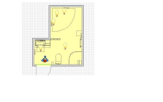

Hej, jag skulle gärna vilja ha några synpunkter på ett badrum jag ritar på. Det jag är lite lur på är utrymmet för duschhörnet. Hörnet på bilden är 80x80 men jag skulle gärna ha 90x90. Är det redan för trångt som det är eller vad tycker ni?
Kom gärna med synpunkter på annat också. Om ni vill ge tips på andra tillvägagångssätt så är utgångspunkten att dörren inte kan ändras samt att måtten på rummet inte kan ändras... Enkelt va?
Edit; insåg att bilden var väldigt liten... Väggen neråt i bilden är 290 cm invändigt. Väggen med handfat är 100 cm plus 50 cm glasbetong. Utrymmet med badkaret är 190x200 cm. Längsta väggen är 355 cm.

Stämmer, det är http://www.byggahus.se/forum/badrum/www.room328.com Eller .se då om man föredrar det.
Sitter och försöker rita där nu men programmet strular med mig. Det bästa med det programmet är 3d-vyn som man kan få. Man kan röra sig fritt i rummet och ta bilder som blir riktigt verklighetstrogna. Sjukt roligt att sitta och rita med det där, jag är helt fast
Toan på väggen till höger på väggen var ett alternativ men vi ville inte ha den i direkt anslutning till badkaret. Utanför finns en hall.
