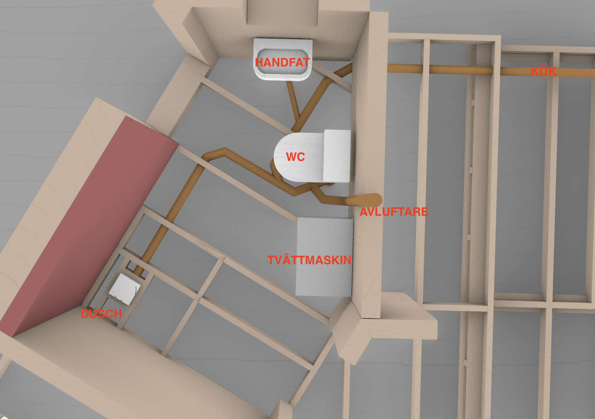

Jag håller på att bygga en sommarstuga och ska nu lägga avlopp. Jag har ritat ett förslag på avloppbaserat på det jag kunnat läsa mig till, och undrar om någon har synpunkter på mitt förslag.
Det är bara ett badrum med wc, handfat, dusch, tvättmaskin och så ett avlopp från köket. Nära WCn kommer det upp ett 110rör ur marken som redan är på plats. Huset står på plintar och under WCn kommer jag bygga en isolerad låda, och även isolera marken runt om där avloppet går ner i marken.
Det jag är mest osäker på är hur jag bäst ska ansluta tvättmaskinen till avloppet. Som jag förstår så skulle man kunna gå med ett rör bakom toaletten och ansluta till handfatets avlopp, men känns lite omständigt att gå via handfatet när tvättmaskinen står i princip rakt ovanför avloppets utlopp. Då får man ett rör som går längs hela väggen bakom toalett och radiator och känns inte helt perfekt. Gissar att det är ett 50rör i så fall? Och att koppla sig på duschens avloppsbrunn känns inte helt självklart hur det skulle gå till. Hur skulle det vara att koppla på ett avlopp till tvättmaskinen på röret som är avloppsluftare, eller på något sätt där omkring?
Tacksam för svar!

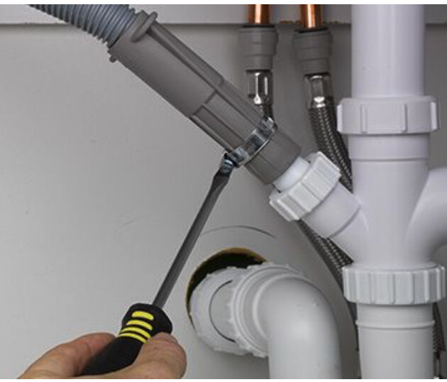

Antingen på stammen(avluftaren), eller ett stick enligt bild nedan.
Dra 75mm rör om du kan till golvbrunn, handfat och tvättmaskin.
Tänk på att VVB också behöver avlopp som hanterar säkerhetsventilens avrinning.

Om man kopplar tvättmaskinen till avluftaren, använder man då en likande förgrening som när man kopplar på till handfat då? Se bild?

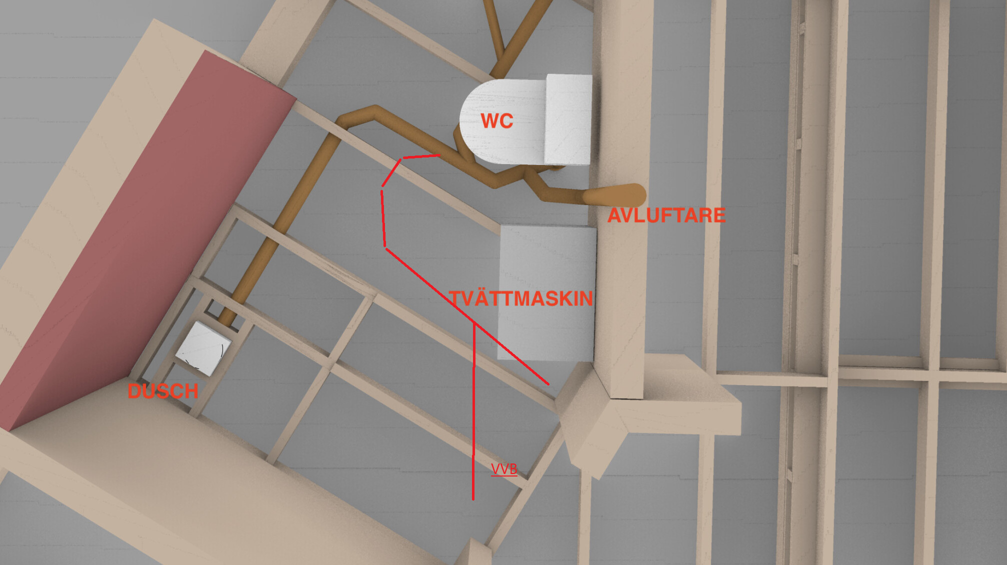

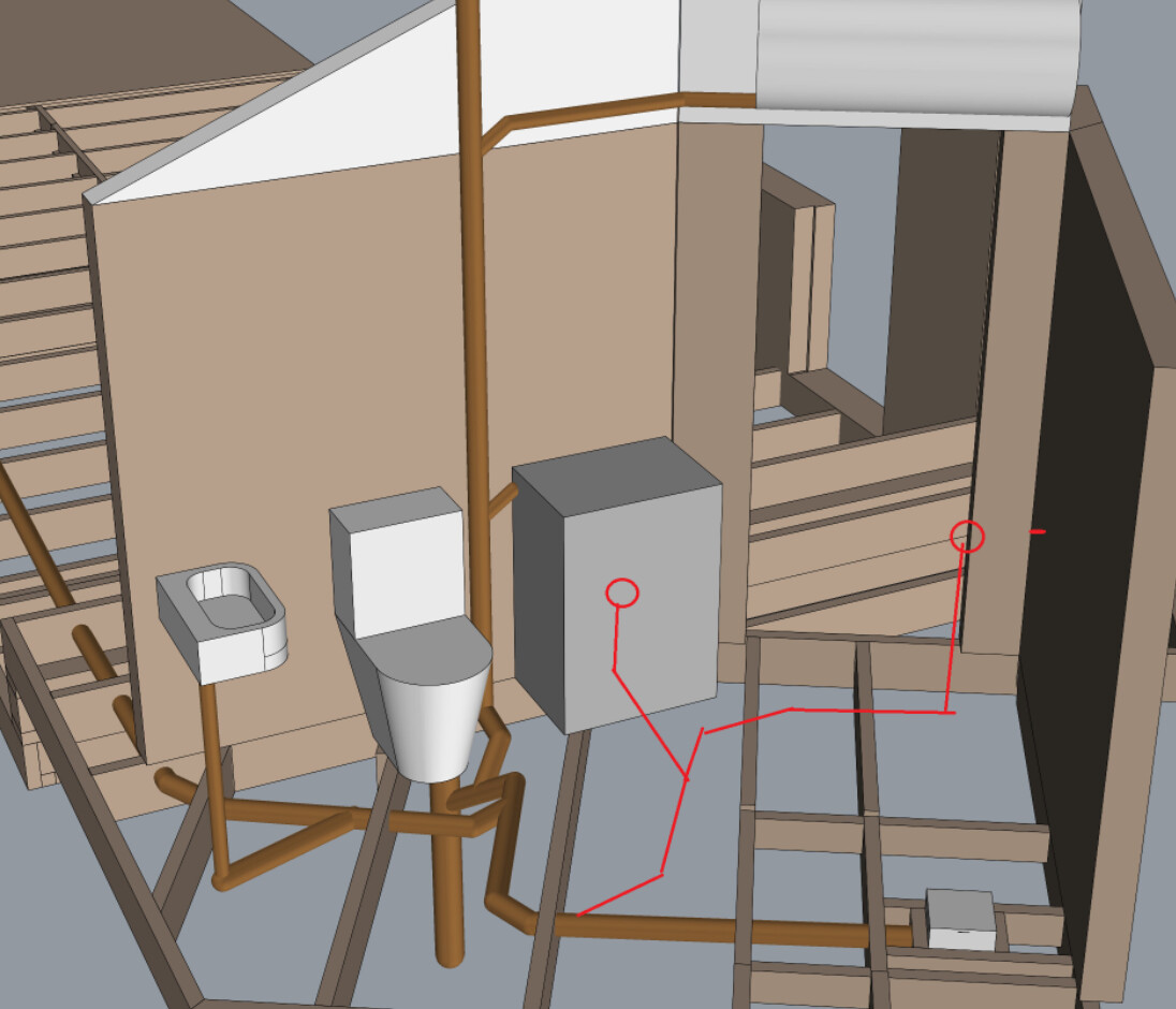

Och när det gäller VVB, kan man göra samma sak där egentligen att man kopplar på sig direkt på stammen/avluftaren, så man slipper fler genomföringar genom golvets tätskikt? Se uppdaterad modell/ritning.

Nja, det är samma princip men med avlopprör i rätt dimension och som är godkända för inbyggnad.
Blir en mer permanent installation.
VVB är svårare om spillvattenröret sitter nedtill.
Finns möjlighet kan ni gå upp med avloppen i väggen bakom TM och VVB.
Säkerställ bara att det blir rätt höjd för VVB så att det inte blir bakfall.
