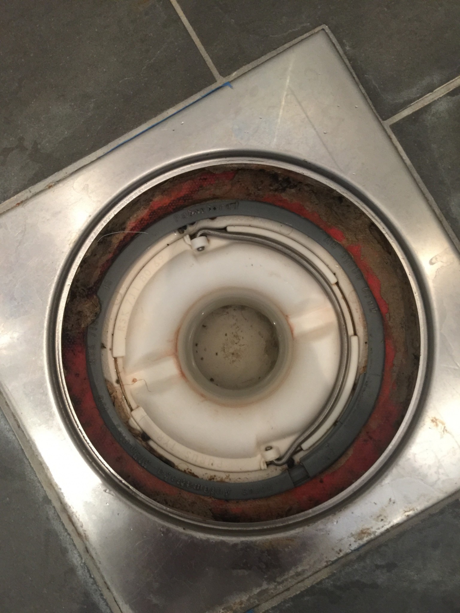

Inför besiktning går vi igenom bla golvbrunnen. Ser den här ut som den ska? Behövs det läggas något över det röda tätskiktet?
Mvh Lisa

Jag säger att det är helt korrekt utfört, det grå är klämringen som håller tätskiktet på plats. Inget annat skall dit helt enkelt.
Kontrollera bara så att det inte är några skador på det röda tätskiktet, dvs hål eller sprickor.
Är inget proffs men erfarenhet säger att det är ok!
