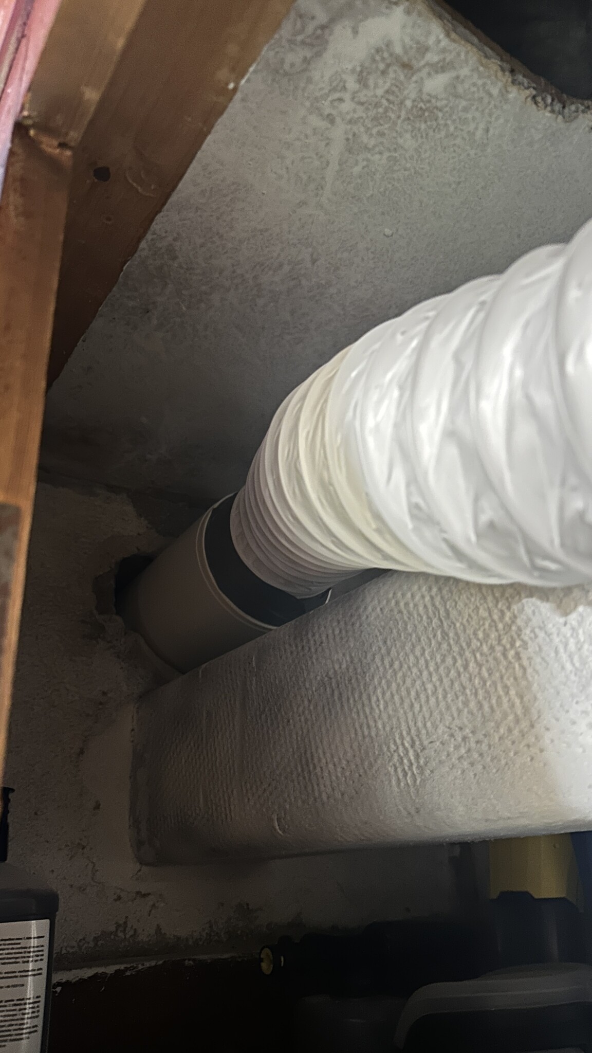

I mitt självdragshus har jag en tvättstuga (som var gammal pannrum) utan yttervägg där jag tänkte installera en enklare frånluftsventilation. För detta tänkte jag installera en Fresh fläkt på 100 rör och drar detta genom garderoben i angränsade rum ut. Tilluft kommer från spaltventiler på våningen och ventiler i dörrar.
Installation:
1x Fresh fläkt Tvättstuga
100 mm rör
1x frånluftsventil som drar ut luft från källarrummet bredvid
1x rörfläkt (ligger efter frånluftsventil)
1 övergång till slang och övergång till ventilanlustning till gården.
Finns några synpunkter på detta utförandet eller förbättringstips, nånting jag ska tänka på?

Borde räcka med den rörfläkt som du redan verkar ha i verktygsförrådet om du förlänger med rör in till tvättstugan. Då suger den luft från bägge rummen. Ev kan du behöva en tallriksventil för att strypa utsuget i förrådet.
Riskenfinns att en extra fläkt bara trycker ut den fuktiga luften i förrådet istället.
