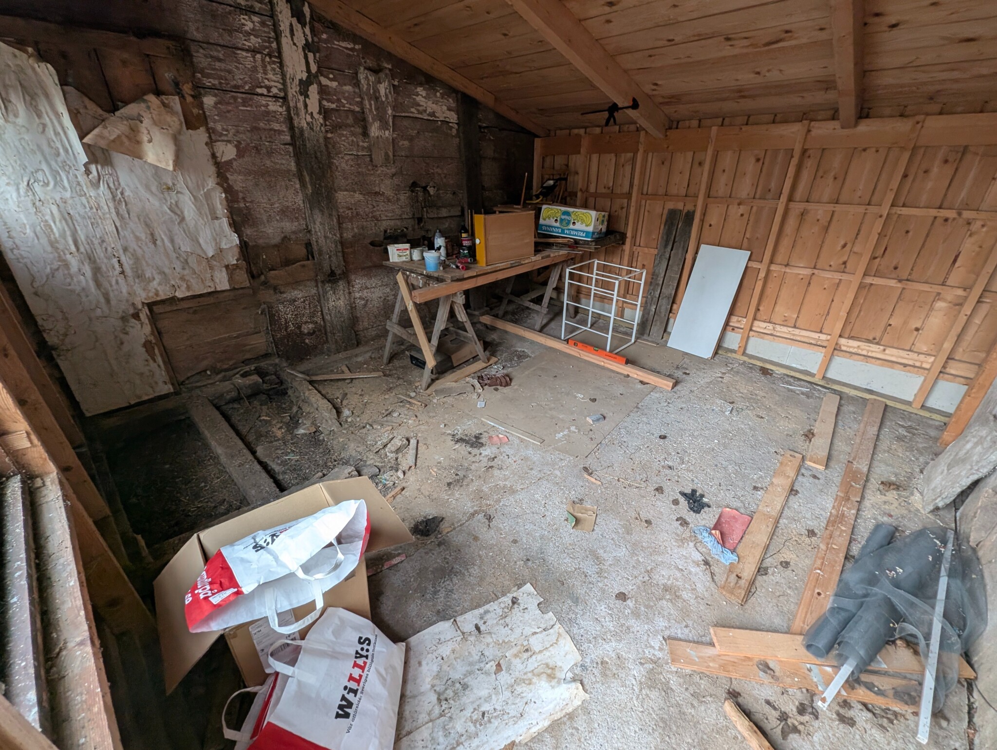

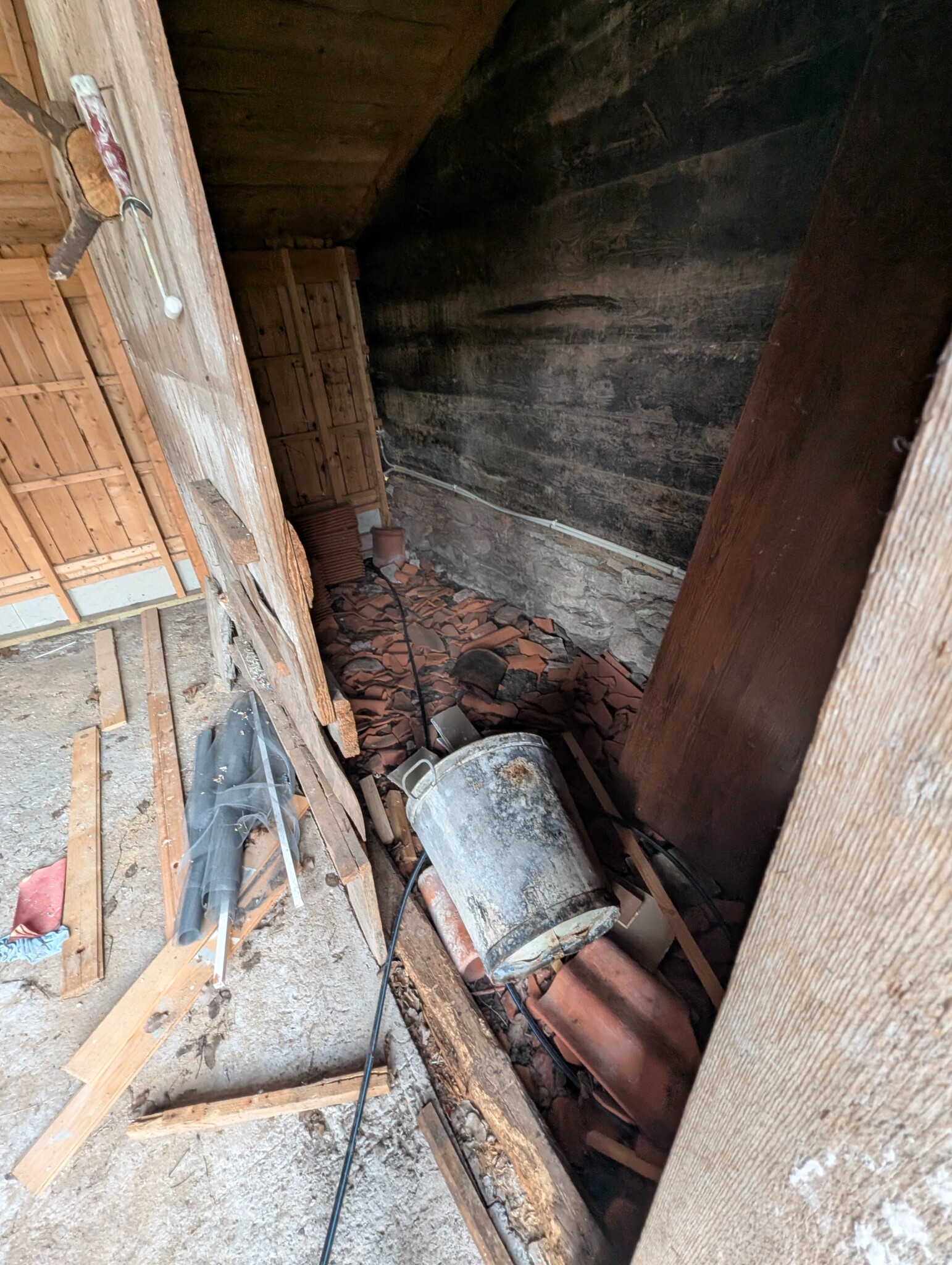

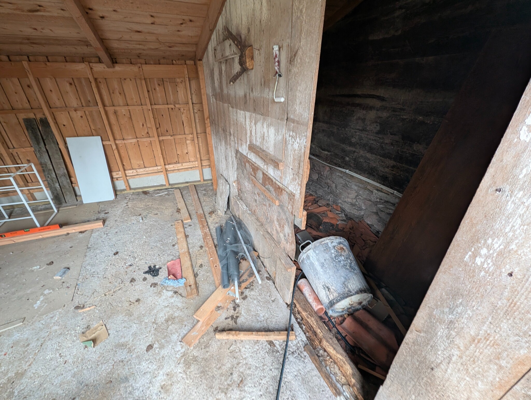

Det här utrymmet ska bli lite av en enklare snickeri- och måleriverkstad för att ha någonstans med ett plant golv att fixa med saker under husrenoveringen.
Ska riva bort mellanväggen som ändå mest sitter löst och tänker mig att gjuta ett nytt golv. Att försöka få bort det gamla betonggolvet har jag inte tänkt ge mig på.
Inga planer just nu på att ha det uppvärmt mer än under kortare perioder, då med hjälp av byggfläkt eller liknande. Men det kan ändras i framtiden.
Hur hade ni gått tillväga för att få till ett fungerande golv? Eventuellt kommer det bli några maskiner där senare (såg, hyvel etc) men inget aptungt. Lite oklart vad det används till tidigare, utöver det f.d. dasset som man ser rester av i hörnet. Men golvet lutar rejält, så det måste planas till på något sätt.

Jag hade nog primat det befintliga golvet och lagt finbetong ovanpå
KimPar
Det skiljer en bit över 10 cm i höjd från ena sidan av golvet till det andra. Är finbetong fortfarande en bra idé när det blir så pass tjockt?
Stod också och funderade över hur man gör längs de två väggar som sitter där. Gjuta så bjälkarna gjuts fast i betongen? Finns det några uppenbara nackdelar med detta som kommer ställa till värre bekymmer senare?
Gjut ALDRIG in trä i betong!
Det är ett bombsäkert sätt att få träet att ruttna upp. Särskilt här med ett gammalt golv i en ekonomibyggnad/uthus. Det befintliga golvet är sannolikt inte lagt på ett redigt skikt av kapillärbrytande mtrl, utan suger nog en hel del fukt från marken.
Lika illa, eller värre, är det om det är ytterväggarnas syllar.
