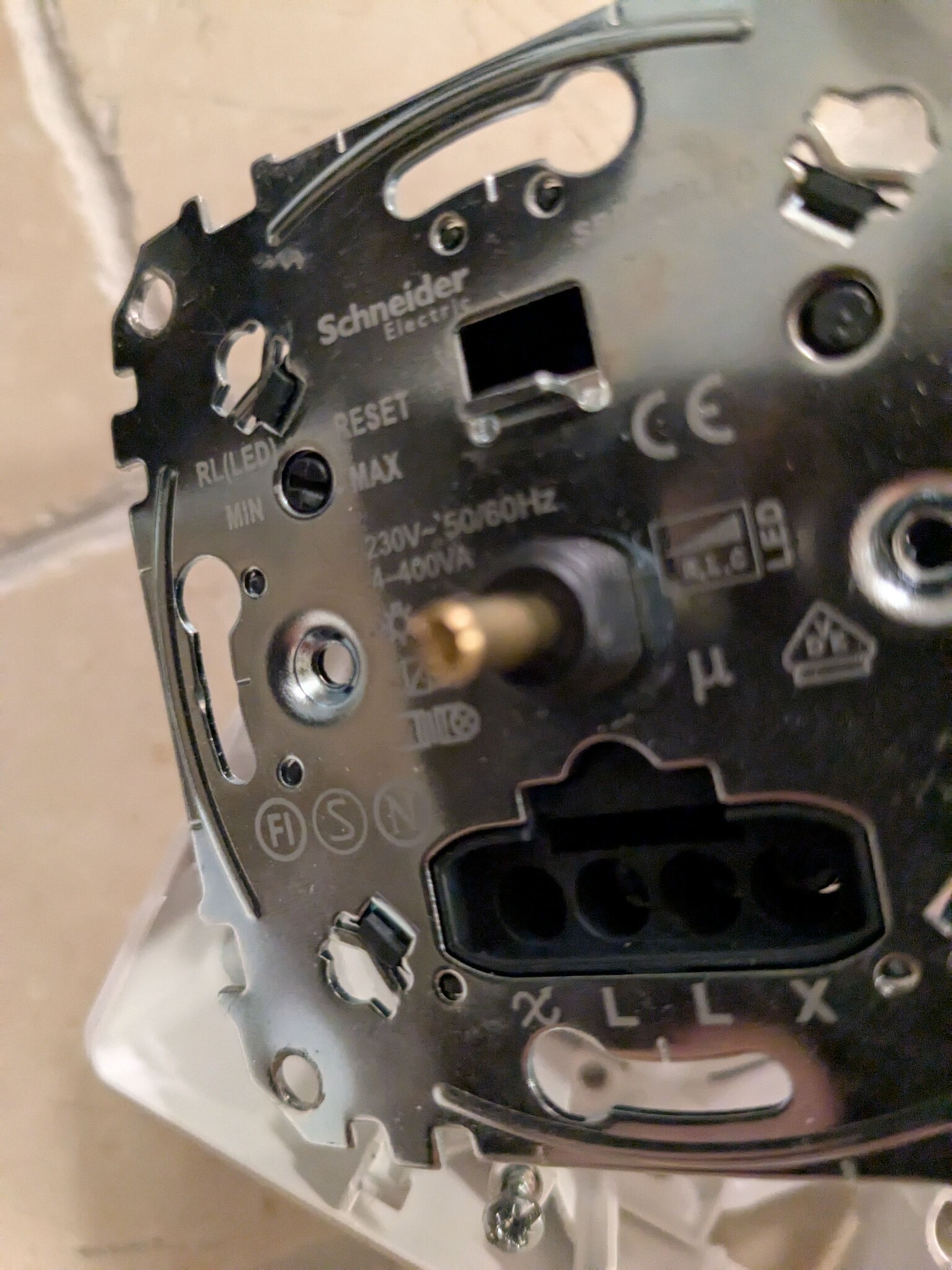

P P-O.M #1 Medlem · 2 inlägg 22 feb 2025 17:36 P-O.M Medlem 2 inlägg 22 feb 2025 17:36 #1 Vill byta dimmerkontakten till en enkel strömbrytare av och på. Vad betyder symbolen till vänster där en elsladd sitter på dimmerkontakten? Inloggade ser högupplösta bilder Logga in Skapa konto Gratis och tar endast 30 sekunder
D Dilato #2 Medlem · Södra Skåne · 15 405 inlägg 22 feb 2025 17:38 Dilato Medlem Södra Skåne 15 405 inlägg 22 feb 2025 17:38 #2 P P-O.M skrev: Vill byta dimmerkontakten till en enkel strömbrytare av och på. Vad betyder symbolen till vänster där en elsladd sitter på dimmerkontakten? Pil ut = sladden med den varierande/dimmade spänningen som går till lampan. L = Spänningen in till dimmern.
P P-O.M #3 Medlem · 2 inlägg 22 feb 2025 17:46 P-O.M Medlem 2 inlägg 22 feb 2025 17:46 #3 D Dilato skrev: Pil ut = sladden med den varierande/dimmade spänningen som går till lampan. L = Spänningen in till dimmern. Tack för svar.
