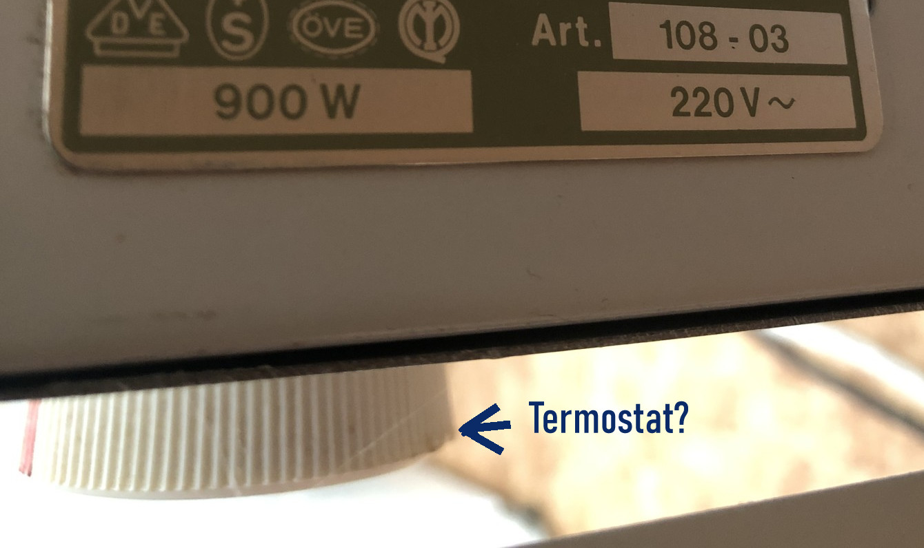

Elementet på bilden tror jag att jag inte skulle sätta upp, har dom över huvud taget en termostat?
Jag gissar:
Etikett på elektronisk enhet, 900W, 220V, frågetecken indikerar okänd funktion, blå pil pekar.
Vad är det här för symbol då?
Svart symbol med cirkel och tvärstreck, liknar ett "förbjudet" eller "ingång förbjuden" tecken.

Jag gissar:
Eller effektväljare.
Kan inte kemtvättas.
TS kan ju enkelt lösa gåtan med ett foto framifrån.

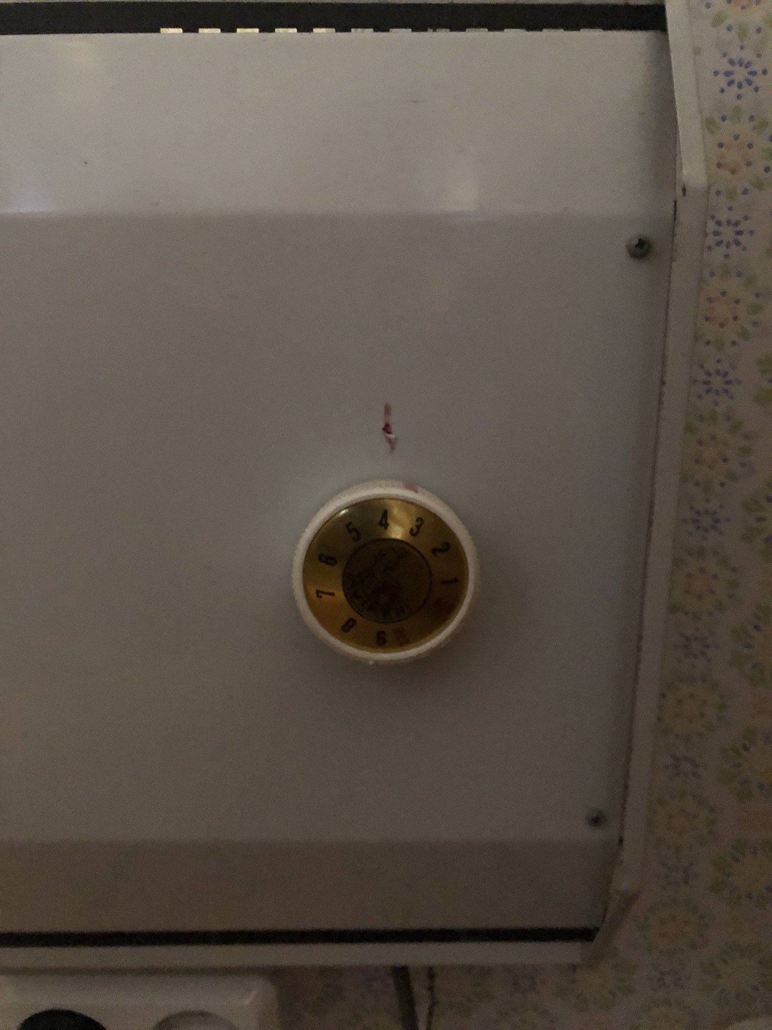

D Dilato skrev:
Jag gissar:
Ja det stämmer det är vredet till termostatinställningen
  • Analog termostat på vit enhet, gult skal, skala från 5 till 30, mörk omgivning.
Dilato
Ett ca 50 år gammalt element med bimetalltermostat, jag tycker fortfarande att TS ska köpa nya dubbelisolerade element.
-MH-
... med elektronisk termostat.
Ja det lutar nog åt det hållet
