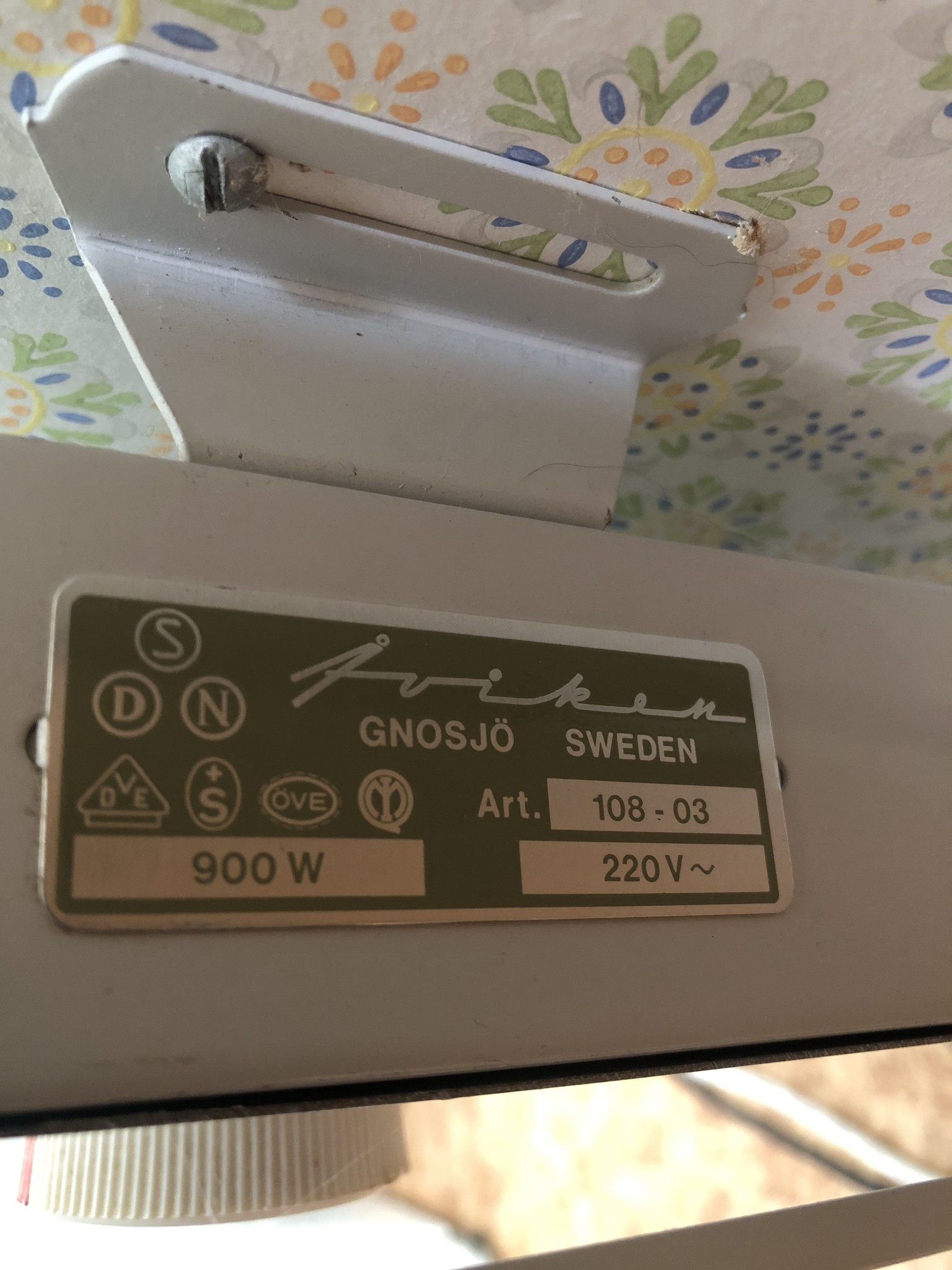

Den är elsäkerhetsgodkänd i sverige, norge och danmark. I sverige tillochmed med guldstjärna. Deutches verein des elektronik har också kladdat dit sina märken. Ove med.

Den här kan kollas som video eller bildspel, och i slutet tas märkningar på apparater upp.
https://slideplayer.se/slide/1907055/
S med stjärna över har f.ö inget med Svenska Semko att göra, utan är ett testinstitut i ett annat land.

I övrigt hittar du info om att radiatorn är byggd för 220Volt, och har en effekt på 900W, nu har spänningen höjts till ca 230V, och då har din radiator motsvarande högre effekt också.
Rent teoretiskt har radiatorn 983W nu.
Vidare har den ett artikelnummer, troligen produktnamn Åviken och tillverkad i Gnosjö, troligen av företaget som idag heter "Gnosjö klimatprodukter"
Lappen berättar även sak till genom att sakna en märkning.
Den är inte märkt med dubbelfyrkant
Vilket betyder att den inte är dubbelisolerad och måste skyddsjordas i rum som inte är "isolerad miljö".

Aha ok! menar du att jag kan ansluta en jord till elementet då? för idag är det ju ingen jord till detMikael_L skrev:
Man behöver väl i många fall inte ens testa (externt) utan det räcker med att någon på tillverkarföretaget intygar att produkten uppfyller alla bestämmelser och säkerhetskrav som ställs på den utifrån EU-direktiv.Mikael_L skrev:
Ja allt i rummet är jordat utom två elementM -MH- skrev:
Nu när jag satt upp jordade uttag överallt i detta rum så blir ju dessa två element ojordade vilket inte känns så bra.
Därför vore det fint om det går att ansluta en jordad kabel ist och ansluta jorden i elementet
