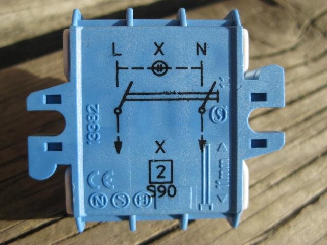

Vad betyder den streckade linjen som går mellan L och N och den runda cirkeln under X:et.
Det är en vridströmbrytare som ja ska koppla till en pumpautomat, ska ja bryta nollan också eller ska ja nöja mig med fasen? Va är det för fördelar med att bryta nollan också?

Symbolen vet jag inte riktigt, men X.et står nog för att det är en x-plint där. D.v.s. en överkopplingsplint (fast förmodligen sitter det ingen plint alls där).
Bryt nolla också.
Genom att bryta allpoligt så bryter du även bort ev. spänning som kan finnas i nollan. Du kan även bryta bort ett jordfel i t.ex. ett vägguttag utomhus. D.v.s. om det kommit t.ex. fukt i ett uttag så att JFB löser så kan du bryta bort uttaget för att kunna slå till JFB:en igen.

Glimlampa, kontrollampa.
Kommer inte ihåg vilken symbol återfjädrande har men skulle kunna tro att det är en sån eftersom glimlampan sitter på matningen.
