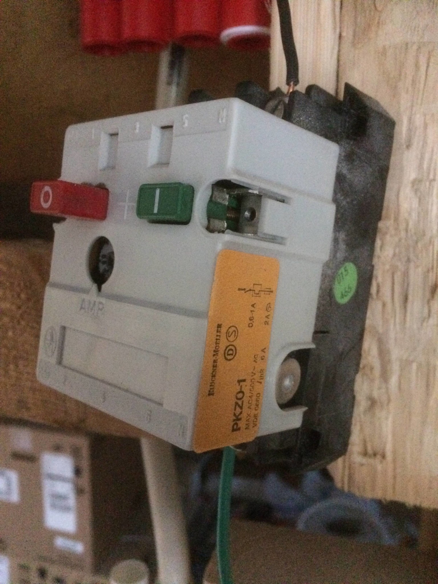

Jag vet att man brukar ha motorskydd som löser ut om en fas försvinner på en trefas-motor, som kan ta skada annars.
Men min ventilationsfläkt som bara har fas, nolla och jord är kopplad över ett motorskydd. Vad är poängen med det?
För visst är det ett motorskydd?
  • Ett monterat motorskydd på vägg med röd stoppknapp, grön startknapp och anslutna kablar.
Det skyddar motorn om den skulle fastna till exempel
Aha, skatbo i fläkten t.ex.
Så den känner på nåt sätt av strömmen även om den inte blir så hög att säkringen löser ut?
Lars Olsson79
Generellt skyddar det mot skadlig överström både vid 1- och 3-fas tex att mekaniska lasten blir för stor av någon anledning. I fallet 3-fas är det i sig inte skydd mot fasbortfall som är det primära utan samma där överström. Många skydd är däremot utförda så att de löser ut om en fas saknas oavsett om strömmen ligger under inställt värde det är en vettig funktion.

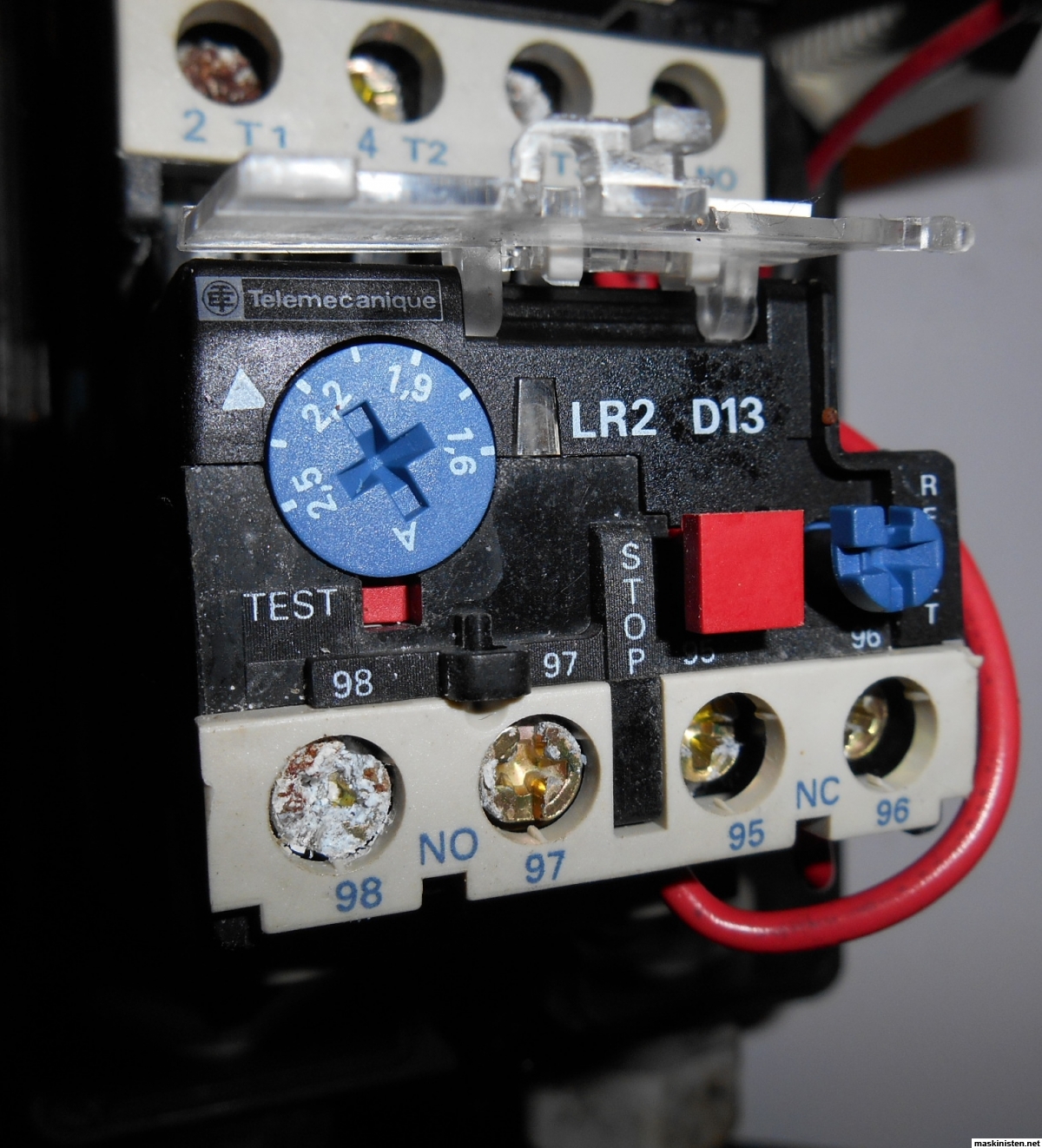

Och för att utöka ditt ordförråd och ordförståelse lite så kommer här en bild på ett motorskydd som har kontakter märkta 95, 96, 97 och 98.
Dessa benämns ibland hjälpkontakter, och huvudkontakterna har ofta idag nummer 1, 2, 3, 4 osv.
Heter också bara kontakter om man vill.

Jag har redan fått svar på frågan, men kan tillägga om det inte syntes på bilden att det bara är fasen som bryts, inte jord.
Och det finns även en brytare före som bryter både nolla och fas (men ej jord).
Om nån är intresserad kan jag tillägga att det även är kopplat ett relä så att man inte kan starta torkskåpet om ventilationen inte är igång. Det tyckte jag var ambitiöst, men det är väl en bra grej förstås, så man inte får ångbastu inne.
