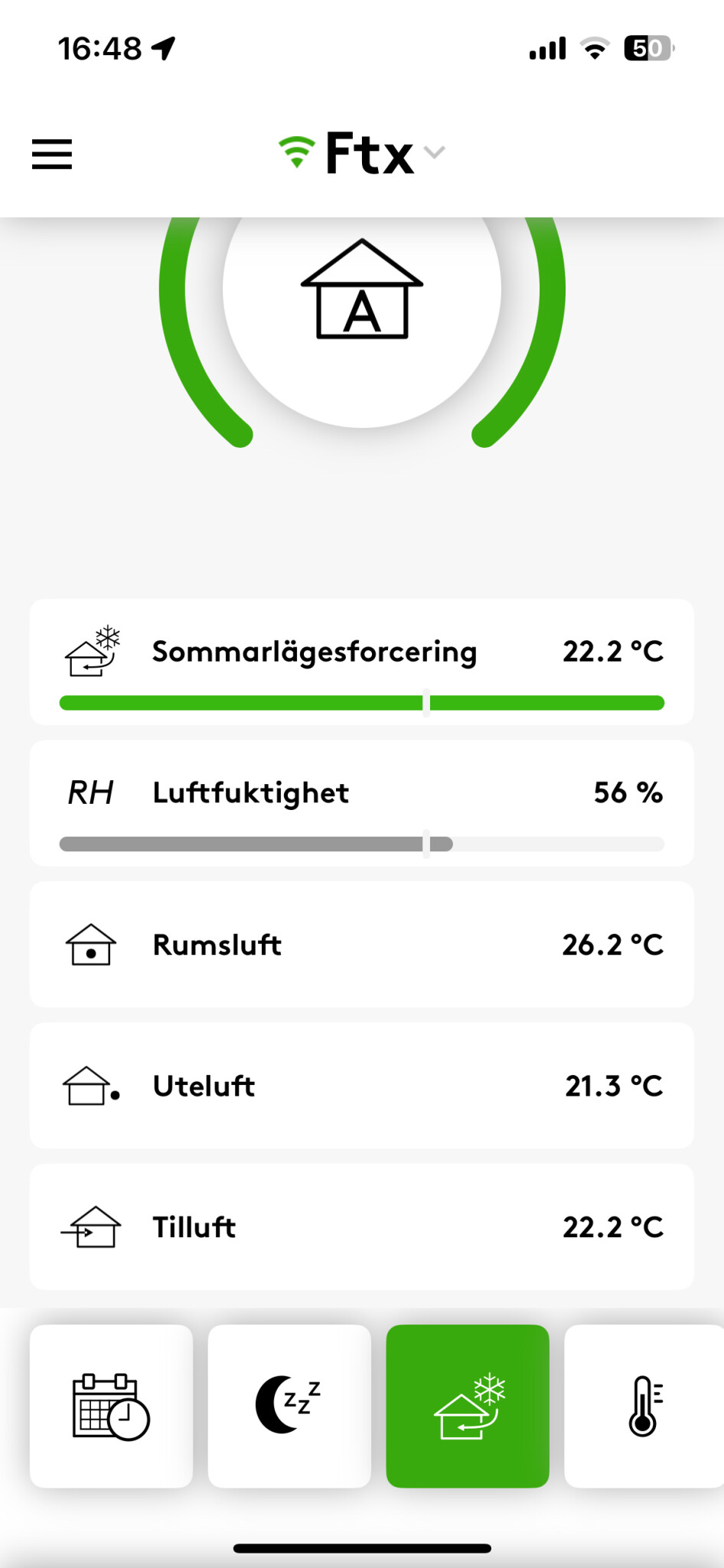

Jag har en swegon casa r5 som jag kör för första gången under sommartid.
Är det vanligt att tilluftstemperatur är högre än utetemperatur vid sommartid? Jag har hela tiden en delta på ca 0.8-0.9 c mellan tilluft och utetemperatur vilket jag tycker är lite konstigt. Eller är det alltid såhär därför att luften värmas upp lite in i aggregatet?

  • Skärmbild av Ftx-app med temperaturdata: sommarläge 22.2 °C, luftfuktighet 56%, rumsluft 26.2 °C, uteluft 21.3 °C, tilluft 22.2 °C.
Rotorn är lite varm tack vare att den varmare rumsluften värmer rotorn på vägen ut.
