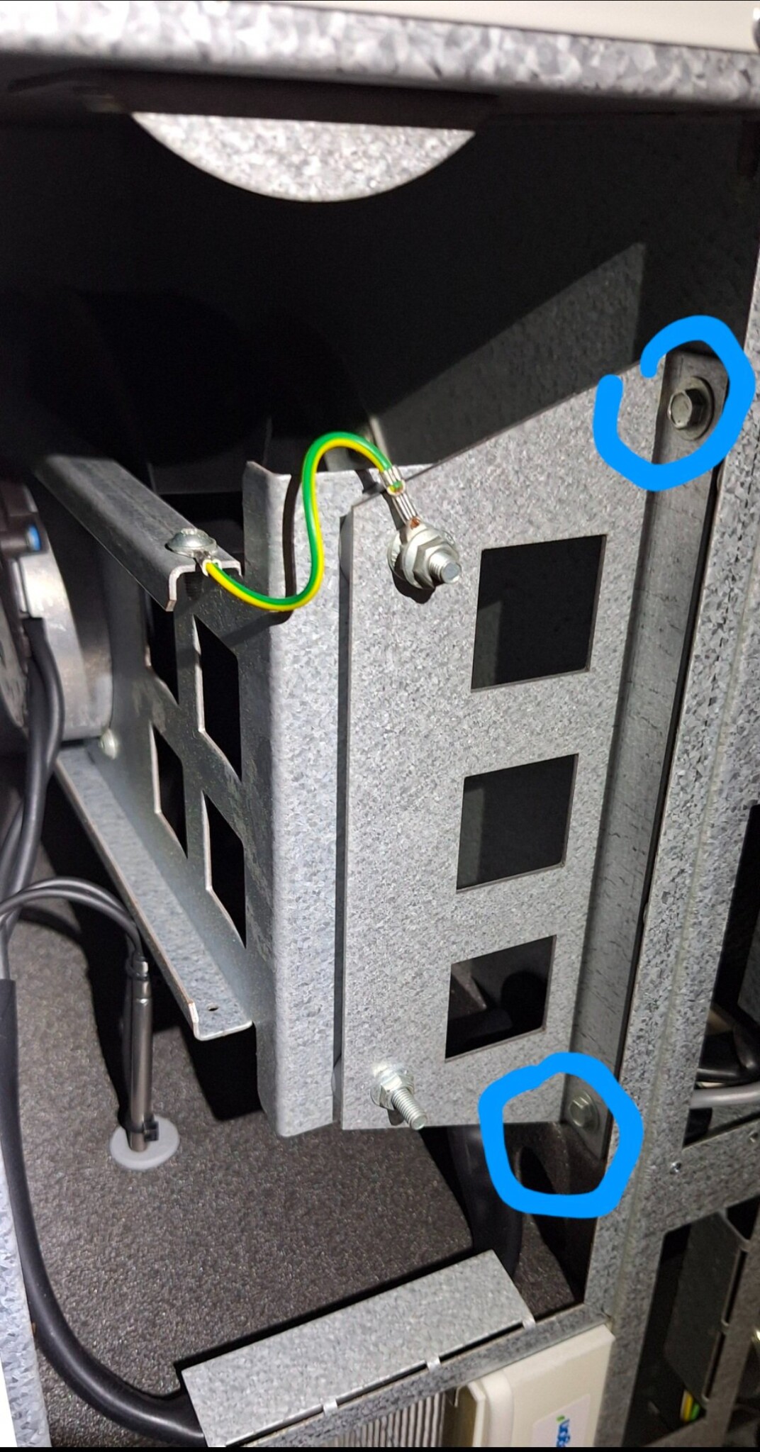

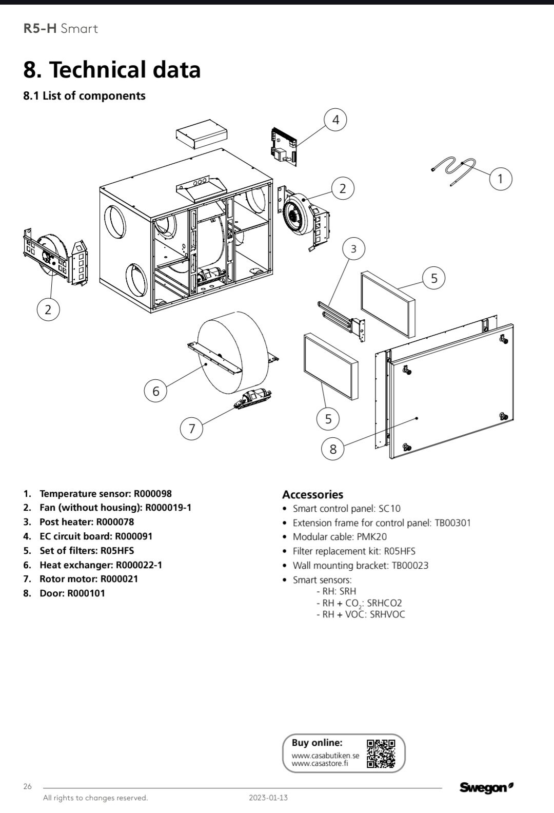

Manualen säger att man ska rengöra fläktarna varannat år. Har letat mig tokig efter närmare instruktioner om hur fläktarna ska kommas åt. Alla guider beskriver bara filterbytet.
Bifogar bild på insidan och en sprängskiss.
Någon som vet vilka skruvar som ska lossas?
Magkänslan är att de två skruvarna till vänster (den övre av dessa går jordkabeln till) är gjorda för att tas loss men sprängskissen antyder att man lossar de två skruvarna till höger och lyfter bort hela paketet - men de skruvarna ser inte ut att vara gjorda för att enkelt tas bort.
  • Bild av insidan av en apparat med monteringsskruvar och ansluten jordkabel. Två skruvar till vänster, en av dem har jordkabel. Fyra öppningar syns.
  • Sprängskiss över delar i Swegon R5-H Smart med numrerad lista över komponenter som fläkt, temperatursensor och värmeväxlare.

Det är väl vanlig sexkantskalle? Har du provat lossa dem?
I manualen ser ju fläkten ut att sitta ihop med plåten, så jag tror det är just de skruvarna du ska lossa.
Du menar de här va? (Bild)
Anledningen att jag frågar är till stor del att den högra raden skruvar har en "hatt" på baksidan (syns inte i bild) som man sannolikt behöver hålla emot när man skruvar. Och hattarna sitter avigt till, svåra att komma åt ifall de lossar, det var därför jag började fundera på om jag tänkte rätt
  • Metallkonstruktion med skruvar och en kopplingsbox, markerade med blå ringar. Grön-gul kabel synlig.
F
Ja, precis! Kanske ”hattarna” är fastsvetsade muttrar?
