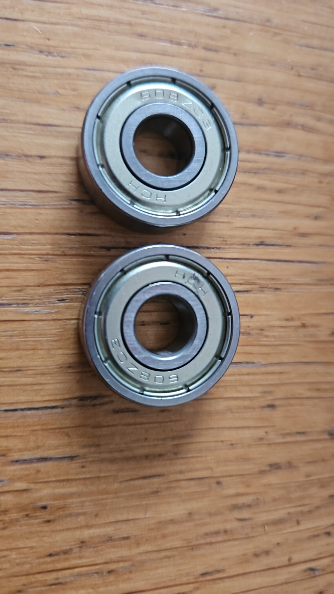

SKF 608-27-c3 passar denna fläkt

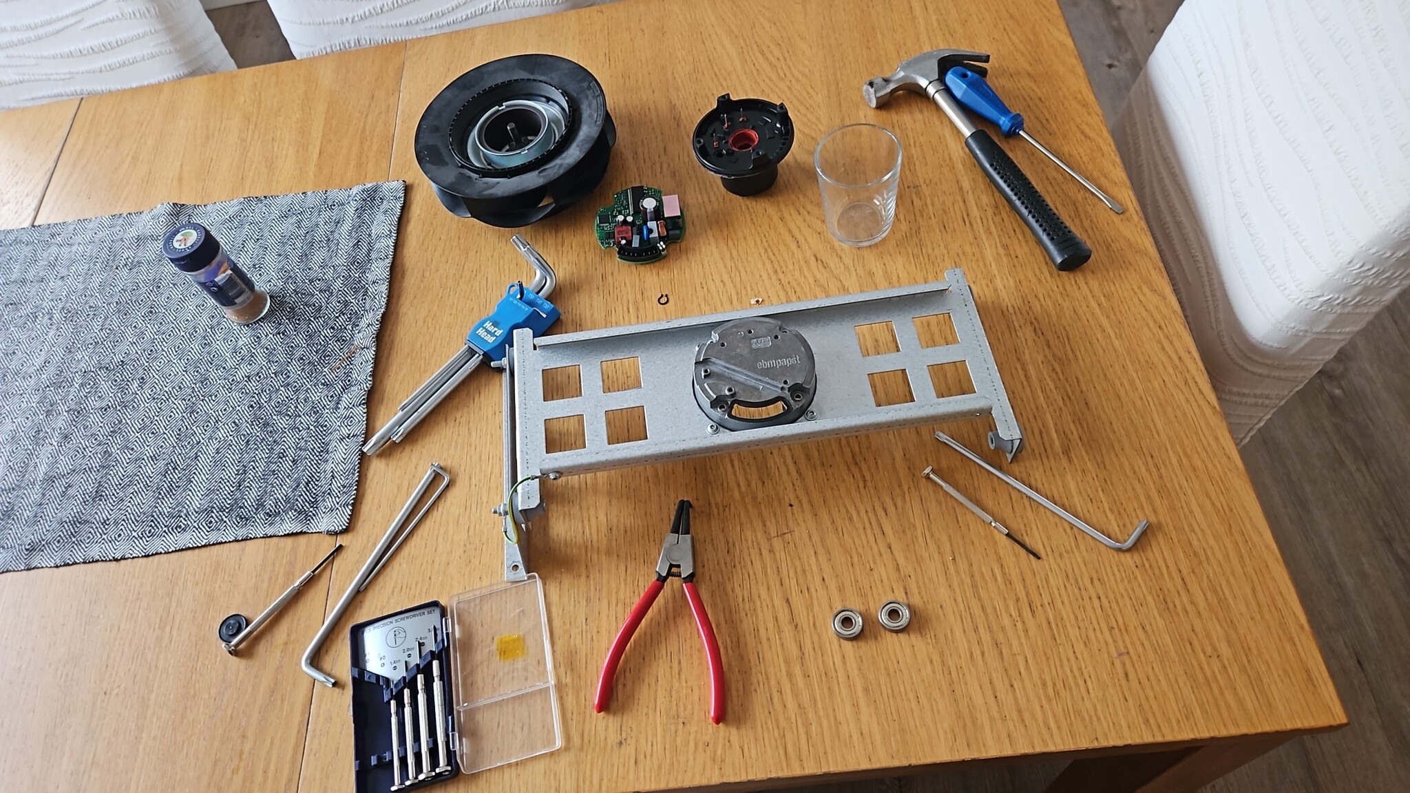

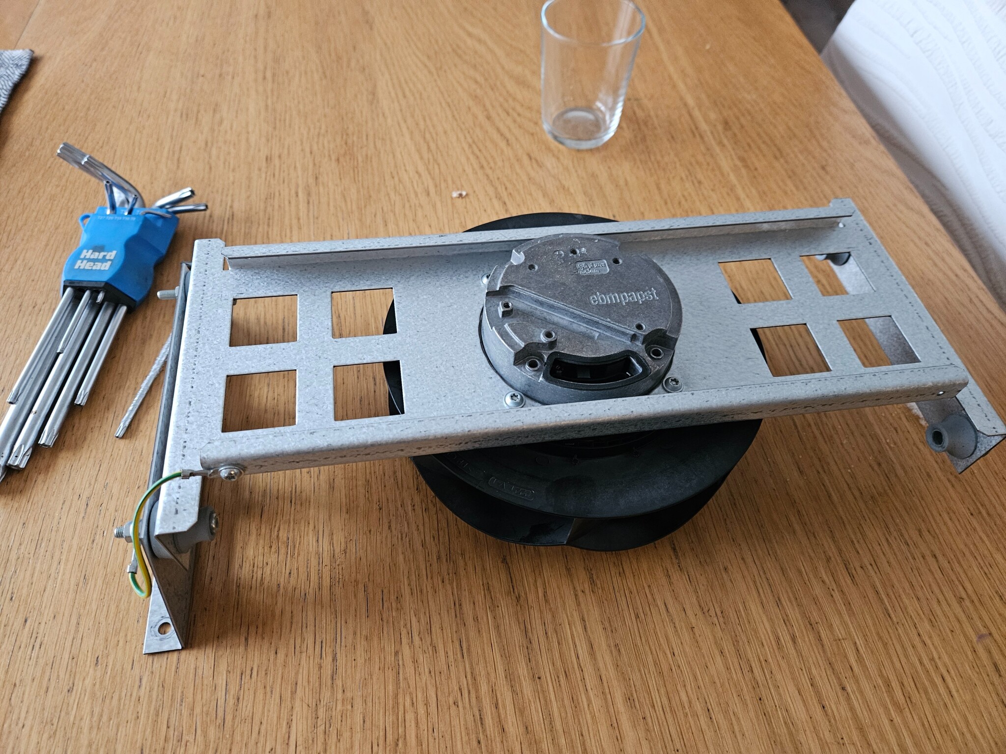

Bytte på frånluftsfläkten på min Casa r5-h igår. 2st 608-2z lager. Man skruvar lös 2st skuvar som sitter närmast luckan, sen kan man bara dra ut hela fläkten och konsolen då den sitter på glidpinnar längst in. Halvägs ut lossar man 2st torx strl 20 eller 25 ( kommer inte ihåg vilket) och en mindre typ strl 10 för att kunna ta loss kontakten på baksidan motorn. Sen är det bara att skruva isär allt, byta lager och sätta ihop allt igen. Så var det iaf på mitt aggregat från 2022 tror jag. Kretskortet satt bara på glidpinnar och var bara att lyfta rakt upp. Inget oljud efter lagerbytet, videon är innan byte.
  • Verktyg och delar från en demonterad frånluftsfläkt spridda på ett träbord, inklusive skruvmejslar, plattång och lager.
  • Två HCH 608-ZZ motorlager liggande på ett träbord, används för byte på frånluftsfläkt i Casa r5-h.
  • Frånluftsfläkt demonterad på bord, omgiven av torxnycklar och ett glas, redo för reparation och lagerbyte.
