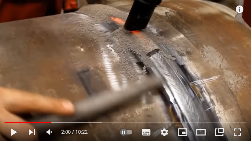

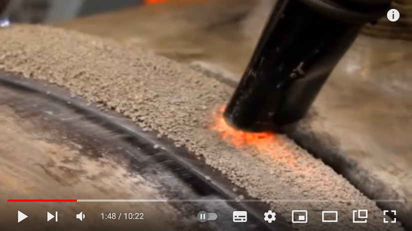

I en YouTube video visar man hur två roterande rör svetsas ihop. Det verkar vara någon typ av pulver man lägger på och sedan värmer. Är det någon som vet vad den här tekniken heter, och vad man behöver för utrustning för mindre arbeten, vad är det för värmekälla man använder? Här är länken, och några bilder
Svetsning av roterande rör med pulver och värmekälla från en YouTube-video.
Svetsning av två rör där pulver appliceras på skarven och värms upp tills det glöder.
Möjligtvis Sub Arc Welding (SAW)?:thinking:
Pulverbågssvetsning kallas det på svenska, vissa säger pulversvetsning. SAW är förkortningen på engelska.
arp
Pulverbågsvetsning heter det på svenska. och det är som en migsvets (trådmatad) där man istället för skyddsgas använder pulver. Pulvret motsvarar beläggningen på pinnarna vid pinnsvetsning.
Så det är inget för hemmabruk.

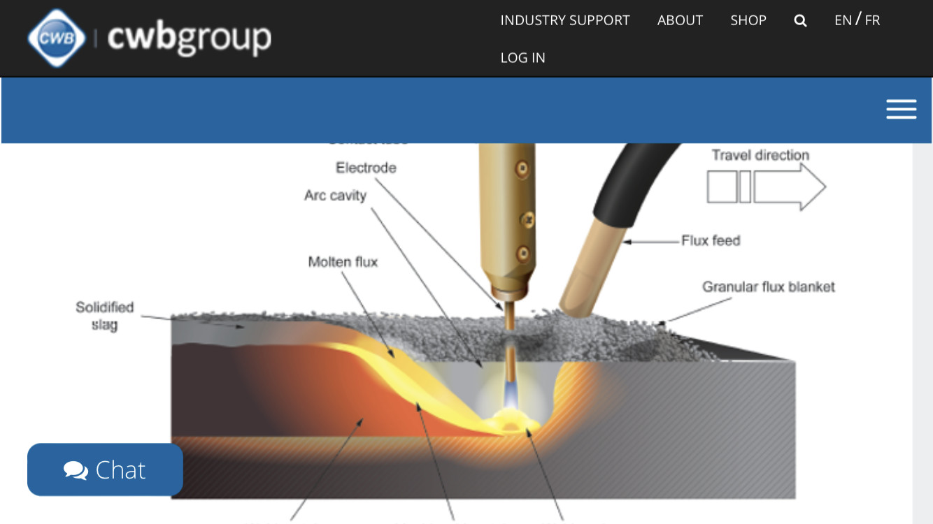

Det är inte värme och ett pulver som magiskt smälter till en skitsnygg svetssträng. Pulvret är flux, det slaggar precis som det gör när man svetsar med vanlig pinne. Tråd tillförs precis som vid vanlig MIG/MAG men det är ofta stöddig tråd (typ 4-5mm i diameter) och det är ofta mer än en tråd in samtidigt.
bifogar en länk till Youtube där man mer ser vad som händer
Det här är ingen metod för hemmagaraget.
Diagram som visar processen i svetsning med trådmatning och flux, inklusive elektrod och smält flux.
