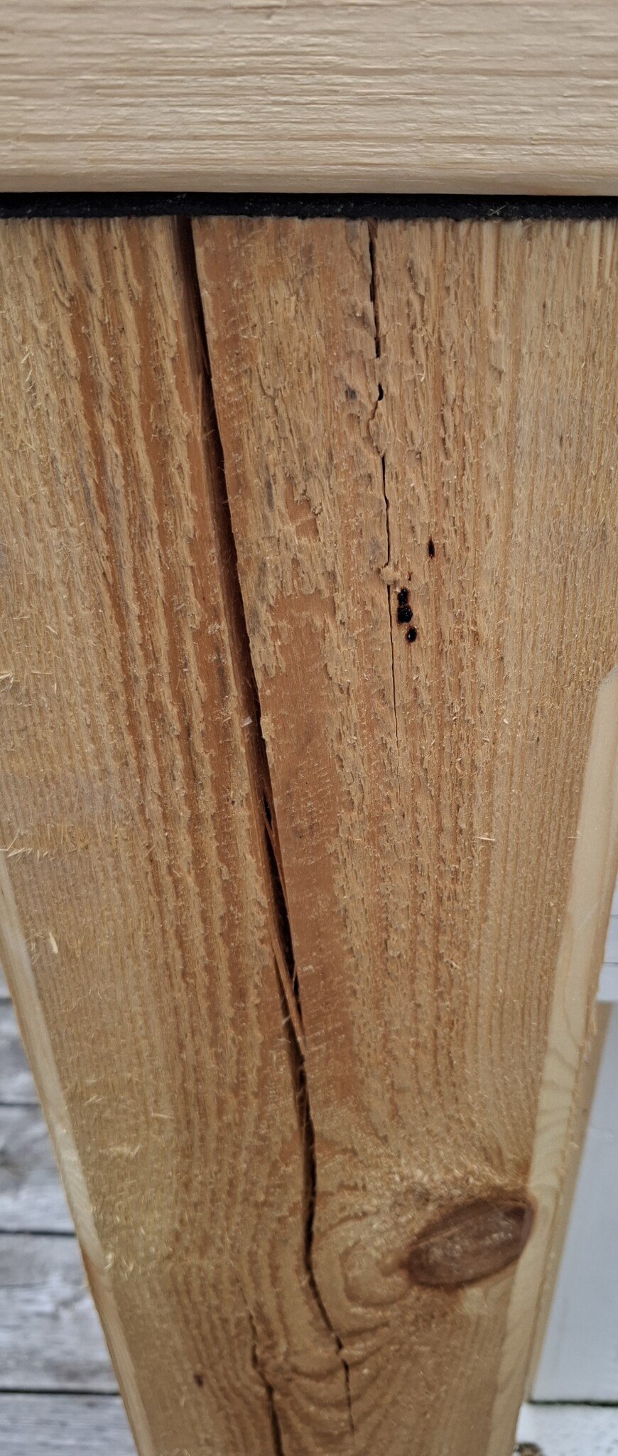

Har nya altanstolpar i rätt rejäla dimensioner (150x150 mm). Bytt ut gamla ruttna till nya.
Det är sprickor i stolparna vid leverans, se bilder.
Frågan är vad som är bäst för hållbarheten över tid...
1. Lämna sprickan öppen så den får "andas"?
2. Täta med latexfog för att försöka hindra vatten från att komma in (känns lite svårt att få vissa sprickor helt täta)?
Det estetiska kan vi skita i :)
(Ska försöka få in bra med grundolja i sprickorna till att börja med.)
  • Sprucken altanstolpe av trä, 150x150 mm, med sprickor längs ytan. Fråga om hållbarhet och om sprickorna ska tätas eller lämnas öppna för ventilation.
Jag tror det bästa är att behandla med roslagsmahogny, glöm alla tankar på latexfog.

Det räcker med olja flödigt
De kommer att överleva dig
Aa100
Man tackar! Blir ingen fog här
