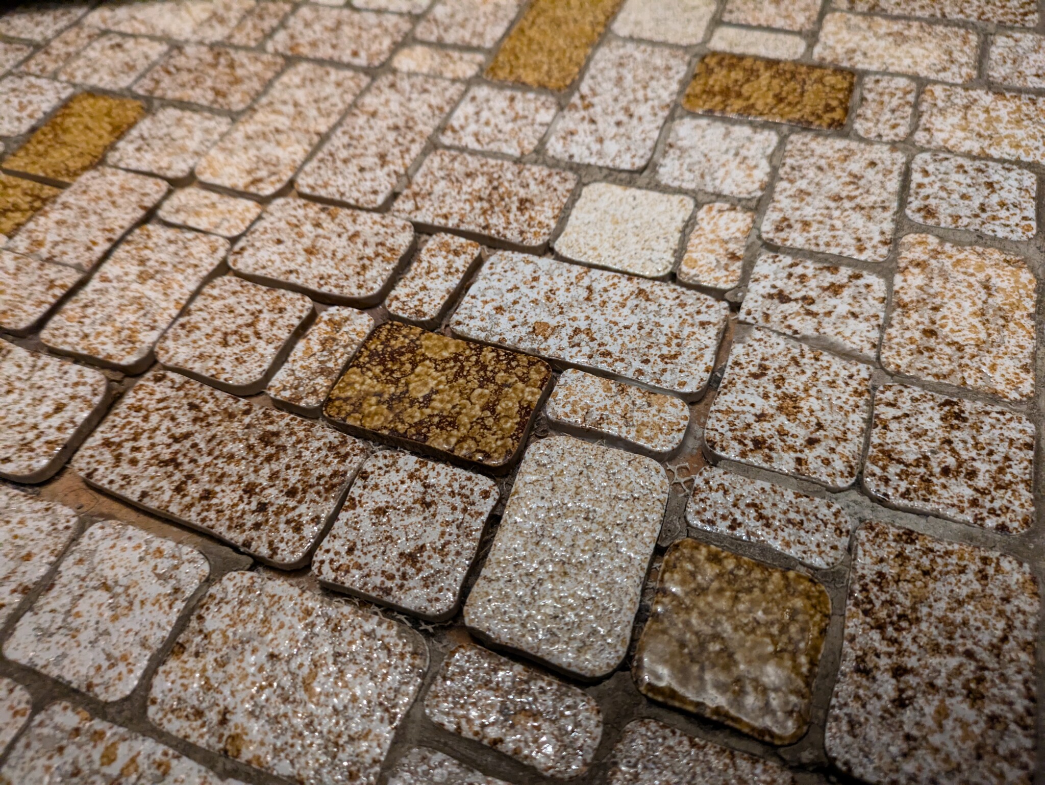

Jag har ett mosaikgolv i entrén där fogen har försvunnit på sina ställen. Jag skulle vilja laga det, men har hört att det sällan blir särskilt hållbart att bara bättra på. Jag misstänker också att den gamla fogen kan innehålla asbest, så jag vill helst undvika att ta bort den. Samtidigt undrar jag om problemet beror på att golvet rör sig eller sviktar något. Hur bör jag tänka och gå tillväga för att laga fogen på ett säkert och hållbart sätt? Jag har hört att det finns fog som är lite flexibel, kanske kan vara en idé?
  • Mosaikgolv i entrén med rektangulära och kvadratiska plattor i beige och bruna nyanser, ojämnt fogade med delvis försvunnen fogmassa.

Vanligaste anledningen till att fogarna spricker är nog att underlaget rör sig, pga. svikt eller att spånskivor etc. rör sig lite med årstiderna.
Finns det någon lös bit fog någonstans så är det ju bra att skicka in den på asbestanalys.
