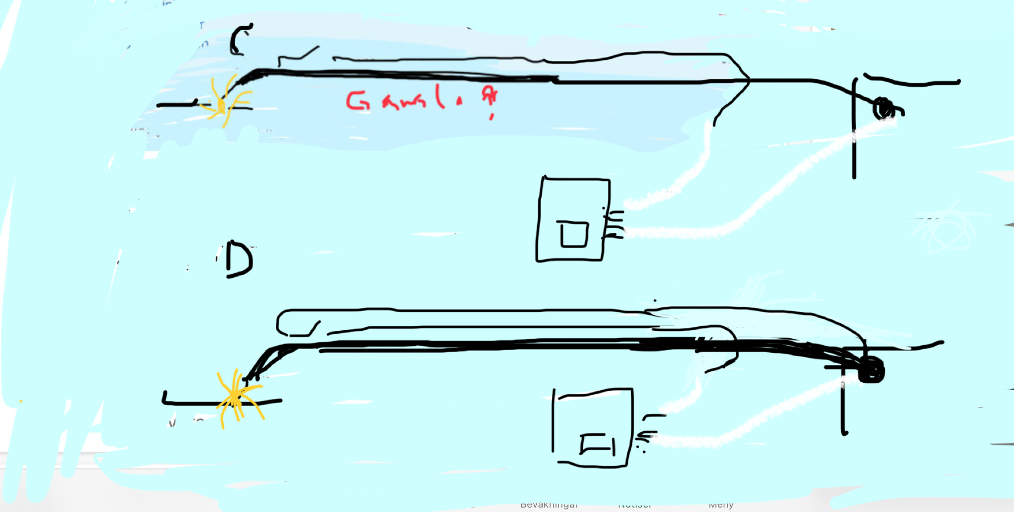

Du verkar har lite svårt att följa elscheman, mäta och klura ut hur saker är kopplat.
Med min bild B var tanken att du skulle inse att de två klena svarta verkligen gick till brytaren och se att det blev kontakt när du tryckte på knappen. Sen kunde du iofs mäta som du gjorde också och se att det inte är förbindelse mellan någon av de 2 klena svarta och den grova svarta (som i den gamla), men du gjorde bara en mätning (som vi fick se).
Men i inlägg #40 verkar du klurat ut det. Forsätter med min skiss/schema, version D.
Jämför koppling nya D med C (gamla handtaget).
Inser du att du kan koppla den ”extra” klena svarta till svetsströmkabeln inne i svetsen likväl som vid knappen i hantaget? Det blir elektriskt samma förbindelse. (Det blir iofs lite spänningsfall över kabeln men vi får hoppas det inte har någon betydelse).
Och så får du göra rent kylplåten, skruv, brickor och kabelskor från oxid.
Det ser ju hemskt ut.
jo testade innan som inlägg 40 o det verkar fungera,,fick liv i allt! ska nu bara testa svetsa i eftermiddag.. ! tack på förhand

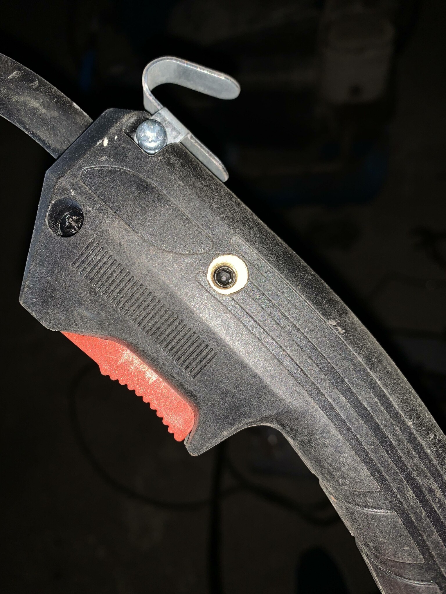

ni som kan , svetsen fungerar bra nu , men har en hex skriv på sidan av pistolen som där verkqr komma ut gas ifrån när jag svetsar o har ingång gasen, tar jag tummen över så täpps det till ska man skruva till denna eller ska den vara halvt öppen? vill ju såklqrt inte förlora onödig gas.. se bild
  • Närbild på en svart cykelbromshandtag med röd detalj, synlig smuts och användningsslitage.
Vad är det för slangpaket du köpt?
Sitter svanhalsen löst?
