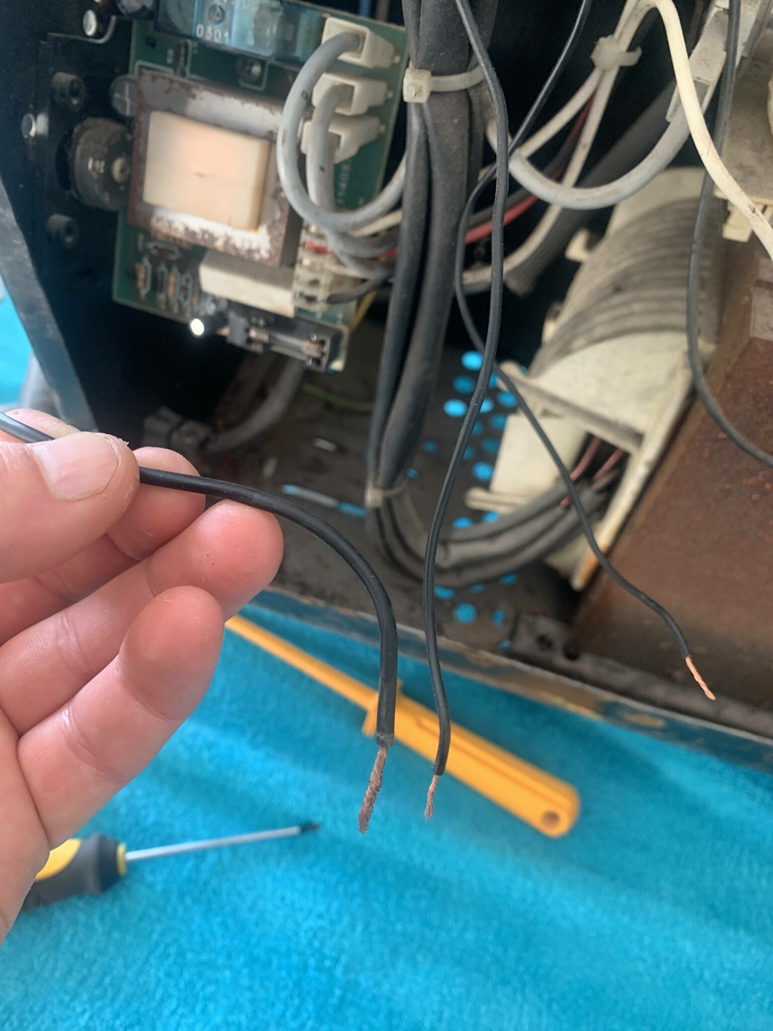

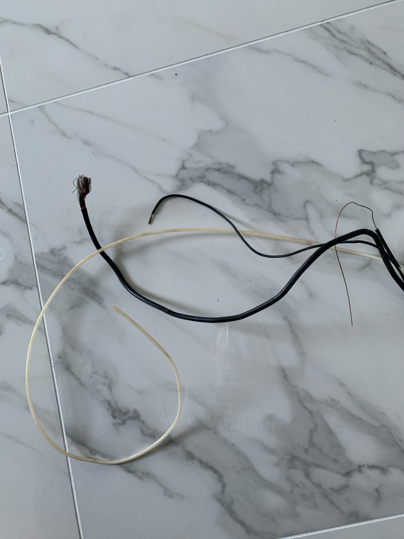

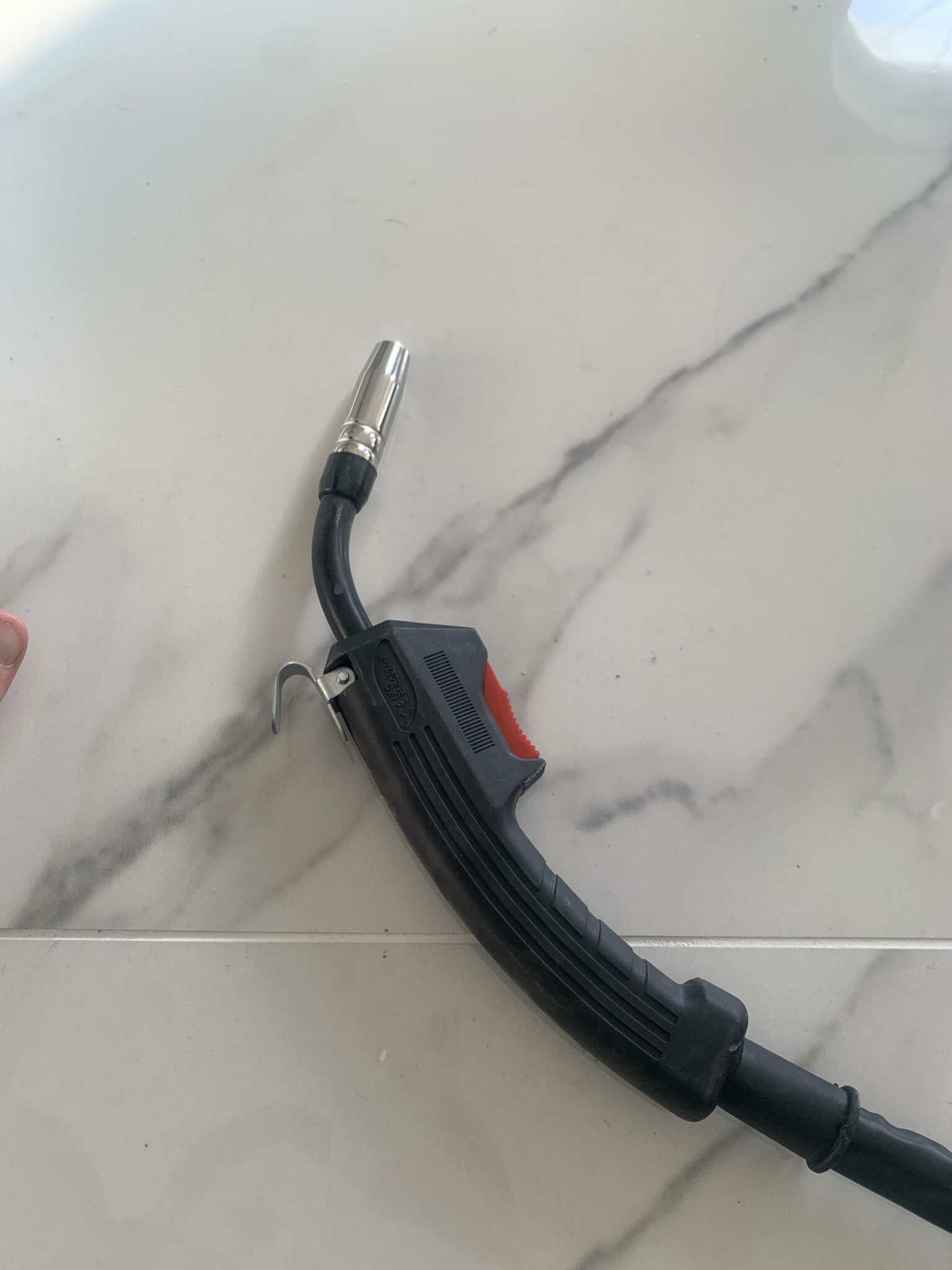

gamla o nya pistolen
3 bilden visar också skillnaden på gamla trigger kabeln (längst till vänster i bild som var kopplad till den vita kabeln på bild 4 den 2 andra svarta är tydligen båda till trigger till den nya , känns lite klena

bild 4,, vit kopplad till trigger på hamla pistolen

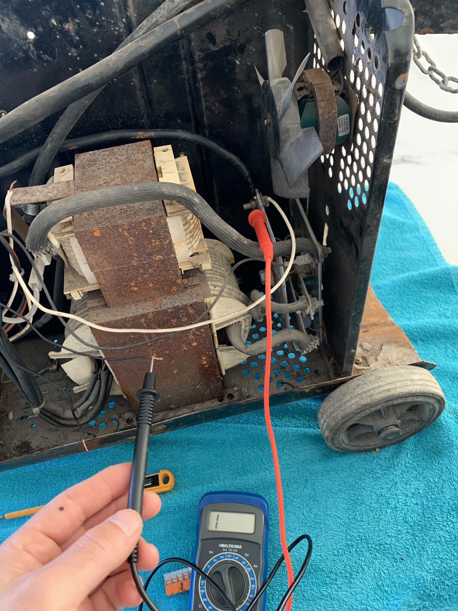

den första vita ska hämta ström till 2 vita.. men från första vita finns ingen ström
kristofer12345
säkring..

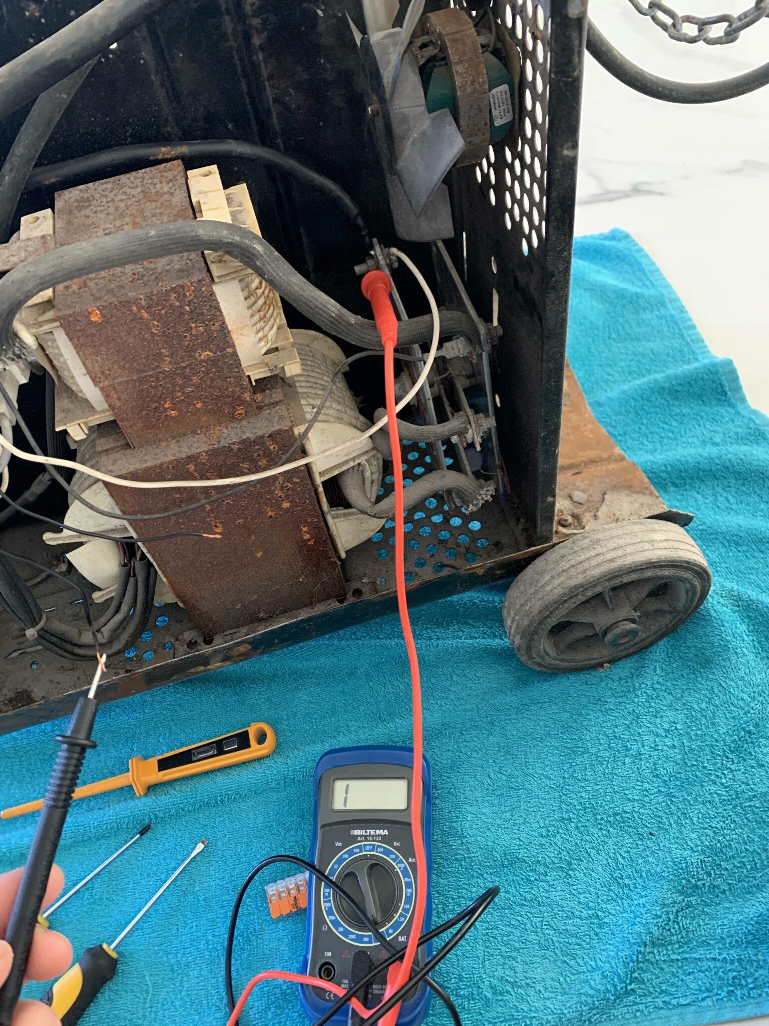

ska du mäta ström (ampere), kan du inte seriekoppla. Du vill leda all ström genom multimetern. Nu brukar de flesta multimetrar vara avsäkrade vid 10A så beroende om det är på primärsidan (stömmen in i maskinen) eller om det är ut ut maskinen så kansken du inte kan mäta.

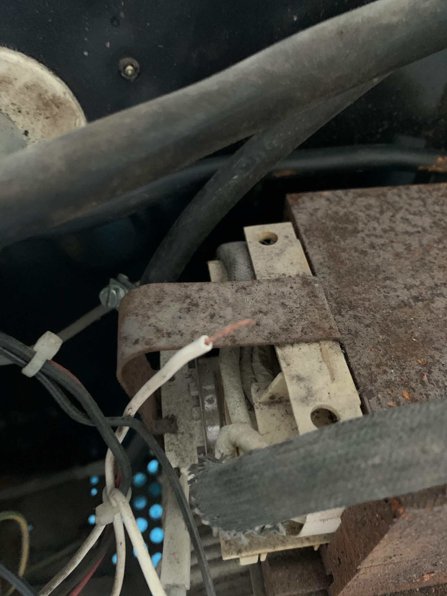

Det gamla slangpaketet med bara en sladd från knappen måste koppla den mot svetsströmmen. Det nya med två sladdar har säkerligen en potentiallösbrytare. Då kan det inte fungera med bara en ledare ansluten. Den extra ledningen måste således anslutas till utgående svetsström.
Svetsen ger ingen svetsström när knappen inte är intryckt.

undrar med vart det 2 små svarta från nyabpistolen ska vara kopplade..?

Ganska intetsägande bilder alla tre.
Gamla handtaget; man ser något som kan vara en knapp, en liten bit oisolerad ledare, och något kopparbleck, men inga sladdar, och inte änden på slangpaketet. Där skulle ju kunna finnas en liten jordkabel med ögla eller nån metallklump till fäste, vad vet vi??

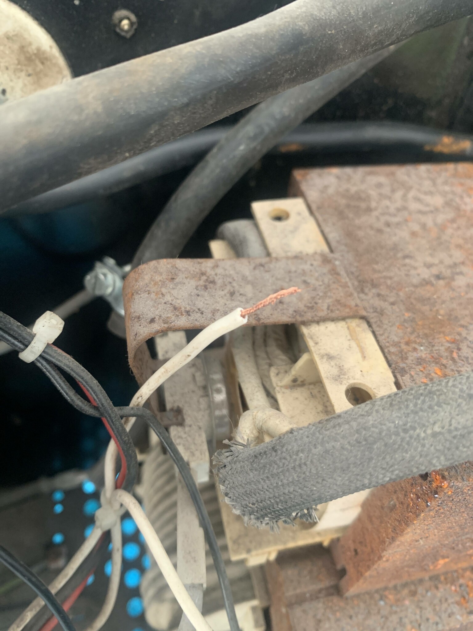

Vart går den grova svarta som är ansluten tillsammans med den vita på kylplåten (till höger)?

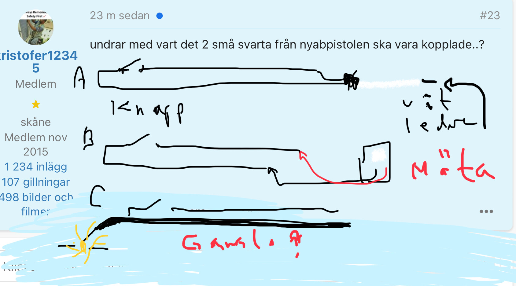

Ritade lite scheman åt dig.
A) Det går två trådar till knappen på nya handtaget. Vad tänkte du skulle hända om du kopplar ihop dem? Vad får strömbrytaren för funktion…?
B) Hur jag menade att du skulle mäta upp din nya brytare i handtaget.
C) Hur jag tror ditt gamla handtag/brytare är kopplat.
Du kommer nog att tycka vad enkel när det är löst. Skulle jag bara koppla …. Men jag vill du ska förstå och jag tänker inte gissa när du inte ger tillräckligt med information.
En skärmdump från en diskussionstråd med ritade illustrationer och text kring teknisk frågeställning.
Hur du ska koppla har du egentligen redan fått reda på av Daniel, men du får visa att han har rätt. ;)
Ta reda på hur den gamla brytaren var kopplad och koppla den nya på samma anslutningar inne i svetsen.
Att bara gissa utan att förstå brukar inte fungera, speciellt inte när det gäller el.
Din gissning A ovan var väl rätt tokig eller? Men ofarlig. :)

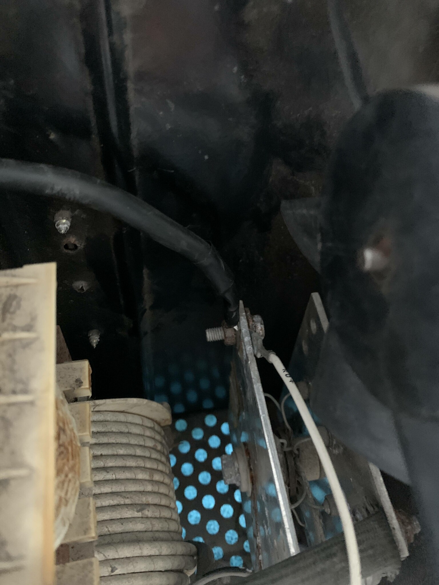

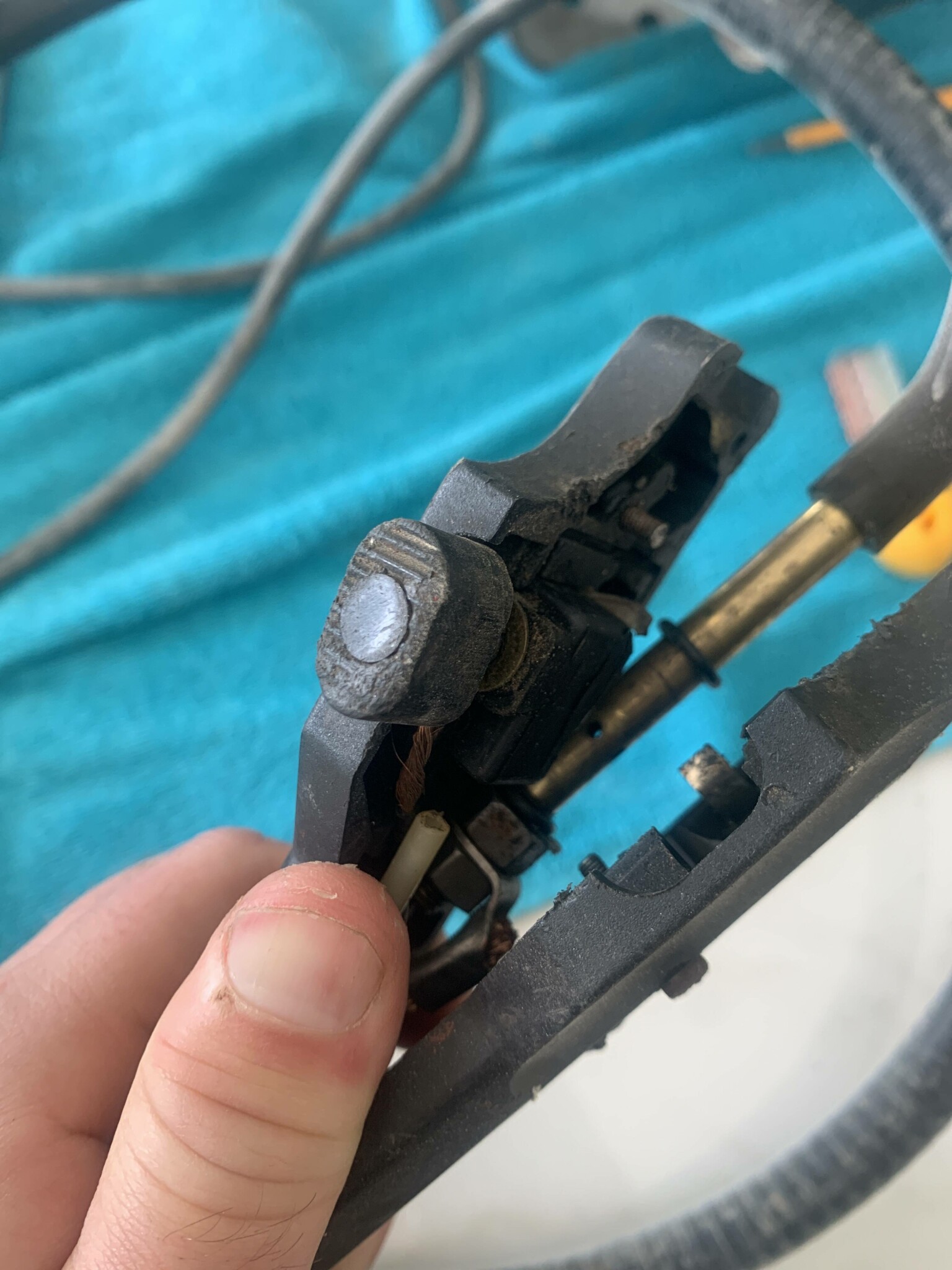

här är den gamla pistolen, änden, 2 ström, 1 gas o en till tråd, den lilla ledaren satt kopplad på den vita på bild 2 här..
3 bilden här visa den stora svarta du efterfråga som är strömmen till nya pistolen o här satt den gamla pistolens ström på samma ställe, nu ska jag se om jag kan besvara dina andra ”spörsmål”

stora svarta till nya pistolen, har ögla på sig ja..

ja , det var ju som a lösnongen jag testade koppla och då antar jag att jag inte får till kretsen, dock med den andra pistolen så var den kopplad så, den lilla svarta kabeln endast 1 st så df kopplade jag så men som daniel skriver så måste den andra svarta ledaren kopplas - ”Den extra ledningen måste således anslutas till utgående svetsström” frågan är då vart det är?

när jag mäter enligt B som du ritat , ingeting
bara en 1a
