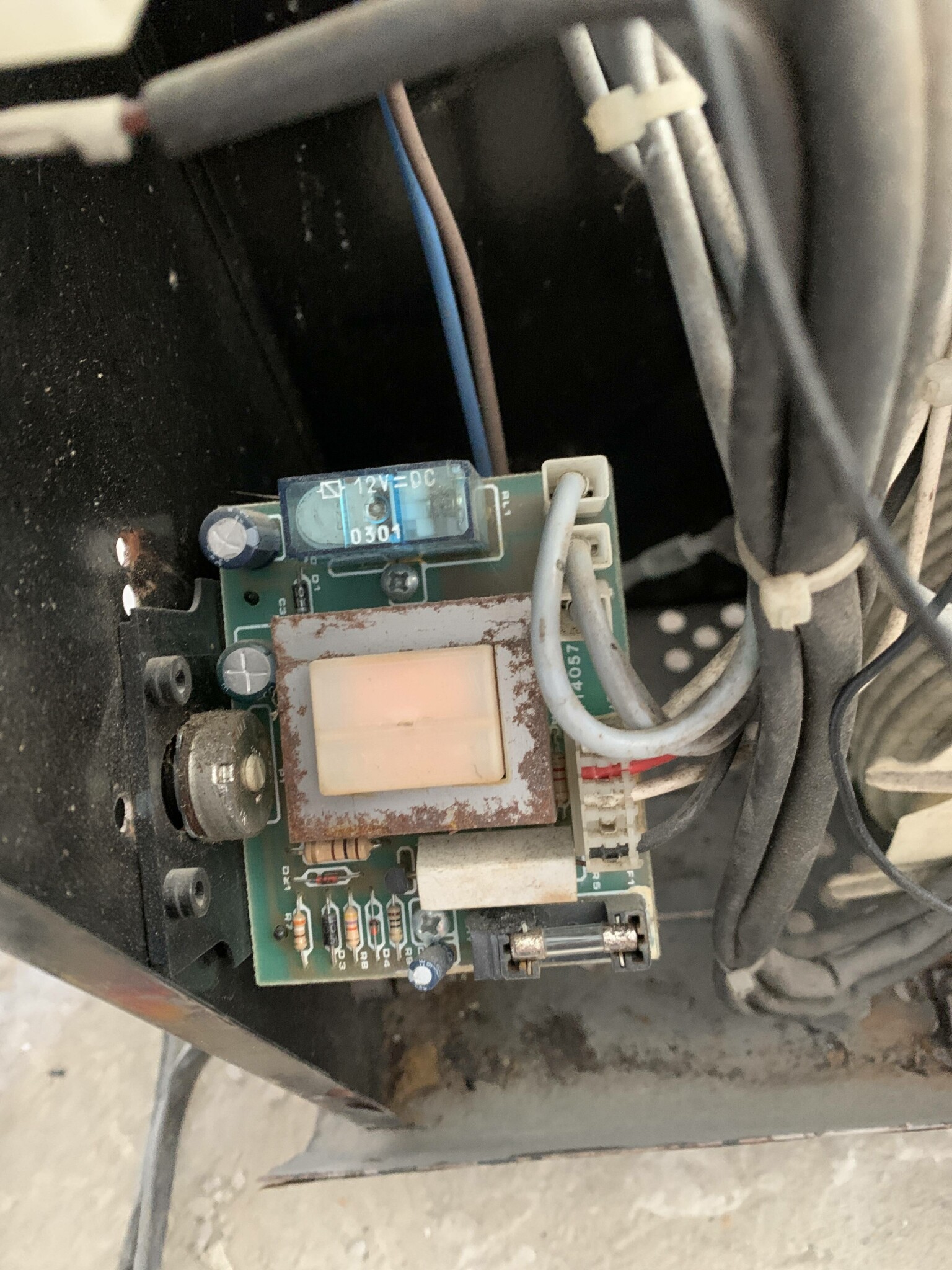

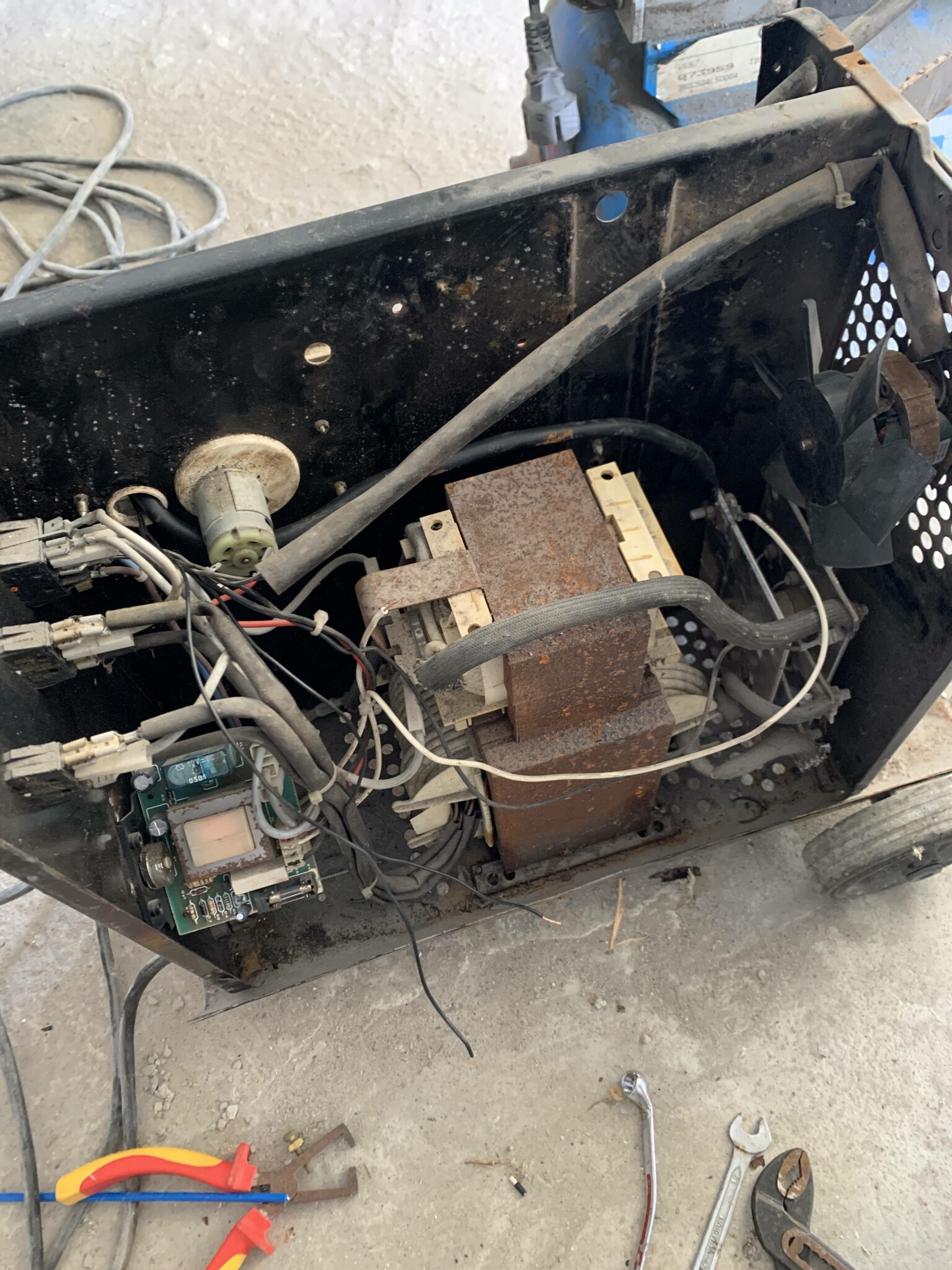

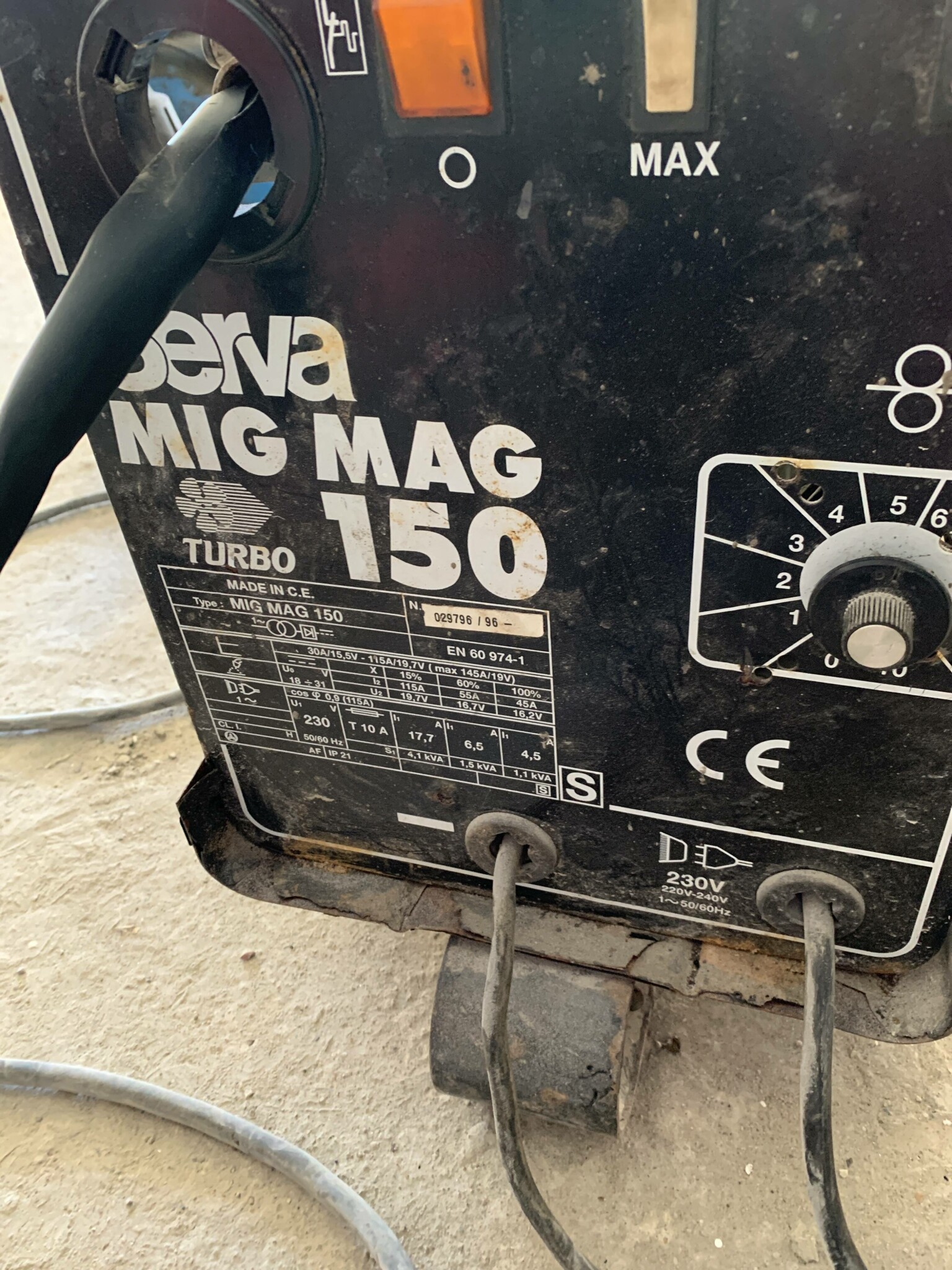

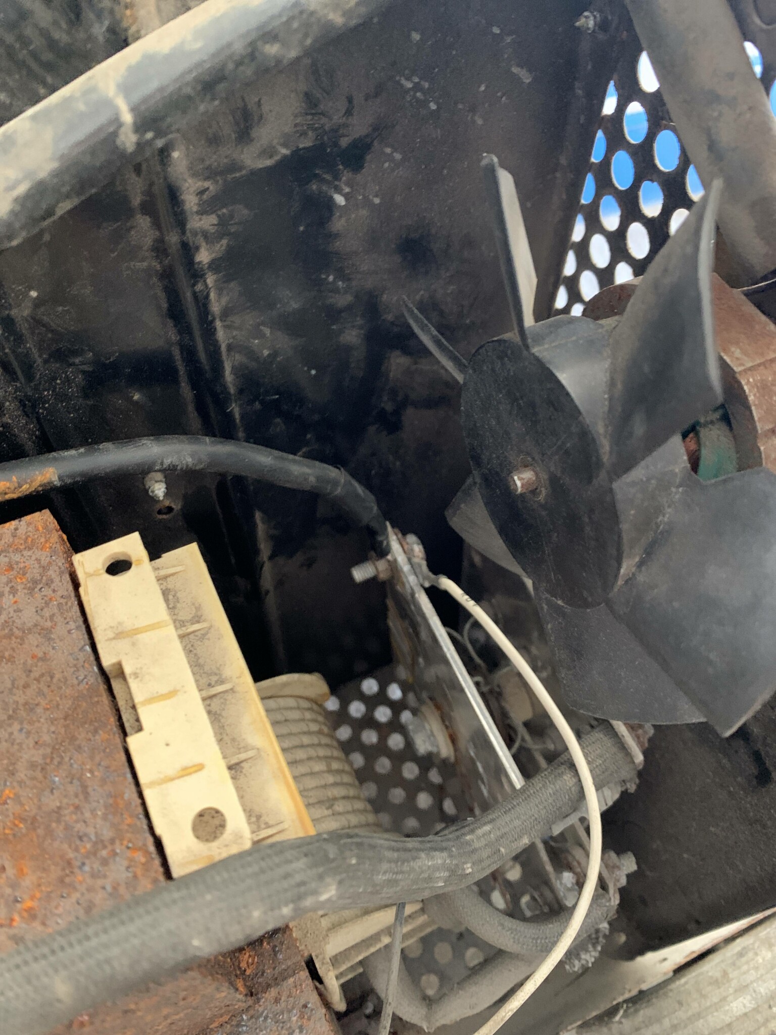

har denna gamla svetsen , men får ej ström fram hela vägen verkar det som.. har ström in i svetsen men sen från kretskort och ut inget o sedan inget fram till pistol osv , vad kan jag göra o mäta o vad isåfall.. bilder nedan
törs sägas att den lille fläkten går

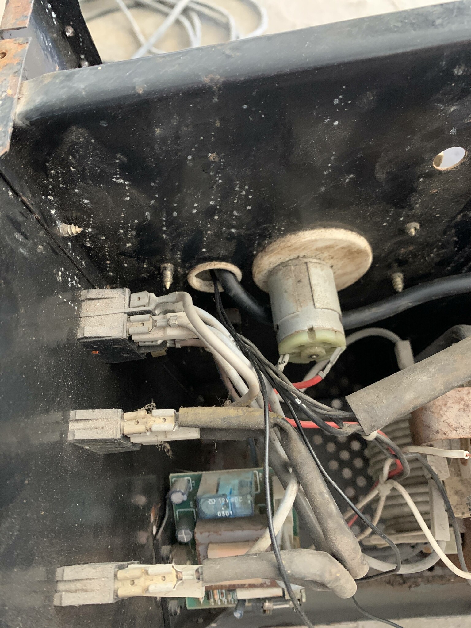

får ingen streöm fram till pistolen som är den svarta kabeln på bild 3
kristofer12345
menar på bild 5
Testat att byta säkringen?
Fungerar knapp och trådmatning?

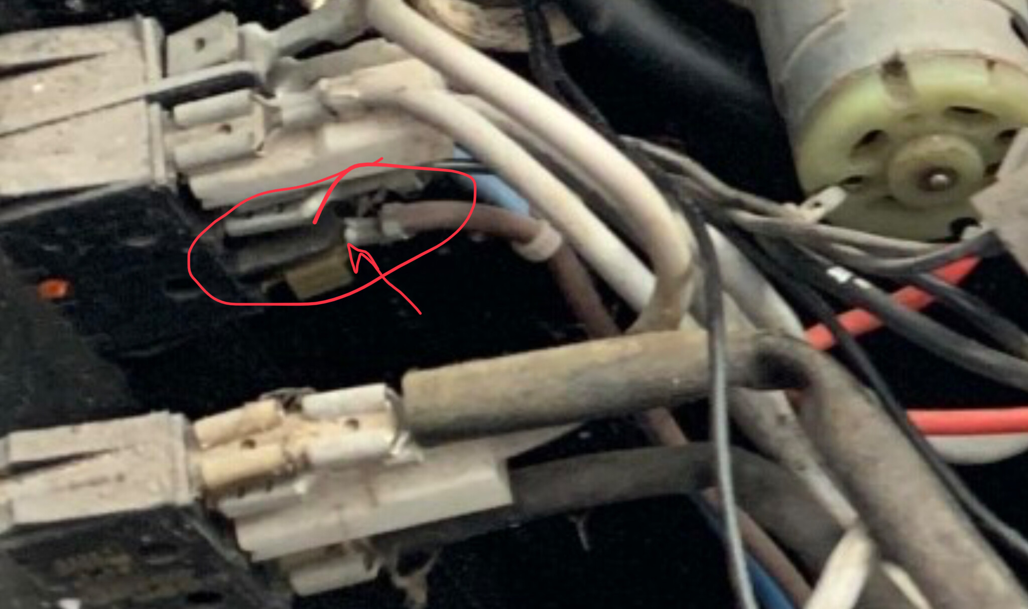

Det finns 2 svarta löst hängande oanslutna kablar Är dessa för felsökning?
Det finns en oansluten skalad vit kabel som inte är ansluten.
Vad är den till?
Behöver inte den vara ansluten?
Vid brytaren uppe till vänster ser det konstigt ut. Lite mörkt, lite oxiderat, men för suddigt foto för att avgöra.
Delvis demonterad elektrisk utrustning med synliga kablar och kontakter, röd markering indikerar specifik del.

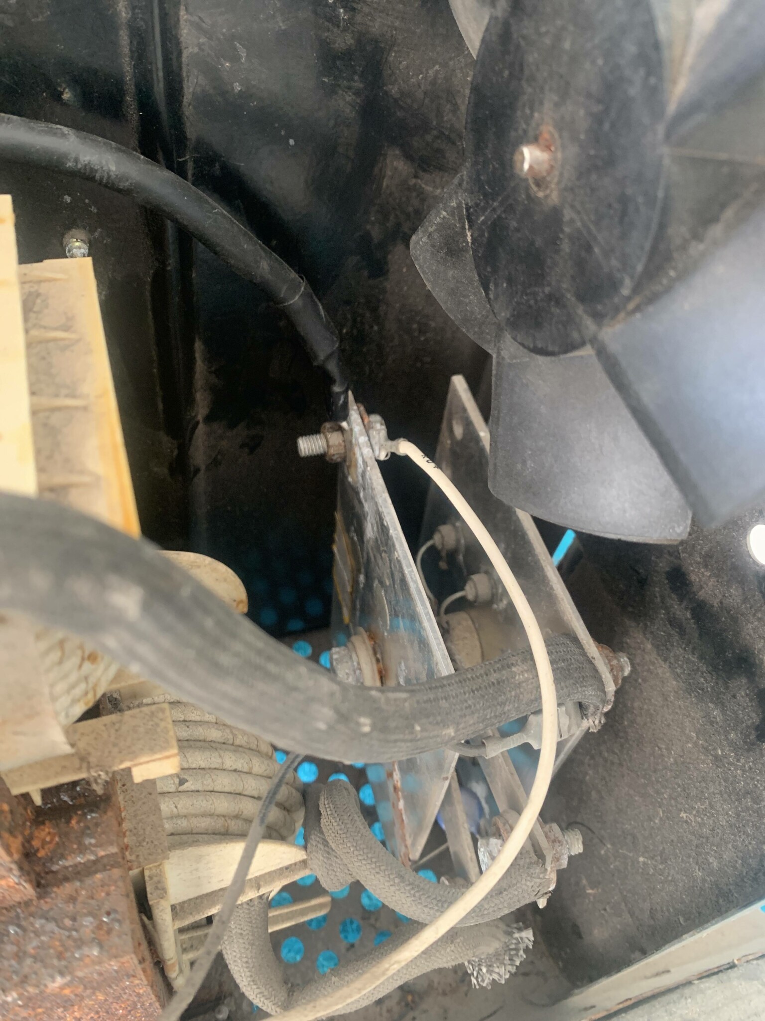

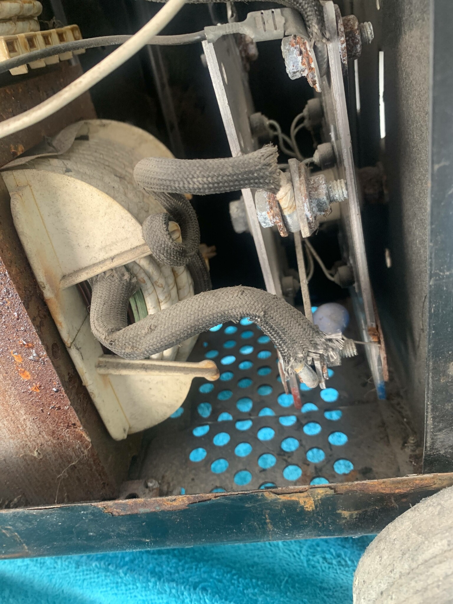

Borta vid transformatorn mm så finns det en kylplatta. Där ser anslutningarna lite oxiderade och rostiga ut.
Ta lite fler foton i olika vinklar. Där finns komponenter mellan kylplåtarna.
Går den tjocka svarta kabeln från plåten till svetspistolen?

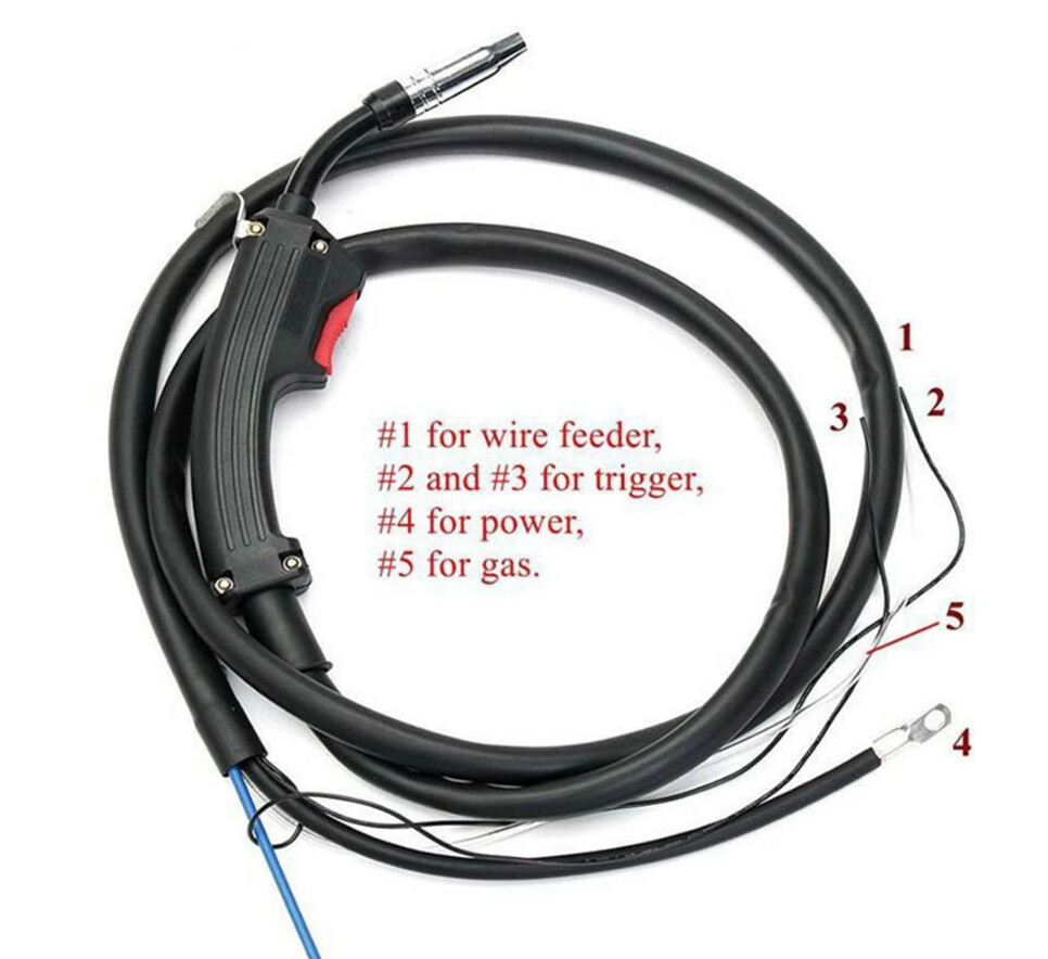

knapp och trådmatningen är den vita som inte ör kopplad, jag har köpt ny pistol och skulle byta ut hela det paketet, så den vita ska ge ström till "trigger" till pistolen, men tidigare hade jag bara en svart trigger till den gamla pistolen nu har jag 2 svarta dem du ser hänger löst som jag ville koppla på den vita okopplade. Ska se till dem mörka och oxiderade. Den tjocka svarta går till den nya svetspistolen ja, om du ser på den 5 bilden,,och även här den vita plus kabeln som ska gå till den andra vita som inte är kopplad, men hit till dessa får jag inte ström, har bara en vanlig biltema digital multimeter..

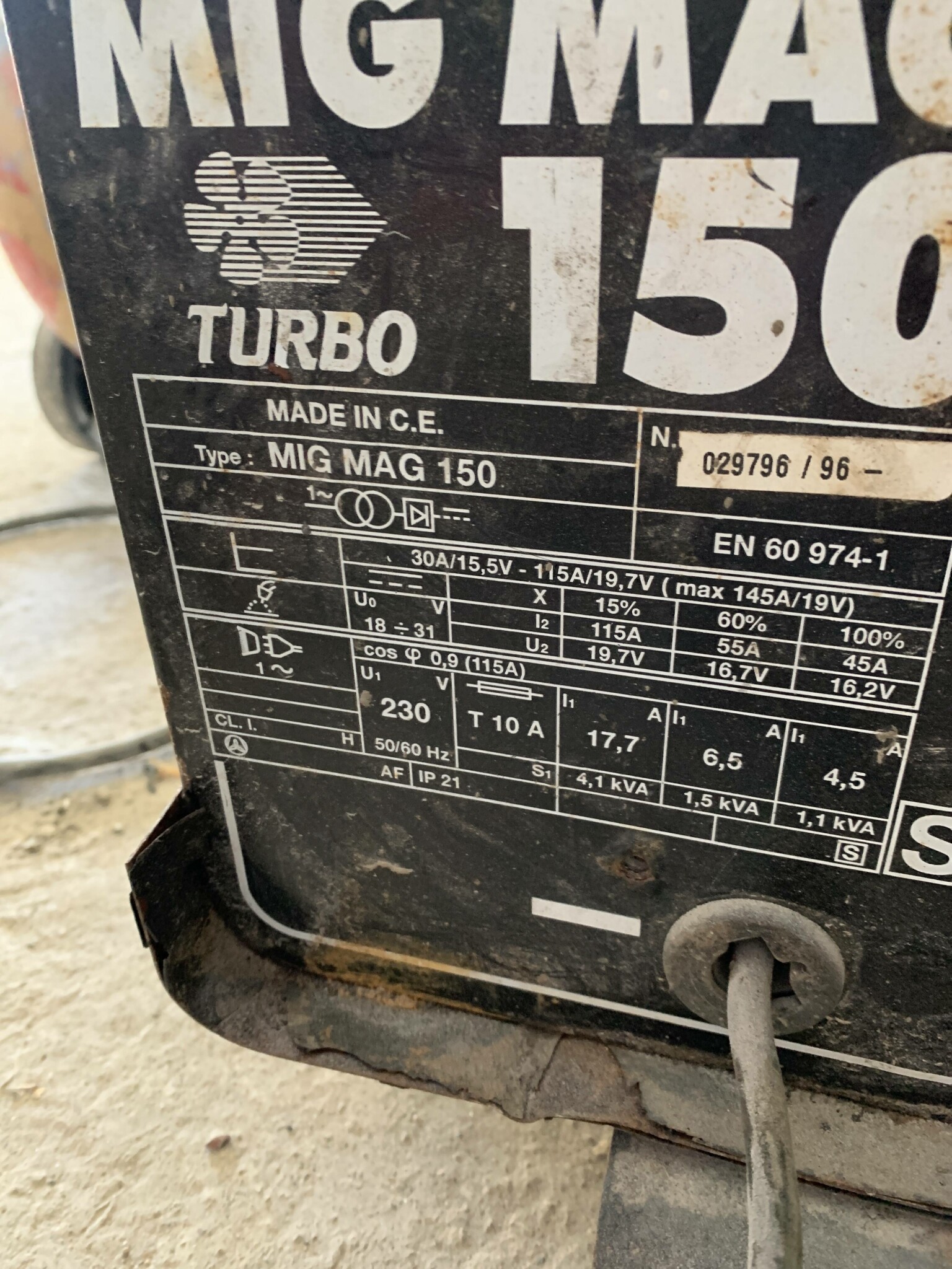

är det trög 10 a säkring? jag har möjligtvis

Strömbrytarknappem, avtryckaren, sluter en krets.
Om du mäter på de två svarta med ohmmeter eller summer då ska du det att det blir kontakt/piper.
Du får ta reda på hur den gamla knappen var kopplad.
Var den möjligen kopplad mot jord eller mot den grövre svetsströmskabeln?
Det där indikerar minsta säkring svetsen behöver.

jag kan kopplar exakt som den gamla pistolen var men du säger mäter på de 2 svarta, menar du då dem lösa för dem båda kommer från pistolen,,
