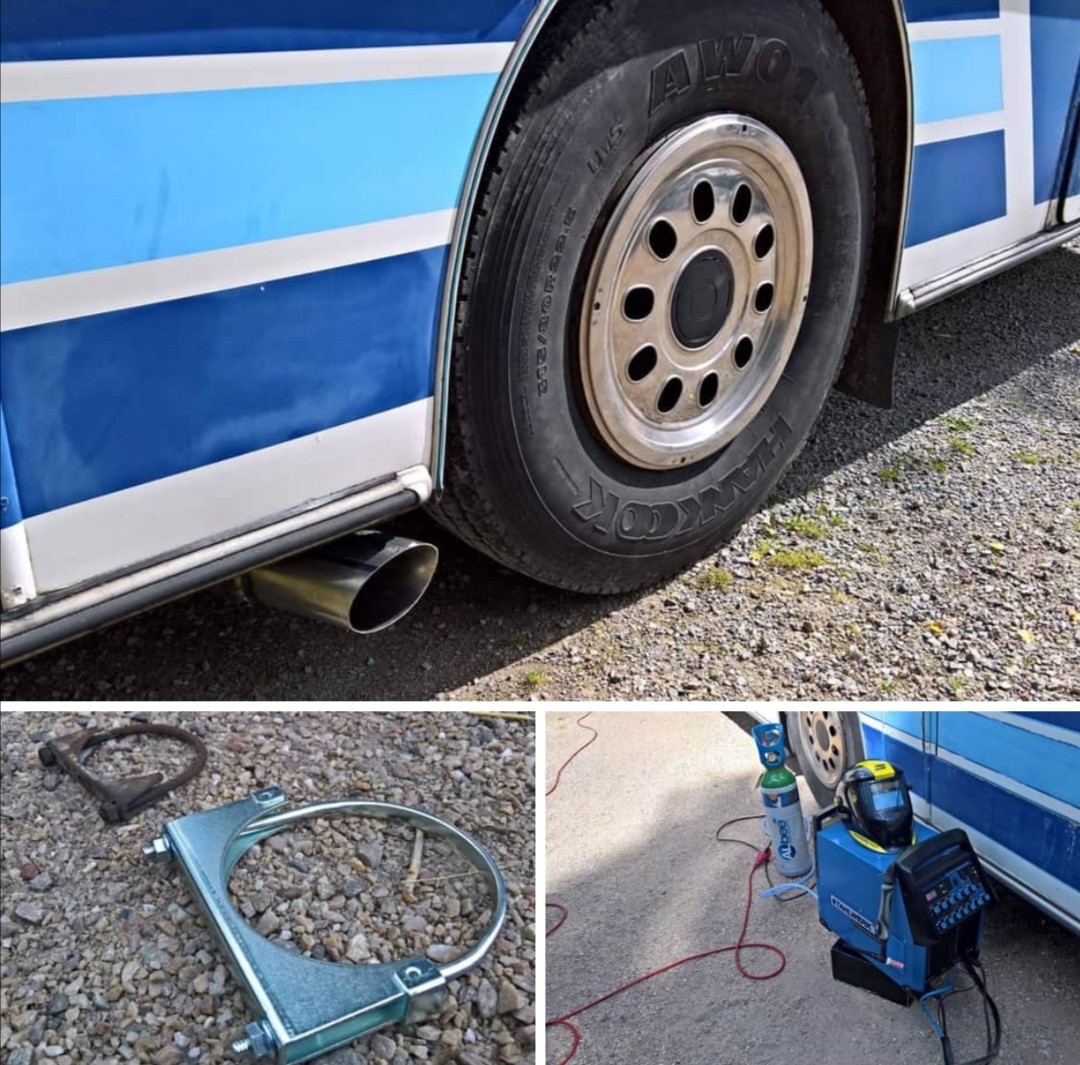

Patrik440
Jag har en Stahlwerk TIG som jag har till div småpyssel.
Köpte den direkt från Tyskland och det var några tusenlappar billigare än i Sverige.
Bytte trösklar på en Jeep ZJ tex, svetsandet tog längre tid men nästan inga svetsskarvar som behövde slipas efteråt.
Min Scania fick lite luftigare avgassystem och då kom svetsen också till användning.
Kollage av en avgasände på ett fordon, svetsade metalltrösklar och en TIG-svetsmaskin för hobbysvetsning.
Har funkat helt ok till lite hobbypyssel hittills i 5-6år.
/P
