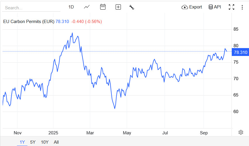

Egentligen har jag inte kollat, men min känsla är att elpriserna har stigit lite.
Jag får se om jag orkar/hinner grotta lite i detta ikväll.
Jag vet inte om något av de här är Orsaken(tm), men utsläppsrätter är fortsatt dyra (dyrare än för ett år sedan):
Graf som visar prisförändringar i EU-koldioxidutsläppsrätter från november till september, med priset vid 78,310 EUR.
Går man tillbaka till 2017 så låg de på ca 4 EUR. Mot 78 nu då.
Ganska ansenlig fördyring.

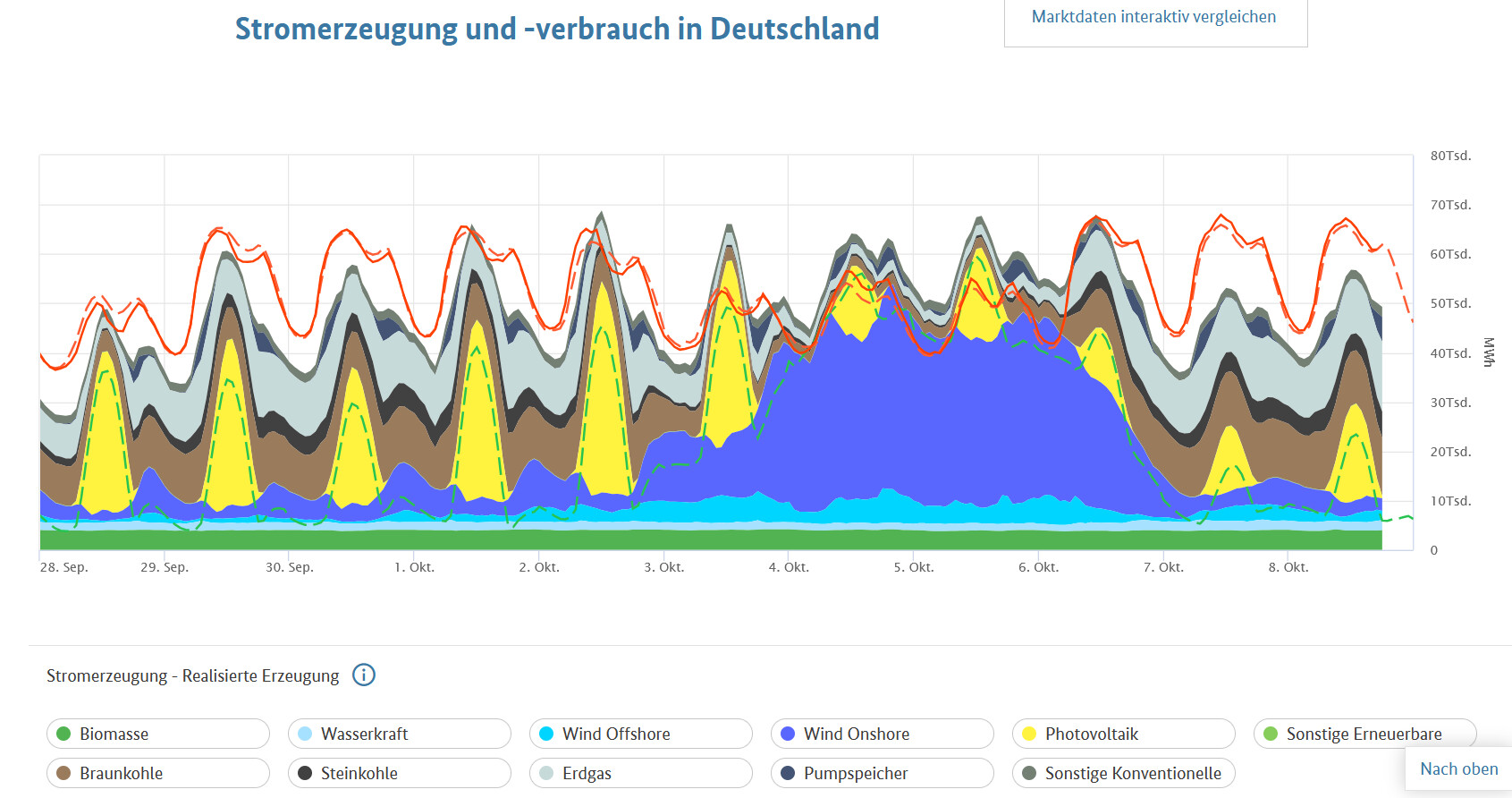

Orsaken (tm2)......
Höstens första "Dunkelflaute" och det eldas friskt i de tyska fossilpannorna.
Diagram över elproduktion och förbrukning i Tyskland med olika energikällor och deras variationer från 28 september till 8 oktober.
Källa
https://www.smard.de/home
