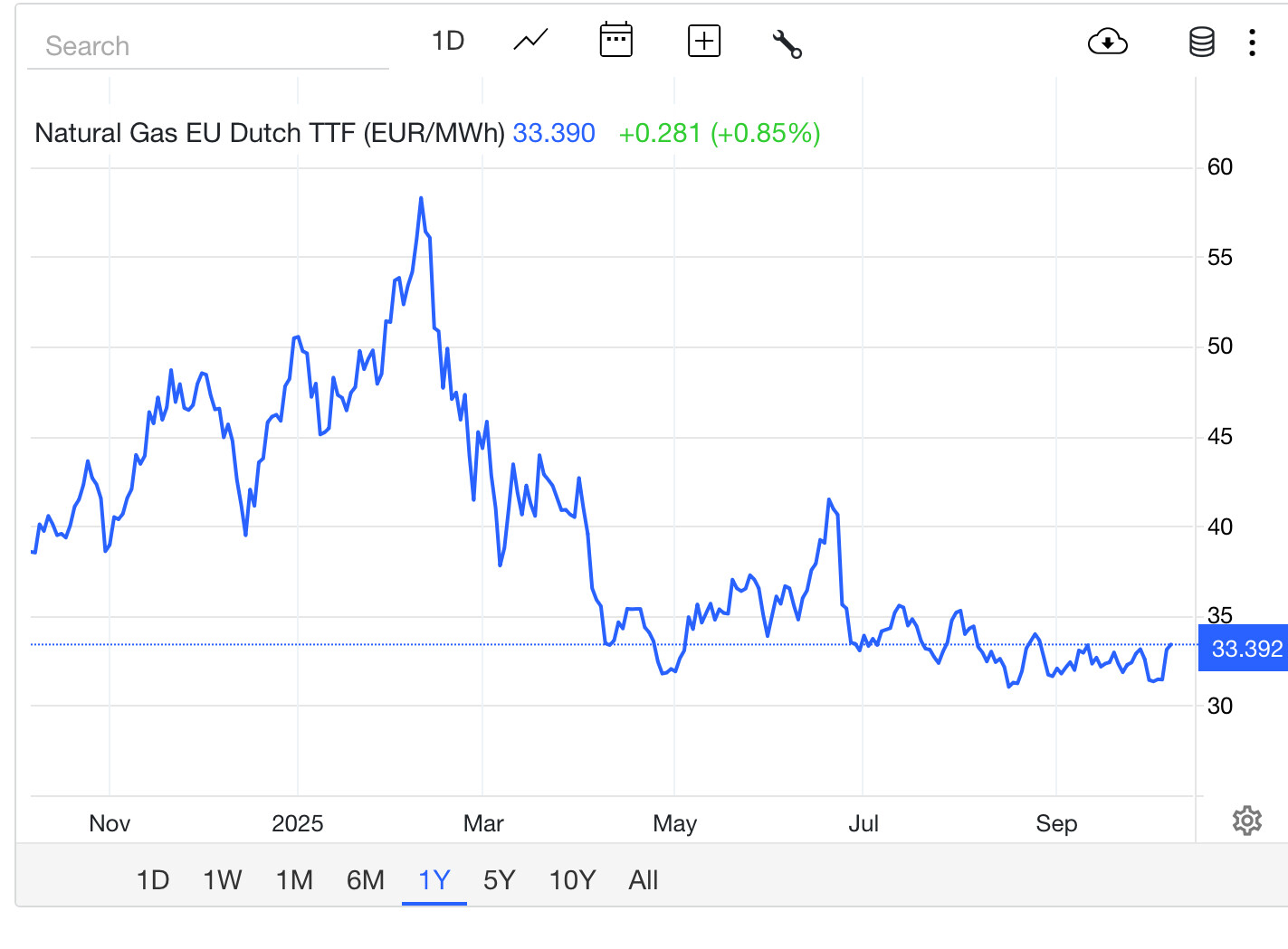

Mikael_L Mikael_L skrev:
Ja absolut tror jag mest att elpriset sådana här dagar går att koppla till priset på fossil energi.
Men jag undrar över varför gaspriset har ökat under detta året.
Har gaspriset stigit…?
  • Graf över naturgaspriser i EU (Dutch TTF) under ett år där priset är 33,39 EUR/MWh med en ökning på 0,85%.
Mikael_L
Egentligen har jag inte kollat, men min känsla är att elpriserna har stigit lite.
Jag får se om jag orkar/hinner grotta lite i detta ikväll.

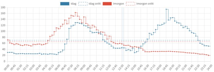

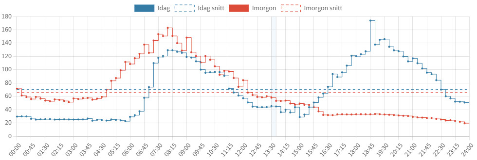

Jag förstår definitivt principen, men jag har svårt att se hur det lönar sig under stora delar av året.
Just nu så är det definitivt värt pengarna att lagra el från en timme till en annan under dygnet (bild för SE3):
Diagram över elprisvariationer per timme idag och imorgon i SE3, visar fluctuerande priser med två toppar under dagen.
men andra dagar är det inte det. Idag var det till och med lönsamt två gånger.
Men prisdiffen mellan lågt och högt måste vara stor för att det skall löna sig. Och det måste dessutom vara så att det finns förbrukning som inte går att flytta från de timmar som har högt pris. Huvuddelen av min förbrukning lägger jag redan på "billiga" timmar. För mig skulle ett batteri inte behöva vara så stort. I en annan tråd (rörande effekttariffer) har jag visat på att jag i princip bara har bakgrundslasten samt matlagning som jag inte kan flytta dit jag vill under dygnet. Visserligen så ligger bakgrundslasten ibland en bit över 500W, men något stort batteri skulle jag inte behöva under större delen av året. Och att köpa ett batteri bara för att optimera under vintern lär ju inte heller det löna sig.
Har man redan solpaneler så kan jag definitivt se att ett batteri kan bära sig, men jag har svårt att se att solpaneler och batteri tillsammans vid ett nyköp idag skulle bära sig annat än för de med riktigt bra förutsättningar. Jag har dock inte dessa förutsättningar då jag redan styr större delen av min elförbrukning till de timmar då jag varken har effekttariff (efter 1/1-26) eller särskilt högt elpris.
Det finns olika sätt att optimera kostnaderna på, jag har optimerat så att förbrukningen ligger där den är som billigast och andra väljer ett batteri för att flytta förbrukningen på det sättet. Jag lovar att min insats för att göra detta har varit mycket lägre än vad det kostar att köpa solpaneler och batteri.
