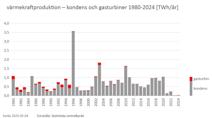

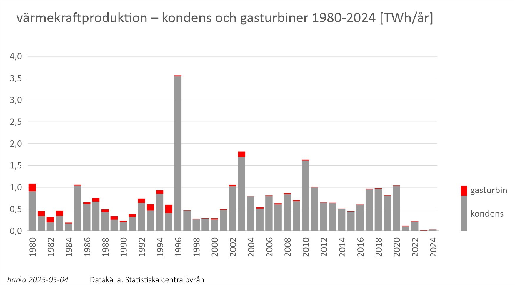

forntiden var inte fullt så ljuvlig som du vill framställa den – det eldades olja i kondenskraftverk och naturgas i gasturbiner också
grafen inkluderar inte biprodukter från fjärrvärmeproduktion eller industrier, utan visar enbart renodlad elproduktion (för reglering och stöttning) – i det närmaste helt fossilbaserad
