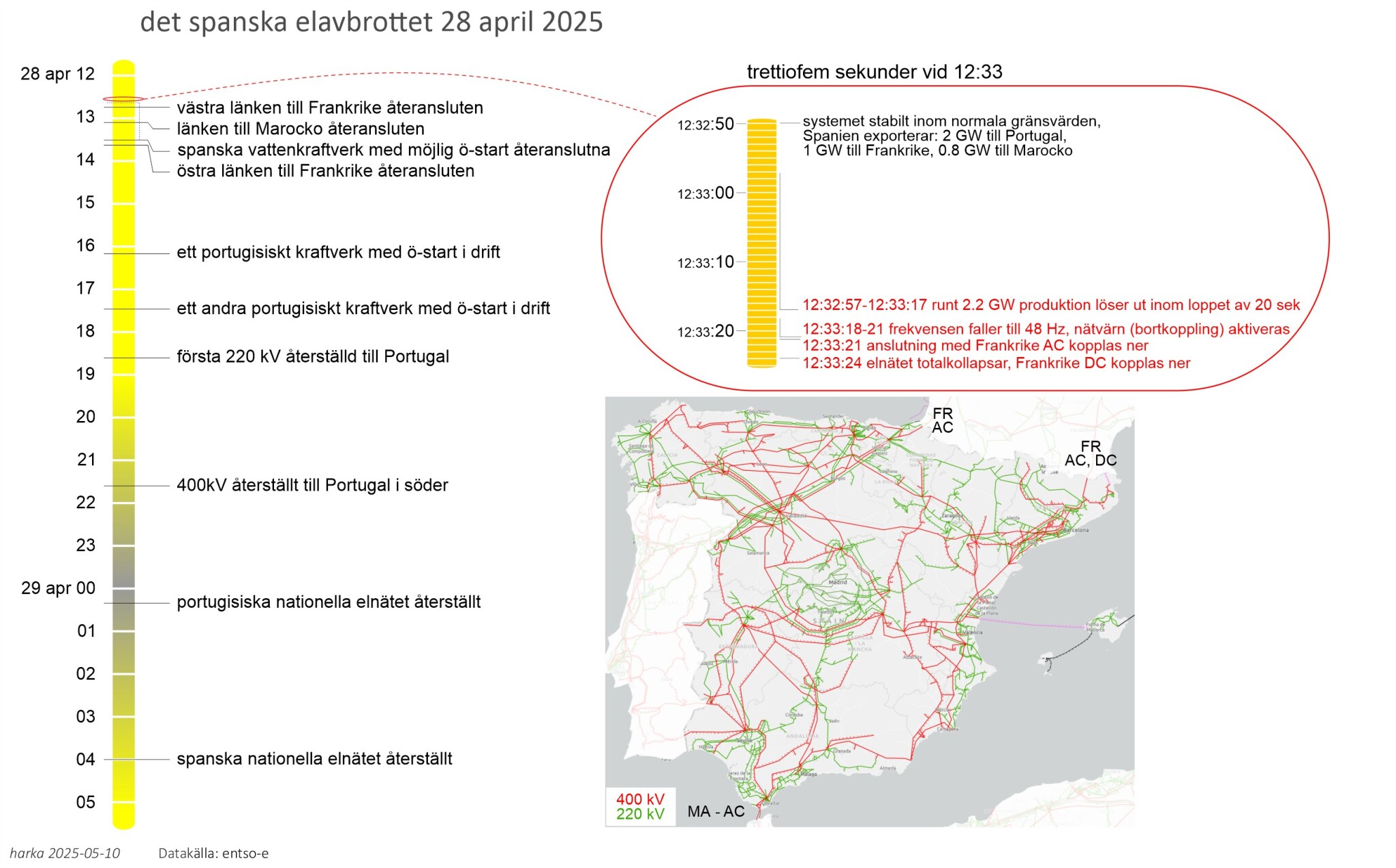

den europeiska organisationen för stamnätsägare, entso-e, som undersöker det stora spanska elavbrottet förra veckan kom igår med en första tidslinje över händelseförloppet på den iberiska halvön:
man är inte mer specifik om vad som utlöste händelsekedjan än att det förefaller som att 2.2 GW elproduktion kopplades bort inom loppet av 20 sekunder varvid spänningen och frekvensen sjönk i nätet och nätskyddande bortkopplingar eskalerade nedbrytningen
återställningen inleddes med spansk vattenkraft kapabel till ö-start och återetablering av förbindelserna till Frankrike och Marocko
utredningen fortsätter...

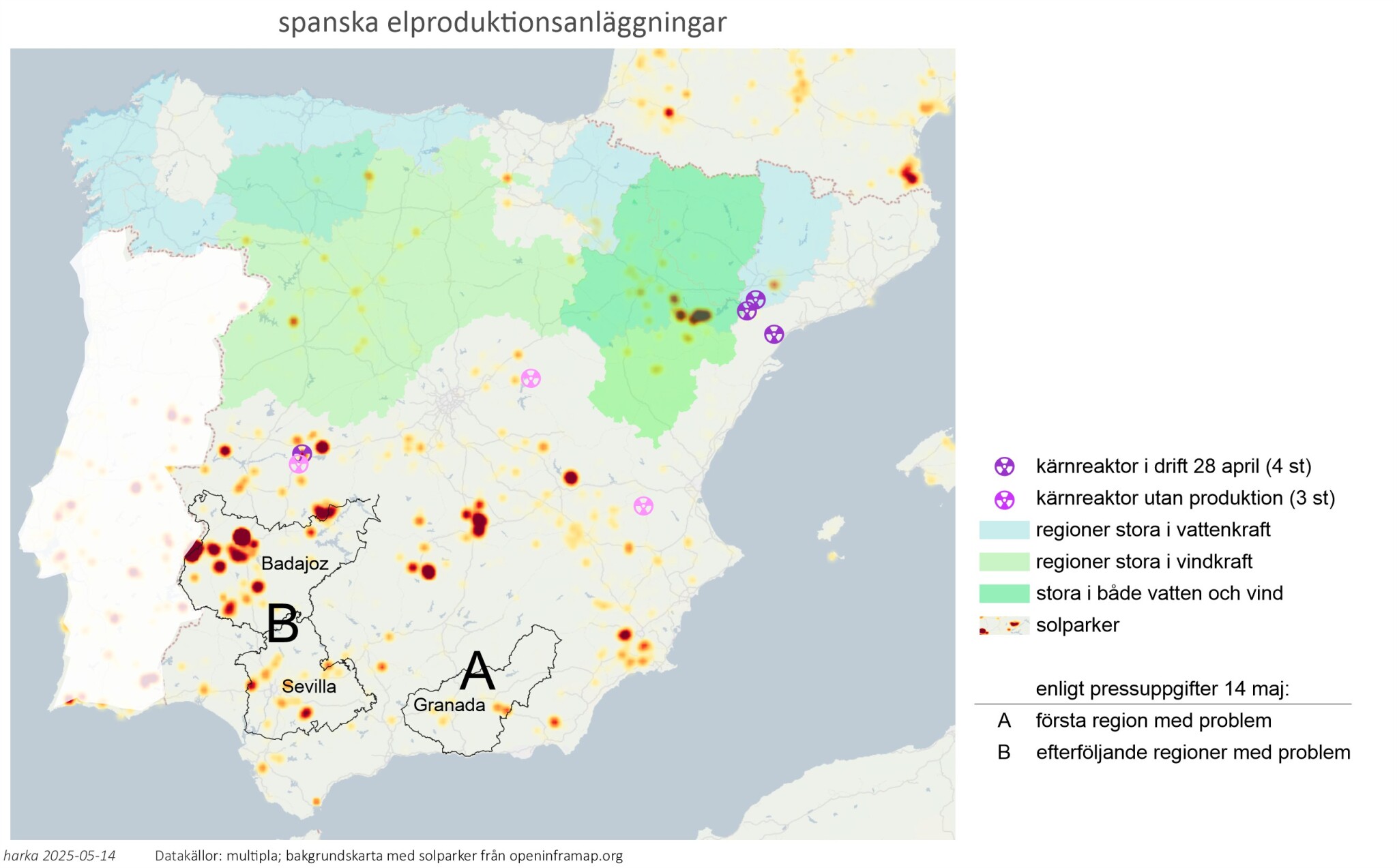

Dagsfärsk nyhet?
May 14, 2025 3:19 PM GMT+2 Updated an hour ago
Granada substation power loss pinpointed as origin of massive blackout in Spain, Portugal
By ReutersMay 14, 2025 3:19 PM GMT+2 Updated an hour ago
https://www.reuters.com/business/en...oz-seville-2025-05-14/?utm_source=chatgpt.com
det var väl lite mer specifikt än vad jag läst tidigare – att första ställverket som såg (eller utgjorde) problemet/felfallet fanns i Granadaregionen, för att sedan följas av problem i regionerna Badajoz och Sevilla
fortfarande återstår mängder av pusselbitar att plocka fram ur kartongen och lägga på plats – till exempel vad som föregick händelsen i Granada, och om/hur det spred sig till Badajoz/Sevilla, eller om det var helt oberoende händelser som bara råkade sammanfalla i tiden
Det finns ju data på spänningssvängningar tiden innan avbrottet. Det verkar ju inte helt osannolikt att de är kopplade till det här.
De utpekade platserna är sannolikt de som löste ut först. Men frågan är varför de gjorde det.
