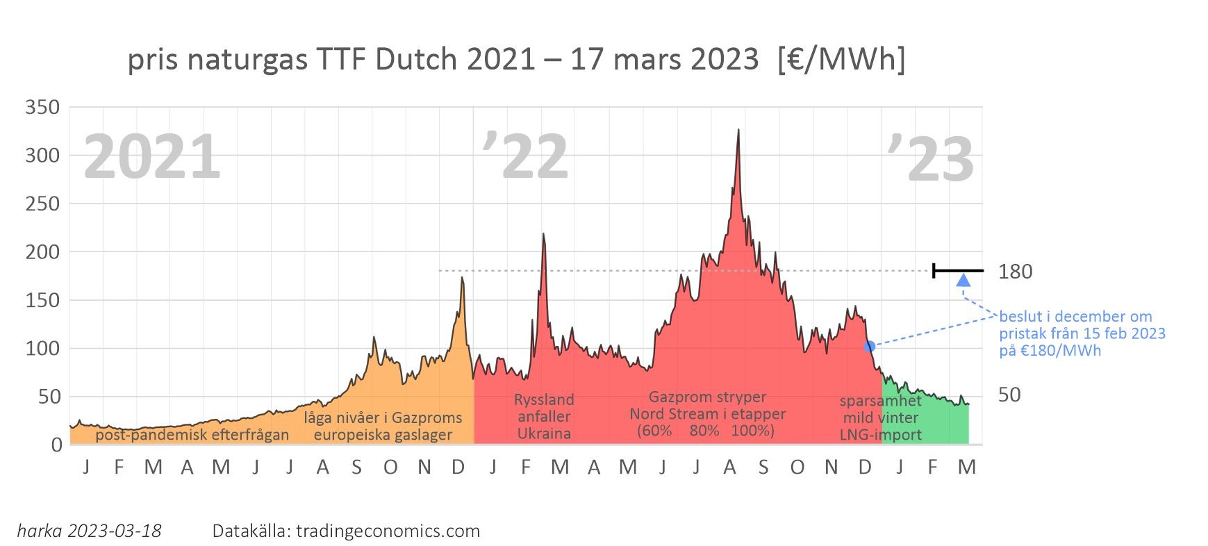

nej precis – gaspriserna har legat runt en fjärdedel av pristaket så att försöka tillskriva pristaket någon som helst inverkan på elpriset får man nog betrakta som ett fritt fabulerade från paralun
Diagram över naturgaspriser TTF Dutch, volatilitet från 2021 till 2023, händelser markerade, prisstak infört.
så låga gaspriser som vi har just nu har vi inte sett sedan sommaren 2021 – för 1.5 år sedan – då de i och för sig redan då var rekordhöga
det känns som att det krävs något alldeles extraordinärt för att gaspriset ska kunna slå i taket – som att gasledningarna via Turkiet slås ut eller stängs av, eller att stora delar av Frankrikes flotta av kärnkraftverk åter slås ut av alltför varmt kylvatten, priskamp om LNG-leveranser med Kina eller så
lustigt nog har gaspriset i USA haft en snarlik prisutveckling efter jul – skönt att se att USA (en marknad som är 2.5 gånger större än Europas) reagerar på EUs förordningar ;)

Hur ser du att det fungerar menar du?
Gaspriset har inte på något sätt kunnat påverka elpriset som när det var som värst.
Sen eftersom vi har flera fossilgasberoende länder så bevakas det här då mycket noga.
